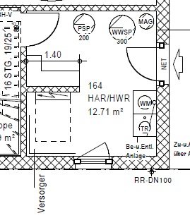

मुझे 2 मीटर भी बहुत तंग लगता है। हमारे पास 3.40 x 3.80 (12.92 वर्ग मीटर या 12.71 वर्ग मीटर एक अतिरिक्त दीवार के कारण बेहतर विभाजन के लिए) है और मुझे लगता है कि यह एक अच्छी आकार है जिससे a) हिलने-डुलने की जगह होती है और b) कुछ सामान रखने की भी जगह मिलती है।
संलग्न है हमारा हाउसहोल्ड रूम का प्लान:
