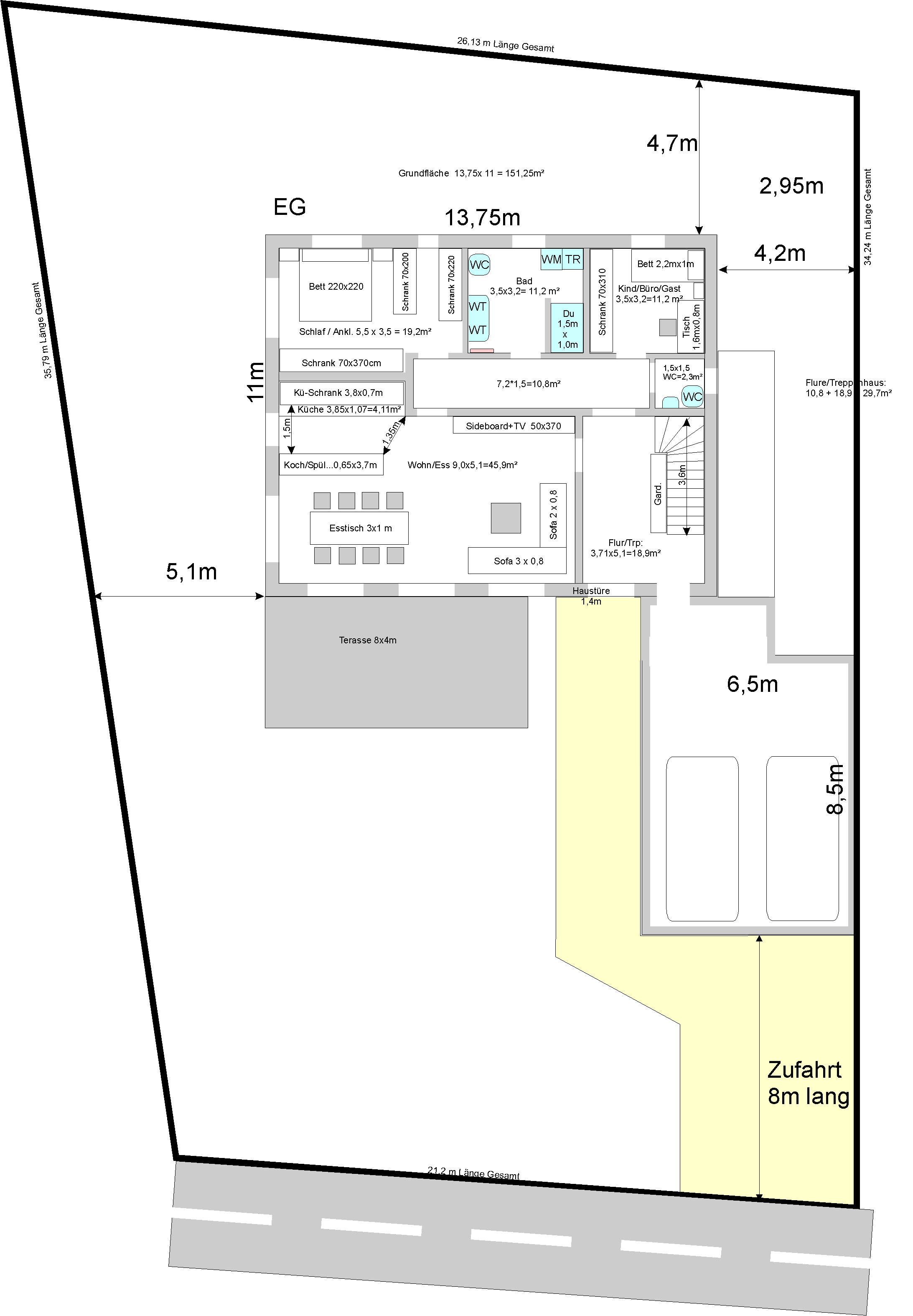

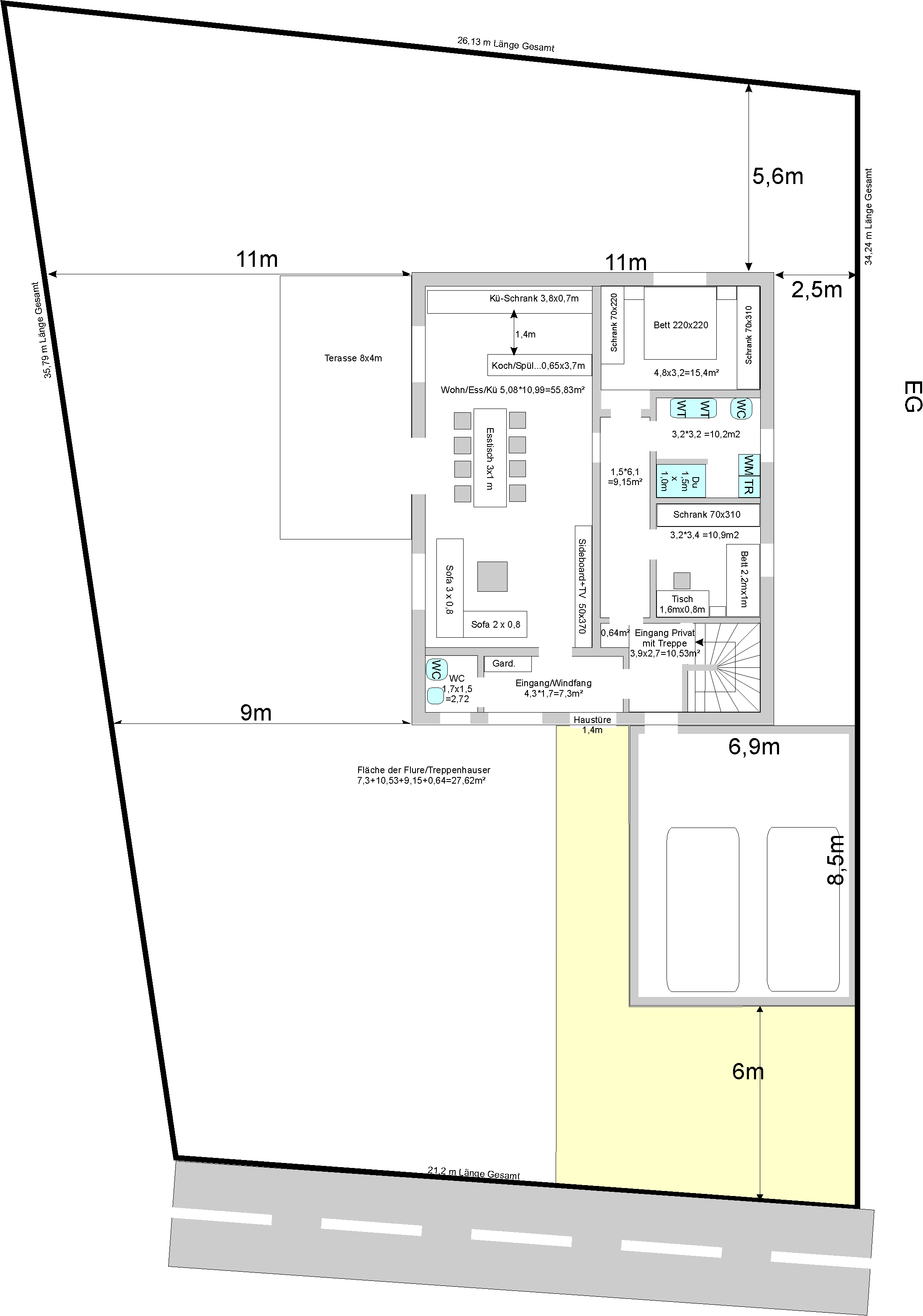

नमस्ते।
मैं आपके सुझाव चाहता हूँ ज़मीन के प्रथम तल की बुनियादी योजना के बारे में, यह बाग़ और छतरी की दिशा के बारे में है, कि क्या घर के दक्षिणी भाग या पश्चिमी भाग में बेहतर होगा।
पहले घर के बाकी हिस्सों के बारे में बात नहीं करनी है, वे बाद में समायोजित किए जाएंगे, हालांकि यहाँ मुख्य विवरण दिए गए हैं

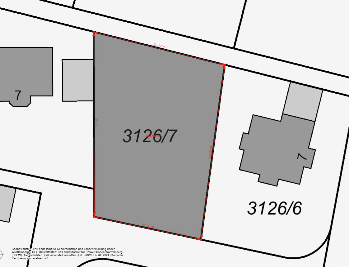

जमीन का आकार 814m²
हल्का उत्तर की ढलान
भूमि अनुपात 0.4
फ्लोर एरिया अनुपात 0.7
निर्माण की खिड़की, निर्माण रेखा और सीमा: चित्र देखें
परिधीय निर्माण
पार्किंग स्थान की संख्या: बड़ी डबल गैराज (2 कारें, साइकिल आदि के लिए जगह होनी चाहिए)
मंजिलें: बेसमेंट और प्रथम तल
छत का प्रकार: छतरी छत, DN30°, छत की दिशा पूर्व-पश्चिम है जो कि निर्माण खिड़की से निर्धारित है, पर इसे संभवतः बदला जा सकता है।
शैली: सामान्य
अधिकतम ऊंचाई/सीमाएं: कोई नहीं
निर्माणकर्ताओ की आवश्यकताएं
तहख़ाना, मंजिलें: ढलान के कारण एक तहख़ाना है, उत्तर की ओर तहख़ाने में 2 बड़े कमरे हैं जिनमें प्रत्येक में बड़ा खिड़की है
लोगों की संख्या, उम्र: 4 लोग, 44, 42, 13 और 14 वर्ष
संरक्षित निर्माण शैली
खुली रसोई
खाने के लिए 6-8 स्थान
चिमनी: नहीं
संगीत/स्टीरियो दीवार, बड़ी टीवी साइडबोर्ड पर या दीवार पर
घर की योजना
किसका डिजाइन है: स्व-डिजाइन
पसंदीदा हीटिंग तकनीक: फर्नहीटिंग 100% पुनर्नवीनीकरण
गैराज से सीधे प्रथम तल तक पहुंच स्पष्ट रूप से वांछित है, साथ ही सभी आवश्यक कमरे (सोने, बाथरूम, कार्यालय) प्रथम तल पर होने चाहिए। बच्चों के लिए तहखाने में उत्तर की ओर प्रत्येक के लिए एक बड़ा कमरा होगा जिसमें वास्तविक खिड़की होगी बिना लाइटशाफ्ट के और तहखाने में एक साझा बाथरूम होगा।
एक प्रथम तल खर्च के कारण संभवतः बाहर माना जाएगा। उत्तर की ढलान मौजूद है, और पूरे भूखंड पर कुल ऊंचाई अंतर 2 मीटर है, घर के अंदर लगभग 1 मीटर, उत्तर की ओर ज़मीन को अनुकूलित किया जाएगा। निर्माण खिड़की से थोड़ी छूट भी संभवतः स्वीकार की जाएगी।
मैं कुछ समय से इस पर विचार कर रहा हूँ, और अभी भी निश्चित नहीं हूँ कि बैठक और छतरी घर के दक्षिणी भाग पर हो या पश्चिमी भाग पर
अगर छतरी पश्चिमी भाग पर है, तो दोपहर और शाम को भी वहाँ धूप रहेगी, लेकिन घर की "सबसे अच्छी तरफ" सड़क से ज्यादा दिखाई नहीं देती। मुझे यह भी नहीं पता कि बैठक पश्चिम में अच्छी रहेगी या नहीं।
आपकी क्या राय है, और आप क्या और क्यों बदलेंगे?
सभी योजनाएं "उत्तर की ओर निर्देशित" हैं, अपनी स्केच थोड़ी घुमाई हुई हैं क्योंकि मैं अन्यथा इसे नहीं बना सकता।
बहुत धन्यवाद
शुभकामनाएँ, राल्फ

मैं छत की योजना पश्चिम/उत्तर में बनाऊंगा, खासकर अगर आपके पास उस दिशा में कोई अवरोध न हो। मेरी नजर में दक्षिण की छत ज्यादा महत्व नहीं रखती, गर्मियों में वहां कोई भी स्वेच्छा से बैठना नहीं चाहता।
आप घर को सड़क की तरफ क्यों नहीं रखते और पीछे एक सुंदर बगीचा बनाते हैं? यह नीचे की मंजिल (UG) और जमीन की मंजिल (EG) दोनों से पहुंचने योग्य है (जैसे ऊंची छत)।

मैं वास्तव में आपकी योग्यता की प्रशंसा करता हूँ, लेकिन किसी न किसी तरह हम एक-दूसरे के साथ गर्मजोशी से नहीं जुड़ पाते। कृपया सार्थक Änderungsvorschläge दें, न कि केवल हमेशा "इसके खिलाफ"।
मैंने खास तौर पर अनुरोध किया था कि यहाँ केवल वास्तविक प्रश्नों का उत्तर दिया जाए, अर्थात् लिविंग रूम और टेरेस की स्थिति इसके सभी फायदे और नुकसान के साथ।
अन्य विषयों में गैराज और पार्किंग स्थलों पर चर्चा हुई, उद्धरण "कारें नंगी सोने वाली हैं", लेकिन अगर कोई गैराज चाहता है, तो आपको इसे भी स्वीकार करना होगा, इसलिए यहाँ केवल वास्तविक प्रश्नों पर ही चर्चा होनी चाहिए।
नॉर्थ-हिल वैसा ही है जैसा है, और हमें इसे स्वीकार करना होगा। और बजट अनंत नहीं है और मुझे शायद एक बेसमेंट की ज़रूरत होगी, यह भी सच है।
मैं घर को सड़क के सामने बाउफेनॉटर के बाहर भी नहीं रख सकता, और अन्य दो घरों की दृश्य रुकावट नहीं कर सकता, यह संभव नहीं है। उत्तर की ओर बाउफेनॉटर से थोड़ा हटना मुझे कम से कम मौखिक रूप से सुनिश्चित किया गया है।
गैराज के माध्यम से एक प्रवेश द्वार स्पष्ट रूप से वांछित है, और इसका मतलब यह है कि यह प्रवेश द्वार कहीं न कहीं एक सीढ़ीनुमा हॉल में समाप्त होना चाहिए, क्योंकि एक मंजिल पर कोई घर का कामकाजी कमरा नहीं है।
फर्नवर्मे सीधे दक्षिण-पश्चिम से आती है और घर के चारों ओर नहीं लगाई जा सकती, इसलिए बेसमेंट आवश्यक है, क्योंकि मैं दक्षिण-पश्चिम की ओर एक घर का कामकाजी कमरा/हीटिंग रूम नहीं बना सकता।
कुछ परिचितों के पास भी हल्के ढलान के साथ ऐसी ही स्थिति है, जिसमें बेसमेंट में बड़े खिड़की वाले रहने वाले कमरे होते हैं, मुझे इसे स्वीकार करना होगा।
परंपरागत एकल परिवार का घर अलग दिखता है, यह मुझे भी पता है।
इसलिए मैं कृपया सार्थक जवाबों का अनुरोध करता हूँ, पुराने विषयों की परवाह किए बिना, जो दुर्भाग्य से ऐसी चर्चाओं के कारण जटिल हो गए हैं।
शुभकामनाएँ
