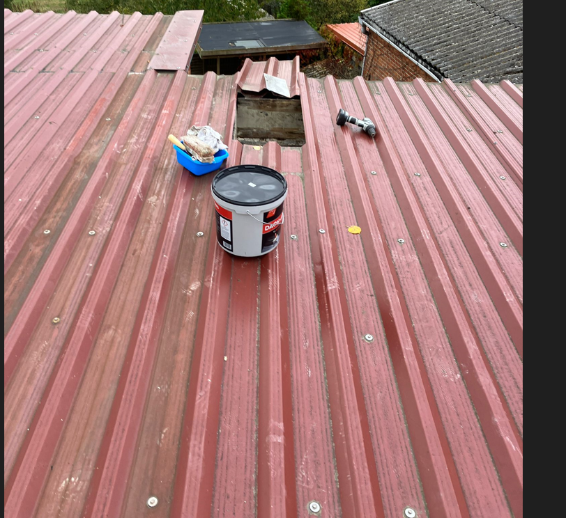

हमारे यहाँ छत के साथ एक समस्या है। यह एक धातु की छत है जो पूर्व मालिक की है। पिछले बारिश के बाद से, घर की दीवारें गीली हो गई हैं। घर अभी तक निवास योग्य नहीं है लेकिन वर्तमान में इसे सुधार किया जा रहा है (ठहराव)। पिछले कुछ महीने वास्तव में हमेशा अपेक्षाकृत सुखे थे।
अब हम नहीं जानते कि पानी कहां से अंदर आ रहा है। हमें संदेह है कि यह एक दूसरे के ऊपर रखे धातु की चादरों के बीच के दरारों से कहीं अंदर आ रहा है, हालांकि ये चादरें नीचे की ओर झुकी हुई हैं।
क्या आपको पता है कि इन धातु की चादरों को सील करने का सबसे अच्छा तरीका क्या है? हमने बिटुमेन पेस्ट खरीदी है और स्क्रू और दरार को इसके साथ बंद करना चाहते हैं।
शायद हम फिर भी कोई छत बनाने वाले को बुलाएं। लेकिन अंतिम बार जो आया था उसने इसे इस तरह छोड़ा कि घर के अंदर नमी होती रही।
आपके जवाबों के लिए बहुत धन्यवाद!

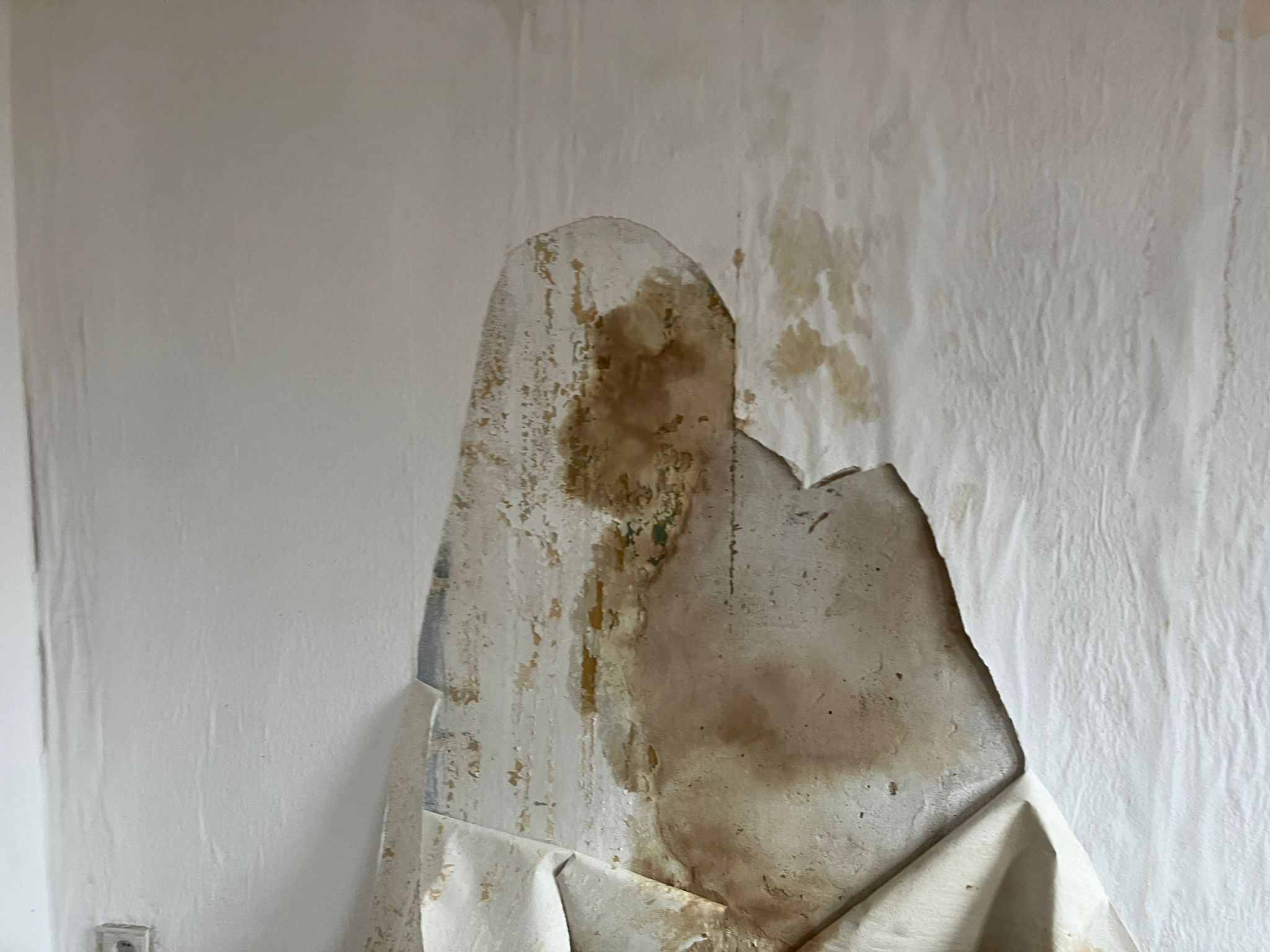

यहाँ एक गीली दीवार है। हमने नीचे देखने के लिए टेपेट हटाया है। घर लगभग 100 साल पुराना है।

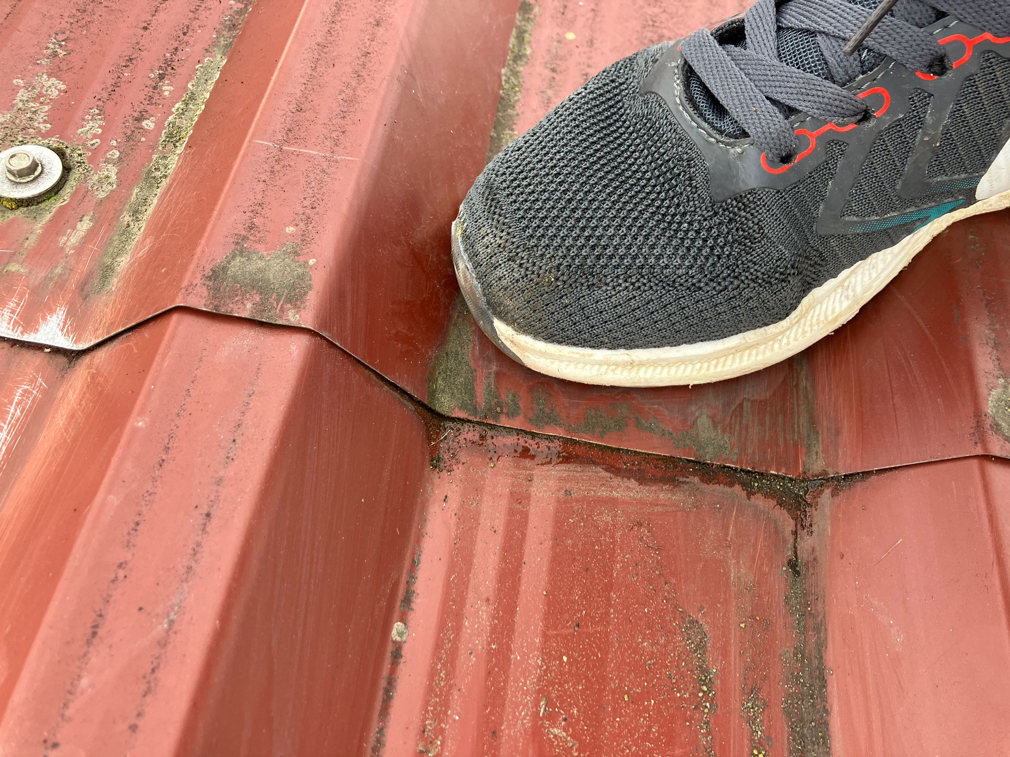

तीसरी तस्वीर में जो मुझे दिखता है, वह यह है कि निचली पंक्ति के ट्रेपेज़ प्लेट्स ऊपर वाली पंक्ति के ऊपर लगाए गए हैं। मुझे नहीं पता कि क्या इसका इससे कोई संबंध है?
आमतौर पर मैं केवल सुझाव दे सकता हूँ कि छत के साथ छेड़छाड़ न करें, बल्कि इसे सही तरीके से बनवाएं।

पन्नियाँ गंभीरता से उल्टी ओवरलैप नहीं हुई हैं!?

छवि केवल नीचे से ली गई थी। ओवरलैप पहले से ही सही है। यहाँ छवि भ्रमित कर रही है।

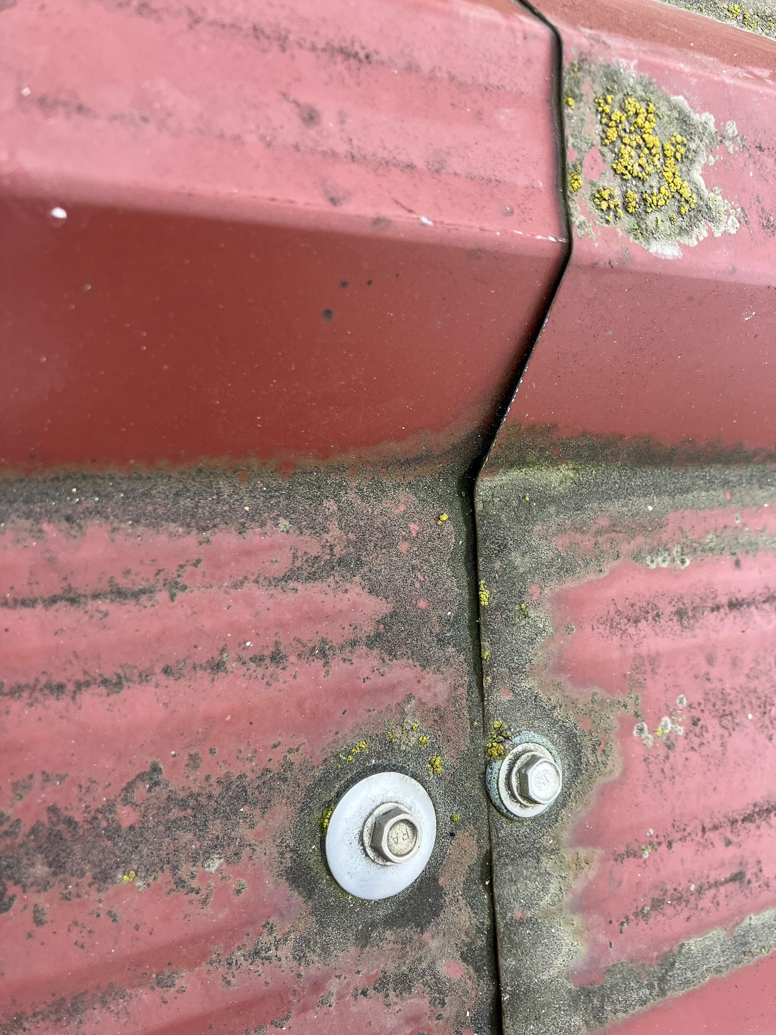

अक्सर पानी प्रवेश में स्क्रूज़ दोषी होते हैं। वहाँ छोटे रबर की सील होती हैं जो समय के साथ खराब हो जाती हैं। फिर वहाँ पानी प्रवेश करता है। लेकिन अगर ऐसा होता भी है, तो शायद इतनी मात्रा में नहीं होगी जितनी आपकी स्थिति में है।
शायद बस नए स्क्रूज़ लगाना। यह अब सबसे सरल और सस्ता समाधान होगा।

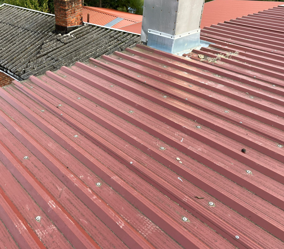

अन्यथा, मुझे चिमनी पर स्पष्ट रूप से नवीनीकृत सीलिंग ही कारण के रूप में दिखाई देती है। वहाँ मुझे अल्यूमिनियम शीट पर ओवरलैप को जांचना चाहिए। जब भारी बारिश होती है और पानी चिमनी से टकराता है, तो संभवतः वह वहाँ जमा हो जाता है और लाल वेव्ड शीट के नीचे दबाव डालता है। खैर, वहाँ मुझे वह अच्छी स्थिति में नहीं लग रहा है।
क्या छत बनाने वाला (डाकडेंकर) उसी कोने पर काम कर रहा था?
पानी हमेशा अपना रास्ता ढूंढ़ता है और एक रिसाव वाली छत में सबसे मुश्किल बात यह पता लगाना होती है कि कहाँ से रिसाव हो रहा है। इसलिए यहाँ लक्ष्यित जांच करनी होगी। लेकिन जैसा कहा, चिमनी सीलिंग को जरूर देखो। वह हमेशा एक कमजोर स्थान होता है।

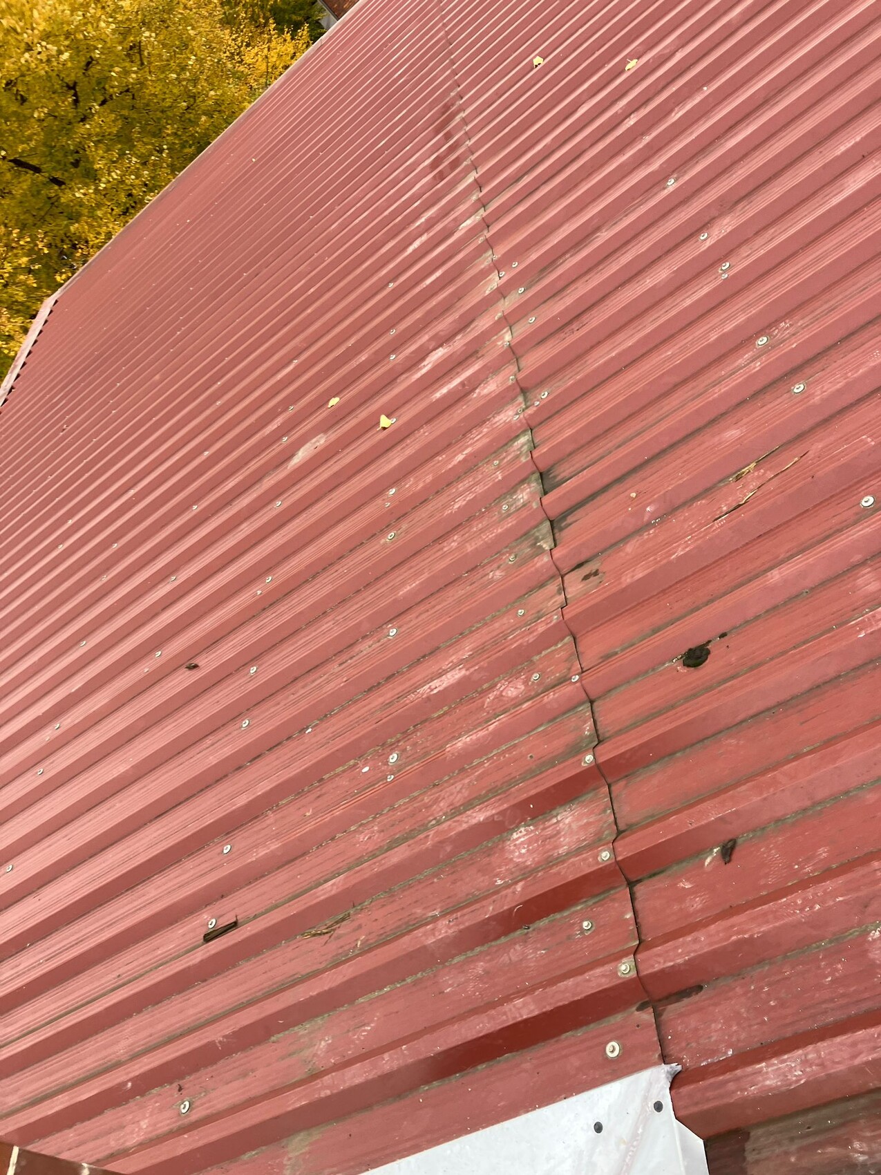

चित्र संख्या 3 ऊपर से लिया गया था, जैसा कि पीछे के पेड़ से देखा जा सकता है।
यहाँ पहली ओवरलैपिंग ऊपर (!) खुली है।
