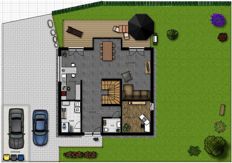

नमस्ते Häuslebauer,
हम जून में हमारे घर के निर्माण की शुरुआत करेंगे (Neubau Massiv, Bauträger Heinz von Heiden)। कई हफ्तों की विचार-विमर्श और योजना बनाने के बाद हमने Heinz von Heiden के साथ परामर्श और आर्किटेक्ट की बातचीत पूरी कर ली है, जिससे अब हम भवन आवेदन के लिए तैयार हैं ताकि काम शुरू किया जा सके। एक बात जो Grundstück की भवन विवरण में शहर ने रखी है...वह है वर्षा जल का उपयोग। सामान्यतः यह एक अच्छी बात है, वर्षा जल का उपयोग बगीचे की सिंचाई या घर में उपयोगी पानी के रूप में करना। शहर ने हमें निर्देश दिया है कि हमें कम से कम प्रति वर्ग मीटर छत क्षेत्रफल के लिए 30 लीटर वर्षा जल संग्रहण करना होगा। चूंकि हमारे Grundstück पर जल स्तर 1.2 मीटर है, मुझे cistern को लेकर चिंता है। क्या cistern जल स्तर से प्रभावित हो सकता है? इसलिए मुझे एक फ्लैच- cistern लगाना चाहिए। लेकिन फिर फ्रॉस्ट सुरक्षा का पालन नहीं किया जा सकेगा।
किसी के पास किफायती वर्षा जल उपयोग प्रणाली का अनुभव है, और क्या बीटन या पीई cistern की सिफारिश की जा सकती है? क्या cistern को फ्रॉस्ट से सुरक्षित बनाना आवश्यक है? क्या वर्षा जल का उपयोग केवल बगीचे के लिए फायदे मंद है या घर के लिए भी, और किस स्थिति में एक Hauswasserwerk उपयोगी होता है?
बहुत धन्यवाद और शुभकामनाएं,
