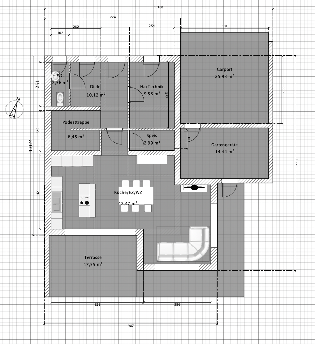

नमस्ते,
हम अभी कुछ समय से इस फोरम को पढ़ रहे हैं और अब हमें आखिरकार हमारे आर्किटेक्ट से पहला ड्राफ्ट मिला है। हम पूरी तरह से संतुष्ट नहीं हैं और अगले आर्किटेक्ट के साथ बातचीत से पहले यहाँ सलाह लेना चाहते थे।
हम सुनिश्चित नहीं थे कि क्या हम आर्किटेक्ट का प्लान यहाँ सीधे पोस्ट कर सकते हैं, इसलिए हमने इसे दोबारा बना लिया है, लेकिन महत्वपूर्ण चीज़ें स्पष्ट हैं।

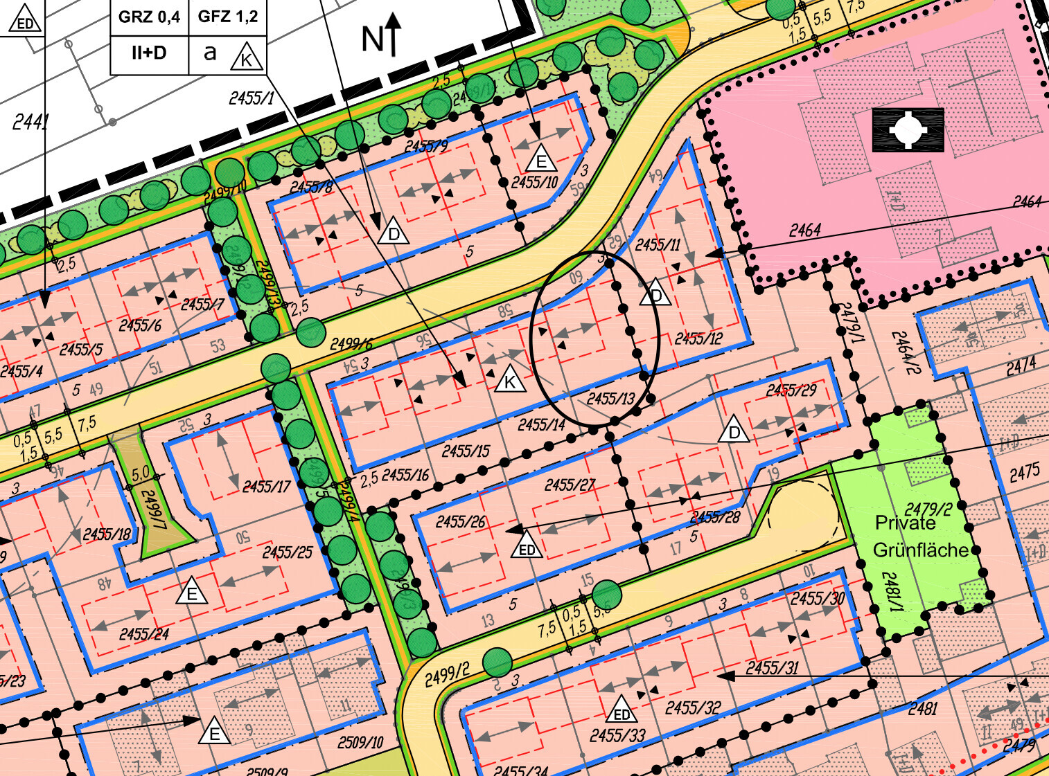

निर्माण योजना/प्रतिबंध
जमीन का आकार 350m2
ढलान नहीं
ग्राउंड कवरेज फैक्टर 0.4
फ्लोर एरिया रेश्यो 1.2
निर्माण विंडो, निर्माण रेखा और सीमा
कगार निर्माण हाँ
पार्किंग स्थान संख्या 2
मंजिलें 2+एटीक
छत का प्रकार सैटल छत छत की ढलान 46°
शैली ?
दिशा
अधिकतम ऊंचाई/सीमाएं दीवार की ऊंचाई सड़क के ऊपर 7.5 मीटर तक, घर की लंबाई छत की ढलान की वजह से सीधे छत की ऊंचाई को प्रभावित करती है और इससे दूरी क्षेत्र प्रभावित होता है।
अन्य निर्देश चेन निर्माण (घर/गैरेज/घर/गैरेज…), पश्चिम में बिना खिड़की के फायर प्रोटेक्शन वॉल,

घर का डिजाइन
डिजाइन किसका है:
-आर्किटेक्ट, पहला ड्राफ्ट
क्या विशेष पसंद है? क्यों?
क्या पसंद नहीं है? क्यों?
खिड़कियों की व्यवस्था (बाहरी दृश्य)
EG बैठक कक्ष बहुत छोटा है, अतिथि शौचालय बहुत संकरा है,

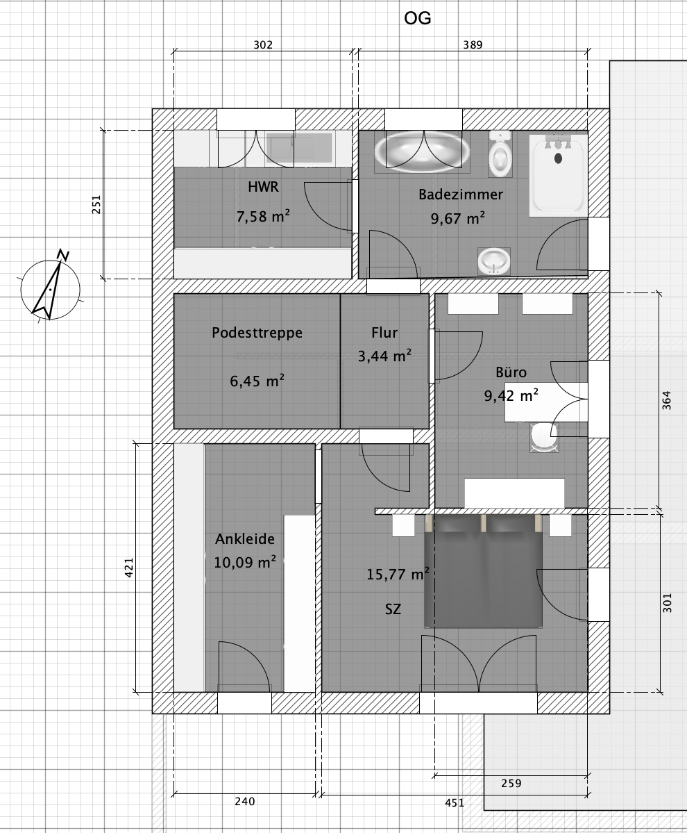

OG गृह कार्य कक्ष का प्रवेश स्नानघर के माध्यम से है, सोने के कमरे में बहुत से दरवाजे (सोने के कमरे और वॉर्डरोब के दरवाज़े हटाए जाएं)
DG बच्चे का कमरा 1 में केवल एक खिड़की है, knee wall केवल 0.75m है, हम इसे 1.1m पर बढ़ाएंगे, क्रॉस गेबल असममित है, क्रॉस गेबल संभवत: अधिक Photovoltaik के लिए बचत करेगा।

आर्किटेक्ट ने किन/कैसे इच्छाओं को पूरा किया? आर्किटेक्ट ने कमरा प्रोग्राम लागू किया।
आपके नजरिए से इसमें क्या विशेष अच्छा या बुरा है?
हमने केवल एक आयताकार घर के बारे में सोचा था, क्यूब के कारण EG में हमें थोड़ा अतिरिक्त स्थान मिला है और एक डबल कारपोर्ट संभव है। इसके अलावा वर्तमान ऊंचाई (12.25m) के साथ घर को कम से कम 4.9m (12.25*0.4) पड़ोसी संपत्ति से दूरी पर होना चाहिए।
भूमि योजना के बारे में सबसे महत्वपूर्ण/मूल प्रश्न 130 अक्षरों में संक्षिप्त करें?
हम EG को कैसे उचित रूप से विभाजित कर सकते हैं ताकि विशेष रूप से बैठक कक्ष इतनी तंग न लगे।
हम यह भी सोच रहे हैं कि क्या हम घर को 11 मीटर तक बढ़ाएं।
