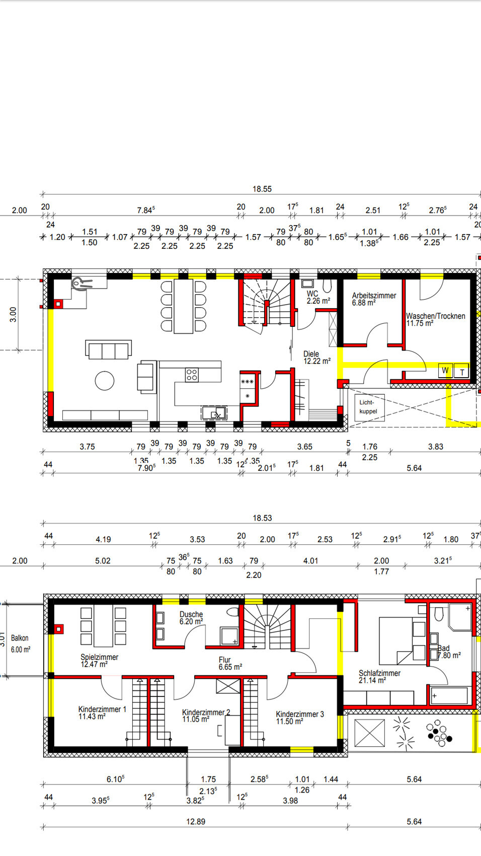

नमस्ते प्रिय पाठकों,
मैं हमारे अस्थायी ग्राउंड फ्लोर प्लान पर रचनात्मक सकारात्मक और नकारात्मक प्रतिक्रिया की विनती करता हूँ।
सबसे पहले आंकड़े:
यह एक पुराना आंगन है, हम अस्तबल और दूधघर को रहने वाली जगह में बदलेंगे और आंशिक रूप से जोड़ेंगे/ऊपर बनाएंगे। क्योंकि हमारे पास करीब 160 वर्ग मीटर की दूसरी वाहनी (अटारी) भी है, वहां सामान रखने की जगह के साथ-साथ अतिथि और कार्य क्षेत्र योजना बद्ध है, हालांकि इसका क्रियान्वयन थोड़ा विलंबित होगा। (अनुमति स्तर साफ़ है, संभव सवाल से पहले ही स्पष्ट करने हेतु)
निर्माण योजना/प्रतिबंध
भूमि का आकार 8000 वर्ग मीटर
ढलान नहीं
गाड़ी खड़ी करने की संख्या 2
मंजिलें 2.5
छत का प्रकार सैटल छत
शैली आधुनिक, लेकिन खिड़कियों और छत के रूप में पुराने अस्तबल के चरित्र के अनुरूप, अस्तबल की अनुभूति बनी रहे।
दिशा उत्तर-पश्चिमी
अन्य निर्देश: बाहरी क्षेत्र, बाहरी माप में कोई बदलाव संभव नहीं।
निर्माणकर्ताओं की आवश्यकताएँ
शैली: आधुनिक अस्तबल
कोई तहखाना नहीं, 2.5 मंजिलें
लोगों की संख्या: 5 व्यक्ति,
आयु 2, 2, 6, 37, 38
भूतल की जरूरतें: रहने का क्षेत्र और रसोई/भोजन क्षेत्र, अतिथि शौचालय, पर्याप्त बड़ा हॉल, बड़ी गृहकार्यशाला जिसमें स्लूस दरवाजा हो, रसोई से सटे भंडार कक्ष।
ऊपर की मंजिल: 3 बच्चों के कमरे (प्रत्येक में गैलरी), बच्चों का बाथरूम, माता-पिता का बेडरूम माता-पिता के बाथरूम के साथ, भंडारण कक्ष
कार्यालय: यह अभी स्पष्ट नहीं है कि हमें घर में इसकी ज़रूरत है या नहीं, क्योंकि फिलहाल बच्चे एक कमरा साझा करना चाहते हैं और हम 2-3 वर्षों में एक अन्य सन्निकट वाहनी को कार्य और अतिथि क्षेत्र में बदलेंगे।
वर्ष प्रति सोने वाले अतिथि: कुछ
खुली या बंद वास्तुकला: अधिकतर खुली।
आधुनिक निर्माण शैली
खुली रसोई जिसमें कुकिंग आइलैंड
भोजन के स्थानों की संख्या कम से कम 6
चिमनी हाँ
म्यूजिक/स्टीरियो दीवार नहीं
बालकनी हाँ
डबल कारपोर्ट
इच्छाएँ/विचार:
एक बड़ा गृहकार्यशाला (!!), क्योंकि हमारे तीन बच्चों के साथ और बिना तहखाने के इसकी ज़रूरत है। रसोई से लगती एक भंडार कक्ष भी हमारे लिए महत्वपूर्ण है, क्योंकि हम ऊपरी आलगों वाली अलमारी नहीं चाहते।
चूंकि बच्चों के कमरे की जमीन कम है, इसलिए उनमें एक अतिरिक्त खेल क्षेत्र और गैलरी बनाई गई है, जो हमें बहुत पसंद है।
वर्तमान ग्राउंड प्लान पर चिंताएँ: रहने/भोजन क्षेत्र संभवतः बहुत छोटा हो सकता है और सीढ़ियों की स्थिति हमें परेशान करती है (बहुत आवाज़ आती है)। इसलिए विचार है कि कार्यालय और ड्रेसिंग रूम को हटाकर सीढ़ियाँ और शौचालय दाईं ओर रखा जाए। फिर रहने/भोजन क्षेत्र, भंडार कक्ष के लिए अधिक जगह मिलेगी और ऊपर की मंजिल पर एक भंडार कमरा संभव होगा।
यह इमारत लंबी और पतली है, इसलिए ग्राउंड प्लान बनाना सरल नहीं है। लेकिन चूंकि हम एक पुराने आंगन को बाहरी क्षेत्र में बदल रहे हैं, हम मौजूदा रूप से कड़ाई से बंधे हैं और योजना में दर्शाए गए माप से बाहर नहीं जा सकते।
बीच वाला बच्चों का कमरा वह गैलरी बनाए रखेगा, जो वर्तमान में चारे के गोदाम तक जाती है ताकि कभी वहां दूसरा प्रवेश द्वार बनाया जा सके। फिलहाल वहां कोई बालकॉनी दरवाजा आदि नहीं बनाया जाएगा क्योंकि बच्चे अभी छोटे हैं।
सबसे महत्वपूर्ण प्रश्न:
कार्यक्षमता (कम भंडारण स्थान, ड्रेसिंग रूम हटाने से बदला जा सकता है), रहने की जगह अधिक खुली और विशाल हो।
यह डिजाइन एक वास्तुकार द्वारा तैयार किया गया है जिसमें हमने कई विचार जोड़े हैं।
हम अच्छी भावना वाली प्रतिक्रिया/प्रशंसा/सलाह के लिए उत्सुक हैं।
