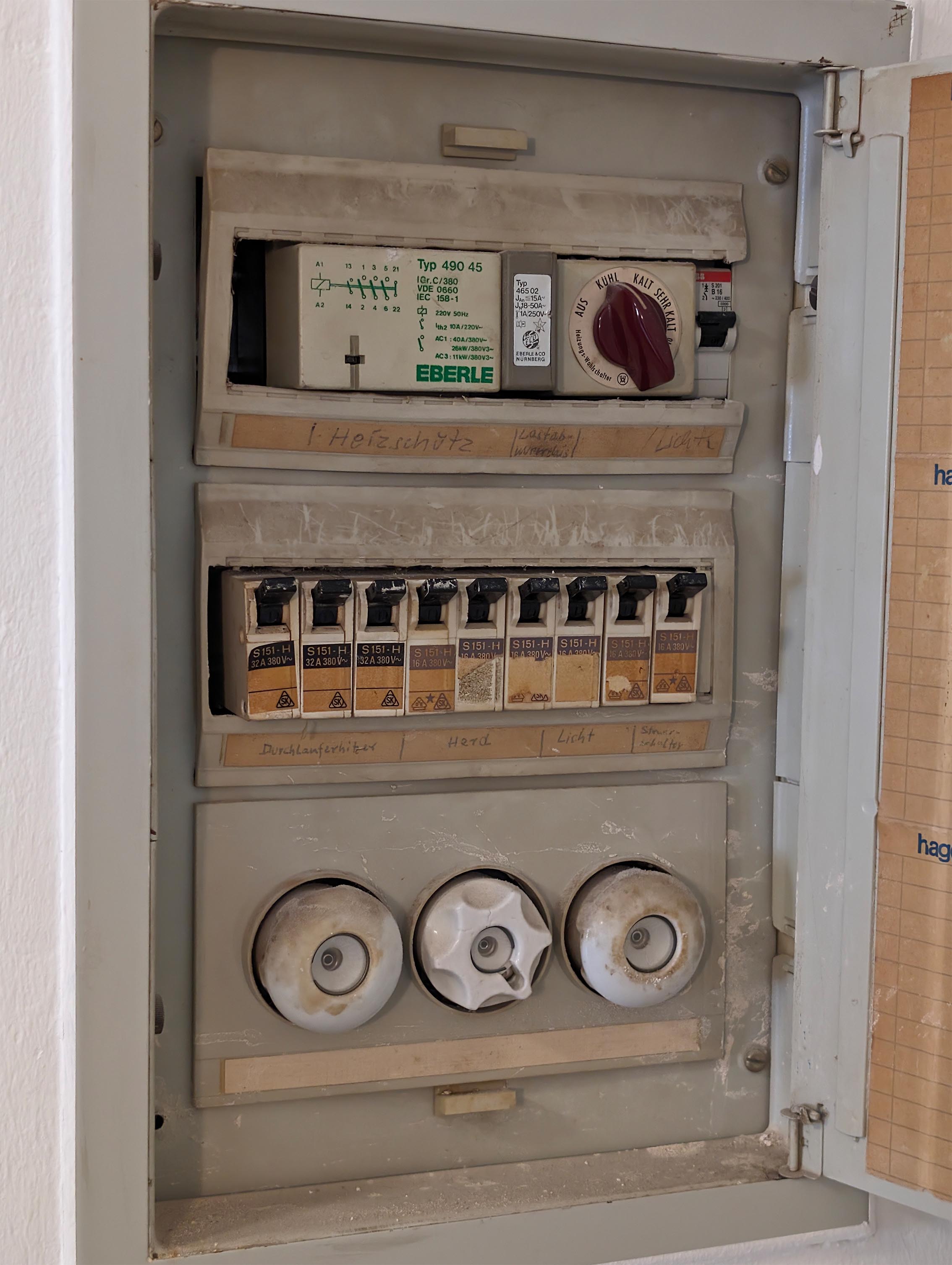

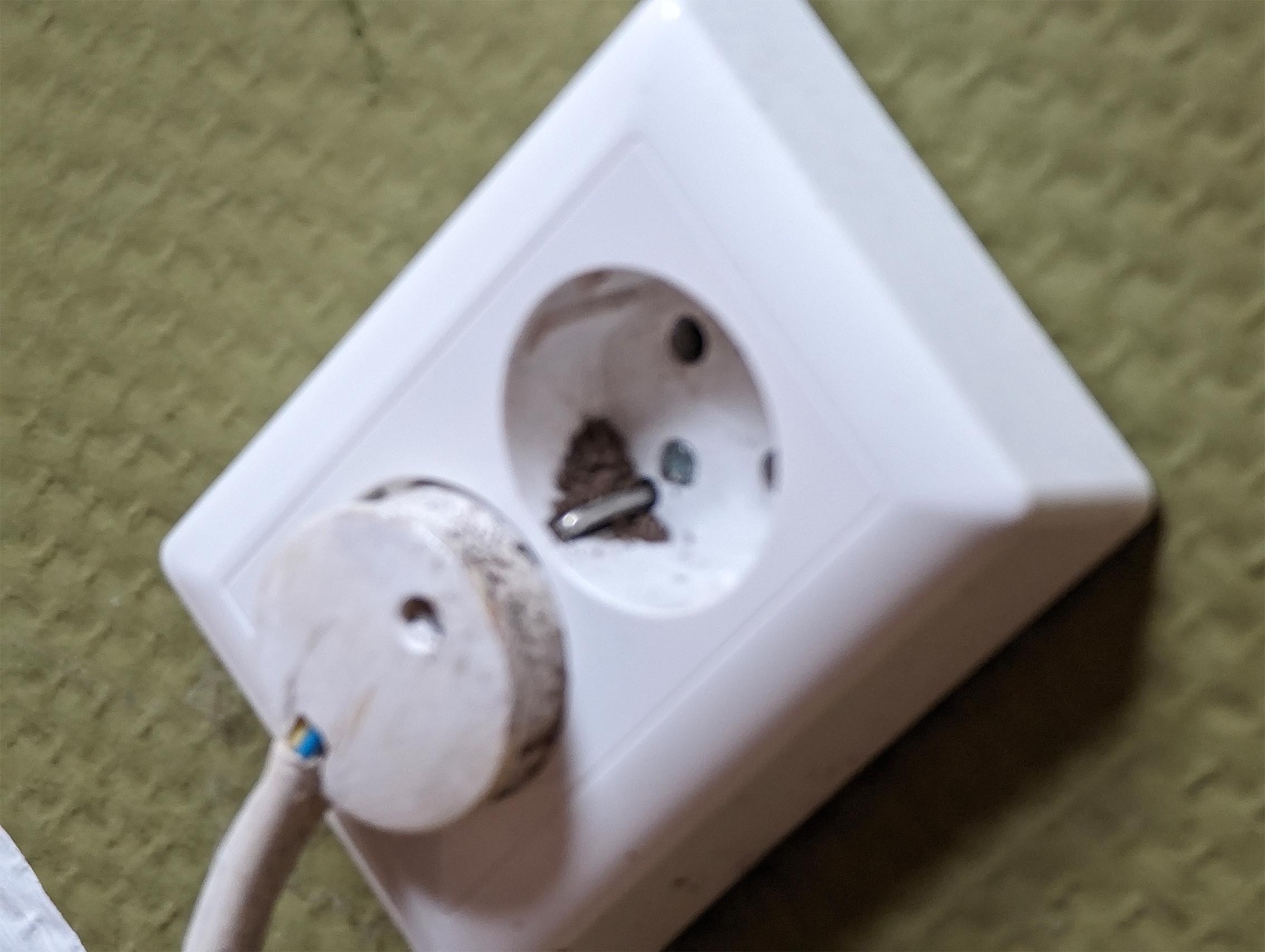

नमस्ते सभी को,
मैं एक अचल संपत्ति खरीदना चाहता हूँ। यह मल्टीफैमिली हाउस (लगभग 20-30 फ्लैट्स) 60 के दशक का है। मैं सोच रहा हूँ कि क्या बिजली की वायरिंग को बदलना उचित होगा। मालिकों को वर्तमान स्थिति के बारे में कोई जानकारी नहीं है। सर्किट ब्रेकर बॉक्स और एक सॉकेट की तस्वीरें संलग्न कर रहा हूँ।
आपकी क्या राय है, क्या बिजली की वायरिंग को बदलना चाहिए या यह आवश्यक नहीं है? वैसे भी हम नवीनीकरण करना चाहते हैं।
धन्यवाद,
टॉर्स्टन

अगर आप उपवितरण को देखें तो मुझे इलेक्ट्रिक सिस्टम का नवीनीकरण बहुत जरूरी लगता है। सम्पूर्ण अपार्टमेंट 3 सर्किट ब्रेकरों में लाइट और सॉकेट्स के लिए बांटा गया है। वॉशिंग मशीन, डिशवॉशर या ड्रायर के लिए सर्किट दिखाई नहीं दे रहे हैं। फॉल्ट करंट प्रोटेक्शन स्विच भी कम हैं। अपार्टमेंट का आकार कितना है? क्या अपार्टमेंट को नाइट स्टोरेज हीटरों से चलाया जाता है?

तो फिर हीटिंग कॉन्टैक्टर, लोड शेडिंग रिले और टर्न नॉब किस लिए हैं?

ज़रूर, पुराने इलेक्ट्रिक सिस्टम के साथ भी जीया जा सकता है। लेकिन यह ऐसा ही है जैसे आप हर कमरे में कोयले के सिंगल स्टोव पर ही निर्भर रहें।
तो बिल्कुल साफ कहें कि पूरी तरह से नया करना चाहिए। केवल इसलिए कि सबसे ऊपर दाईं ओर एक B16 सर्किट ब्रेकर जो शायद नया है, वहाँ आ गया है, बाकी सब ठंडे युद्ध का अवशेष है। नवीनीकरण का फायदा उठाइए और सबकुछ नया करवाइए।
बिल्कुल। 1960 से लेकर अब तक वहाँ कुछ नहीं किया गया है।

मुझे आश्चर्य होता है कि जब मालिक पूरी तरह से गंदे सॉकेट्स की तस्वीरें भेजना सामान्य समझते हैं, तो बाकी मकान कैसा दिखता होगा। इससे मुझे तो झटका लगता है। और सर्किट ब्रेकर बॉक्स भी अपनी उम्र दिखाता है - इसे नया करना होगा।
