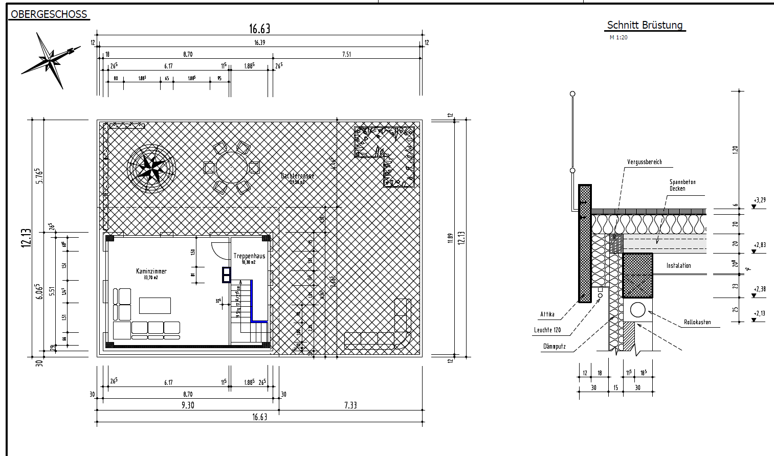

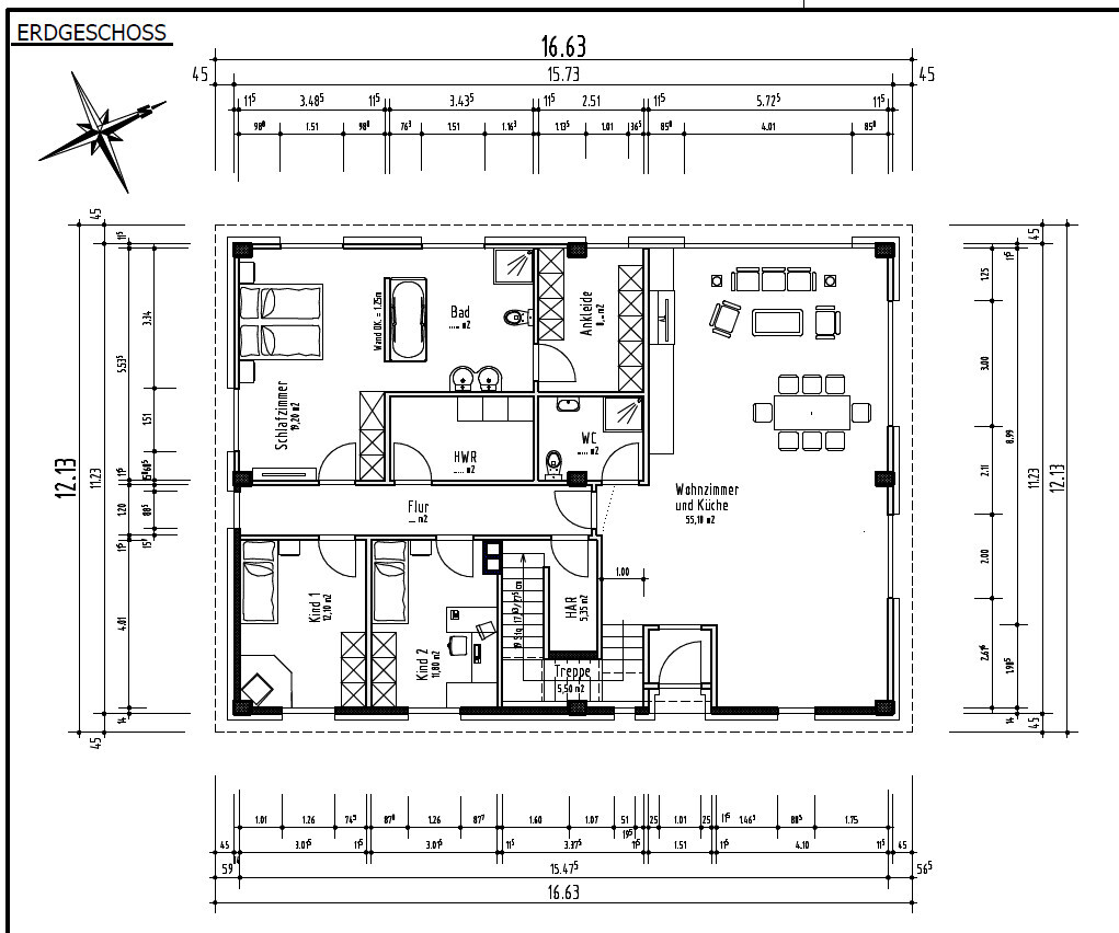

सभी फोरम सदस्यों को नमस्ते,
मैं लागत के संबंध में आपकी राय जानना चाहूंगा। बंगला चाबी सहित तैयार सौंपा जाना है बिना किसी स्व-सेवा के।
भूमि योजना मैंने संलग्न में जोड़ी है।
मेरे आर्किटेक्ट ने वर्तमान प्रस्तावों के आधार पर निम्नलिखित लागतें तैयार की हैं, अभी सभी प्रस्ताव मौजूद नहीं हैं, लेकिन मुझे वर्तमान प्रस्ताव अधिक लग रहे हैं या बंगले की कुल कीमत अधिक प्रतीत हो रही है। निर्माण NRW (रुहर क्षेत्र) में होगा।
मापनकर्ता 6.200€
भूमि कार्य 4.500€
रॉहबाउ कंकाल अटिका सहित माउंटिंग और स्थिरता 89.000€
रॉहबाउ सोहले, दीवारों की पूर्ति 20.000€
चिमनी, ओजी में कमिन 5.000€
WDVS फ़ासाद इंसुलेशन 11.000€
छत बनाने वाला 22.000€
छत इंसुलेशन, बगीचे की सतह 18.000€
रेलिंग, छत का बाग़ीचा 8.500€
खिड़कियाँ, दरवाज़े 20.500€
पेंटिंग का काम, फ़ासाद प्लास्टरिंग 6.000€
अंदरूनी पेंटिंग का काम 7.500€
इलेक्ट्रिकल इंस्टॉलेशन 15.000€
हीटिंग, पानी संबंधी कार्य 23.000€
प्लास्टरिंग का काम 7.500€
एस्त्रिच 12.000€
फर्श सामग्री 12.500€
टाइल लगाने का काम 8.000€
ड्राईवॉल 6.000€
आर्किटेक्ट 15.000€
स्थिरता, WSNW ऊर्जा प्रमाणपत्र 3.000€
कुल 320.000€
यदि आपको और जानकारी चाहिए, तो कृपया सूचित करें।
सादर, जन
