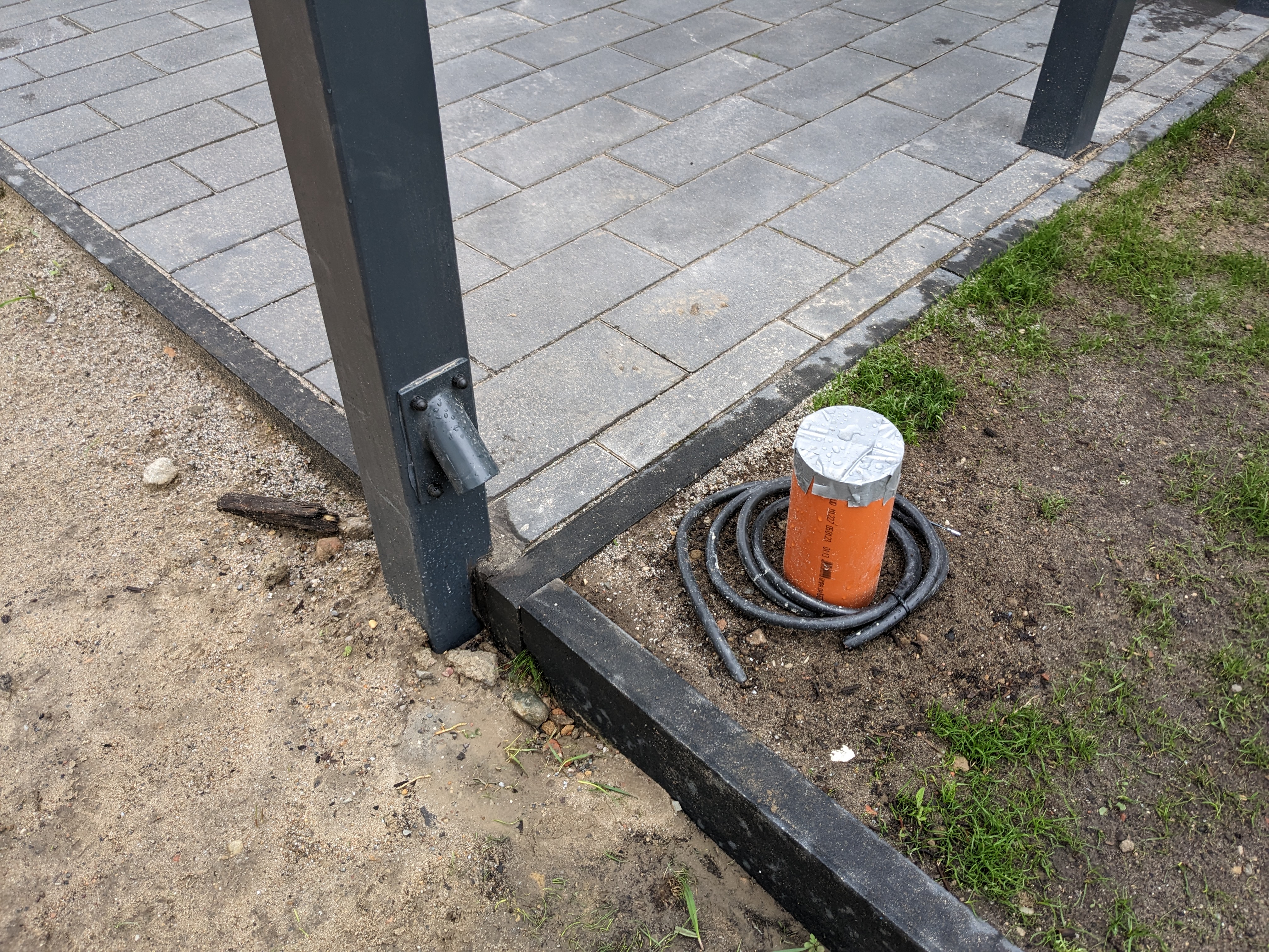

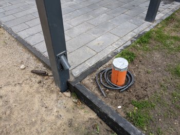

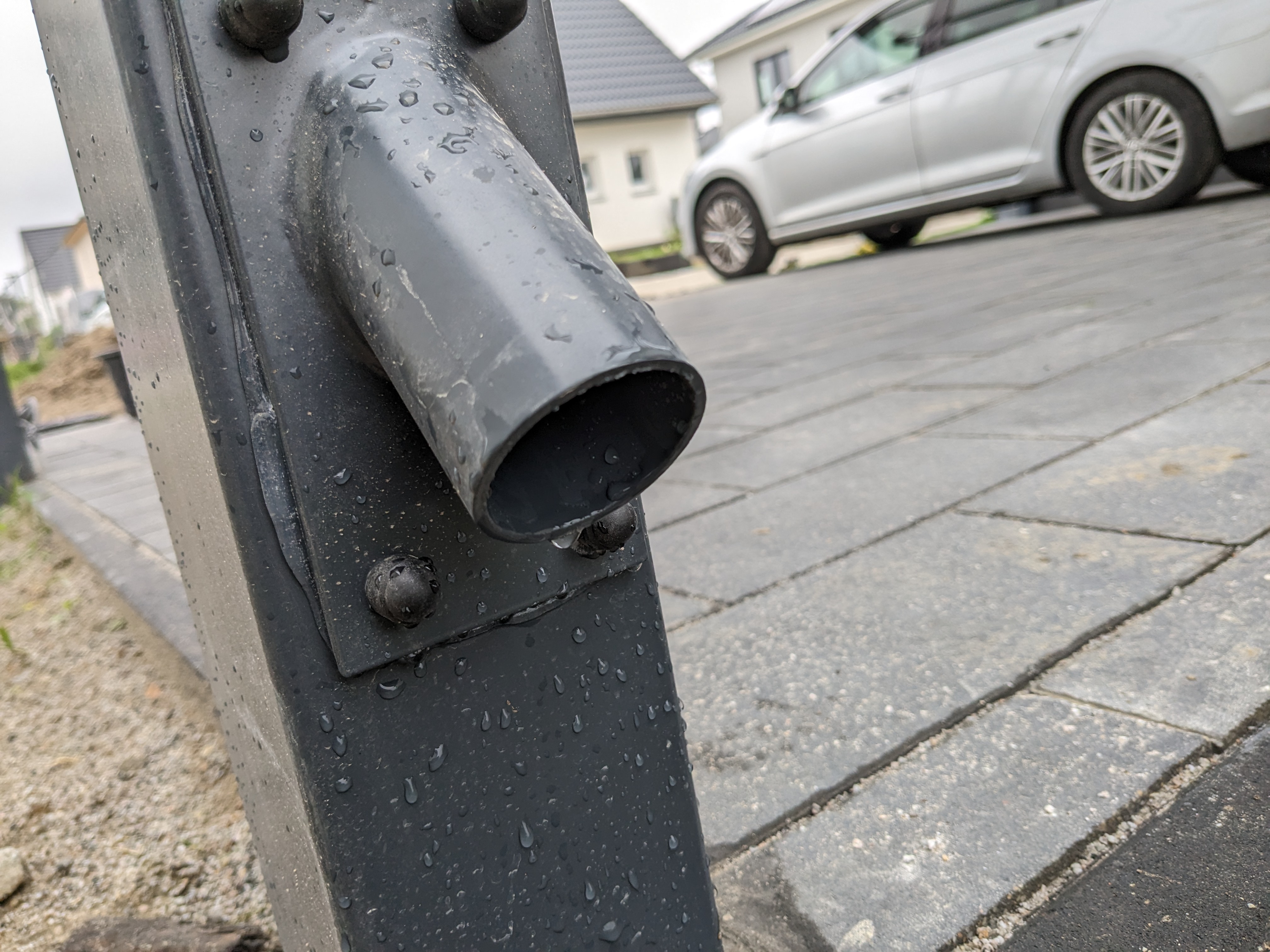

नमस्ते,
हमने एक मेटल कारपोर्ट बनवाया है। कारपोर्ट की छत से पानी खंभों के माध्यम से निकलता है। नीचे एक निकासी है। मैं इसे घर की छत की जल निकासी से जोड़ना चाहता हूँ। इसके लिए मैं जमीन के नीचे KG-नलियां DN100 का उपयोग कर रहा हूँ।
कारपोर्ट का आउटलेट गोल है और इसका बाहरी व्यास लगभग 49 मिमी और भीतरी व्यास लगभग 42 मिमी है। DN100 पर जाने के लिए मैं कौन से संक्रमण उपकरण उपयोग कर सकता हूँ? मुझे अफसोस है कि मुझे कुछ उपयुक्त नहीं मिला।
संलग्न कुछ तस्वीरें हैं।
धन्यवाद और शुभकामनाएं

  • #6
सुपर, इनपुट के लिए धन्यवाद। यह मेरी मदद करता है।
अब मुझे KG-पाइप (Anthrazit) तक एक उपयुक्त कनेक्शन ढूंढना होगा। दुर्भाग्य से, मुझे ऐसी कोई पाइप नहीं मिल रही जो इसके लिए उपयुक्त हो। कारपोर्ट पर बाहरी व्यास 49 मिमी है। 50 नाममात्र व्यास वाली पाइपों का मफे में आंतरिक व्यास 53 मिमी है। क्या आपके पास मेरे लिए कोई सुझाव है?
