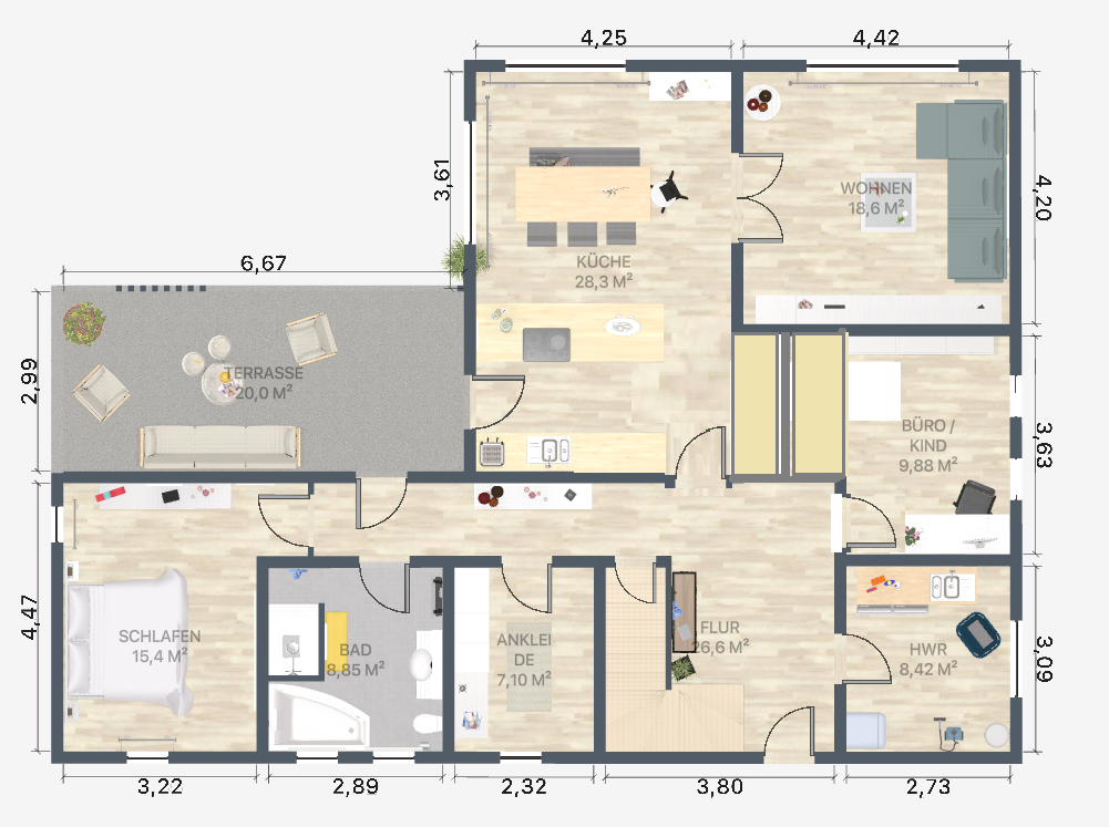

बैंगलो ग्राउंड प्लान 3 व्यक्ति, 130 वर्ग मीटर, कृपया राय दें...

मुझे यह पसंद है और कम से कम पाँच शब्द
23/10/2021 02:08:43
  • #2
मुझे नहीं (यह पूरा एंट्री वाला मामला जिसमें Sackgassenflur Richtung 90 Grad-किचन है। और हर कोई बच्चे के पास से होकर भी नहीं है, यह भी अच्छा नहीं है)
driver55
23/10/2021 04:52:22
  • #3
बड़ा, अंधेरा और निमंत्रण नहीं देने वाला प्रवेश क्षेत्र / हॉल।
22% आवास क्षेत्रफल का हिस्सा।
अंधेरा सीढ़ियों के पास एक खिड़की से ठीक किया जा सकता है, लेकिन प्रवेश क्षेत्र वास्तव में बेहतर नहीं होगा, बस थोड़ा उज्जवल होगा।
रसोई/भोजन क्षेत्र और "रहने का वर्ग" लगभग तय हैं और बाकी में दीवारें हिलाकर एक अच्छा आरेख बनाने की कोशिश की जा रही है। यह काम नहीं करता, क्योंकि आप हमेशा उसी अंधेरी गली में फंस जाते हैं।
चूल्हे के पीछे की छत तक पहुंच असुविधाजनक है (हमेशा से ऐसा था, लेकिन अभी ध्यान गया)।
मेहमानों के शौचालय को "हटा दिया गया" है ?rolleyes:

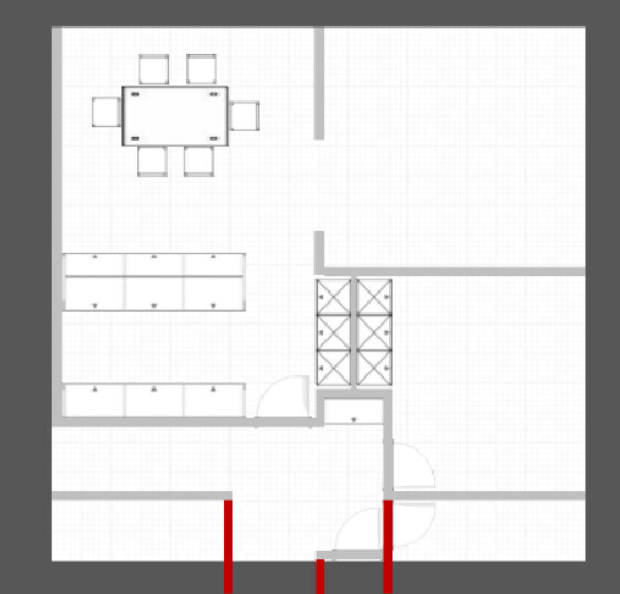

अच्छा, कोई योजना को थोड़ा समायोजित करता है।
evelinoz
23/10/2021 08:14:12
  • #5
असीमित जगह
रसोई के द्वार के सामने घर का प्रवेश द्वार, योजना अनुसार बाएं तरफ घर के कामकाजी कमरे के बगल में शौचालय
Zweithaus
23/10/2021 09:02:24
  • #6
धन्यवाद, मैं इसे तुरंत लागू करने की कोशिश करता हूँ! ☺️
