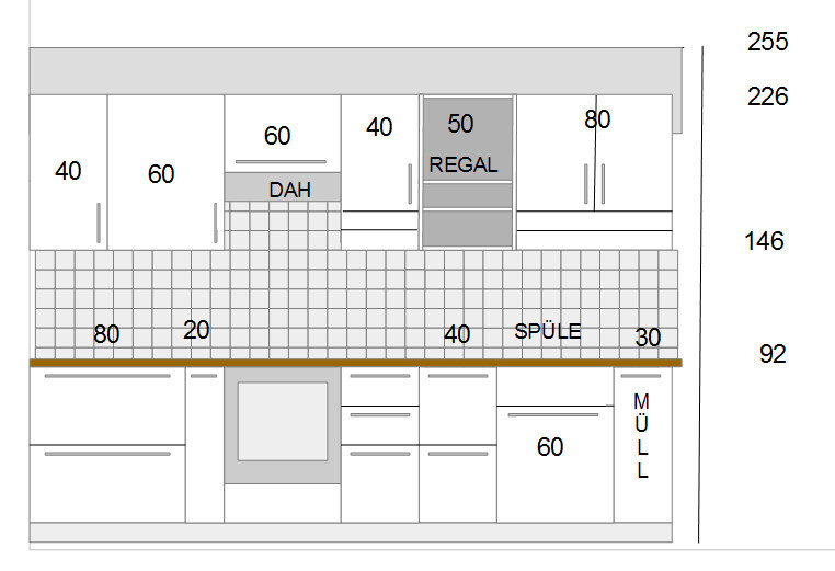

Bonjour,
qu'en est-il de l'espace avec des tiroirs dissimulés ? Je réfléchis à prendre 2 façades/4 tiroirs ou 4 façades/4 tiroirs. L'espace en hauteur utilisable des tiroirs est-il le même ?
Voici d'ailleurs ma planification

Bonjour,
je ne sais pas si j’ai bien compris la question.
Si les tiroirs sont disposés de la même manière, la hauteur est identique. L’avantage des tiroirs intérieurs réside d’une part dans une esthétique plus uniforme de la façade et dans la possibilité de positionner les tiroirs intérieurs selon un réglage plus fin en hauteur.
Dans ton croquis, il y a une armoire de 50 cm et une autre de 30 cm de large. Comment veux-tu réaliser cela avec METOD ?

Bonjour Tuxi,
je suis donc plus flexible avec les tiroirs cachés, car je peux encore en modifier la hauteur. Je n’y avais pas pensé du tout, merci !
L’armoire de 30 et celle de 50 cm, je les découpe moi-même. Ce n’est plus un problème de nos jours. Le dessus et le dessous, je les découpe à la scie circulaire à la bonne taille, les perçages pour les connecteurs de carcasse sont refaits et c’est bon. La façade pour le bac à ordures aura encore un chant de chant. Comme elle est placée à l’extrémité droite, le chant ne devrait pas me gêner visuellement. Comme la barre métallique ne convient bien sûr pas, je la remplace par des lattes en bois.

S'il s'agit d'une façade lisse comme HÄGGEBY, ce n'est pas problématique. Modifier la largeur des tiroirs pour l'armoire sera plus complexe, notamment à cause du fond de tiroir.
Il ne devrait pas être très difficile de raccourcir la barre métallique.
As-tu réfléchi à l'usage que tu veux faire des tiroirs dans les meubles hauts ? La hauteur à l'intérieur d'un tiroir avec une façade de 10 cm de haut est déjà assez faible.

Ne serait-il pas peut-être plus pratique de supprimer le [20 Unterschrank] et de fabriquer un [50er] au lieu d’un [30er Unterschrank] ?
Tu pourrais alors prendre les [Oberschränke] de la même largeur que les [Unterschränke], ce qui donnerait un aspect plus harmonieux.

L'agencement de la cuisinière et de l'évier est obligatoire en raison des prises de courant de travail. Là où le 20 est écrit, il y a une prise double, de même au-dessus du tiroir à ordures de 30 cm. C'est pourquoi il y a aussi à gauche l'armoire 20 cm de 80 cm. Je ne peux donc pas être plus court vers la gauche. Si je déplaçais la cuisinière plus vers la droite, je perdrais de la place entre l'évier et la cuisinière. Je voulais en avoir autant que possible là. À droite dans le 30 cm se trouve le système de poubelles : , adaptés aux armoires de 30 cm, je prends le système 10 litres / 20 litres. Et le fait que celui-ci ne soit pas sous l'évier, je trouve ça plus avantageux. Et à l'extrême droite, j'ai aussi un espace de rangement. Personnellement, je ne trouve pas la répartition désordonnée, d'autant plus que ce seront des façades blanches Veddinge.
