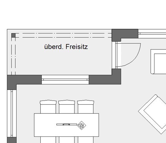

Bonjour à tous,
nous allons bientôt rénover/transformer notre maison. La maison (maison individuelle) date de 1995, elle est donc déjà isolée. Il s'agit d'une maçonnerie à deux couches (pierre calcaire et brique). L'isolation a été faite avec 6 cm de laine de roche. À mon avis, il n'y a donc pas de couche d'air et il s'agit d'une isolation centrale.
Actuellement, il y a encore une terrasse couverte au rez-de-chaussée, qui doit être fermée de l'extérieur afin d'agrandir le séjour/salle à manger (voir photo).
. Les murs extérieurs existants (non porteurs) seront alors enlevés. Nous aimerions préférablement revêtir cette partie également avec des briques comme le reste de la maison. Cependant, cela n'aura probablement pas bonne apparence, même si l'on peut se procurer les mêmes briques quelque part. On remarquera vraisemblablement toujours de grandes différences entre l'ancien et le nouveau.
Nous avons donc décidé de concevoir la nouvelle partie avec un ITE + une façade enduite, de sorte que la nouvelle partie se distingue visuellement du bâtiment. Notre question était maintenant de savoir s'il est possible de poser simplement l'ITE devant les briques ou s'il est conseillé, pour des raisons énergétiques ou d'humidité, d'enlever les briques ? Si oui, faut-il alors aussi enlever les briques jusqu’au dessous du pignon ? Parce que la partie ITE concerne en fait seulement le rez-de-chaussée et en haut, les briques doivent être conservées. Peut-on les soutenir d'une manière ou d'une autre, afin que l'ITE puisse être posée uniquement au rez-de-chaussée ?
Quelles sont vos expériences à ce sujet ?
Merci beaucoup pour votre aide et meilleures salutations !
WilderSueden
02.05.2023 15:58:50
  • #2
En principe, on peut isoler devant les briques, mais si tu remets des briques par-dessus, tu obtiens de véritables murs de château. Dans ce cas, il vaudrait mieux opter pour une façade en plâtre ou, pour beaucoup de travail, enlever les briques existantes.
