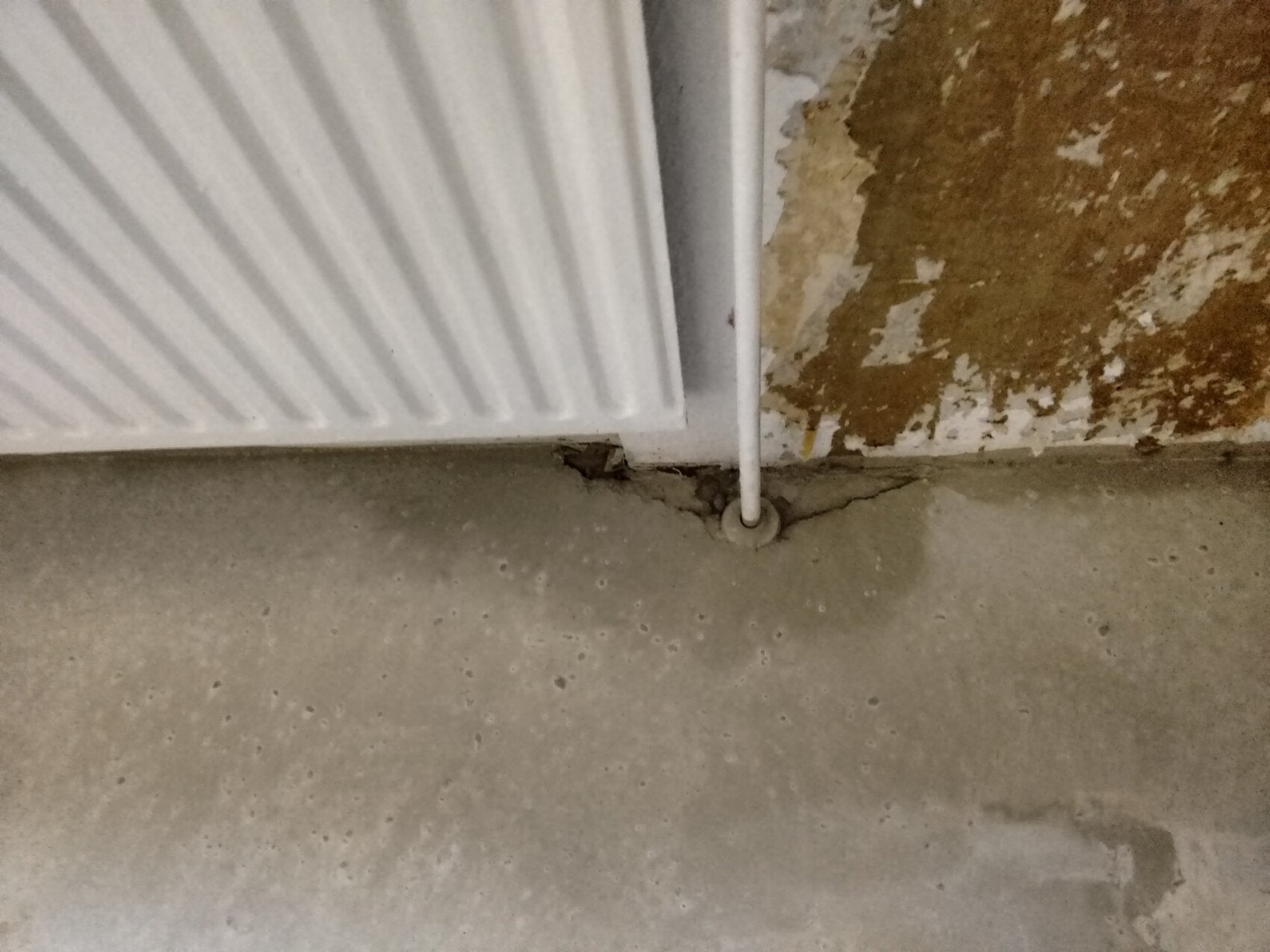

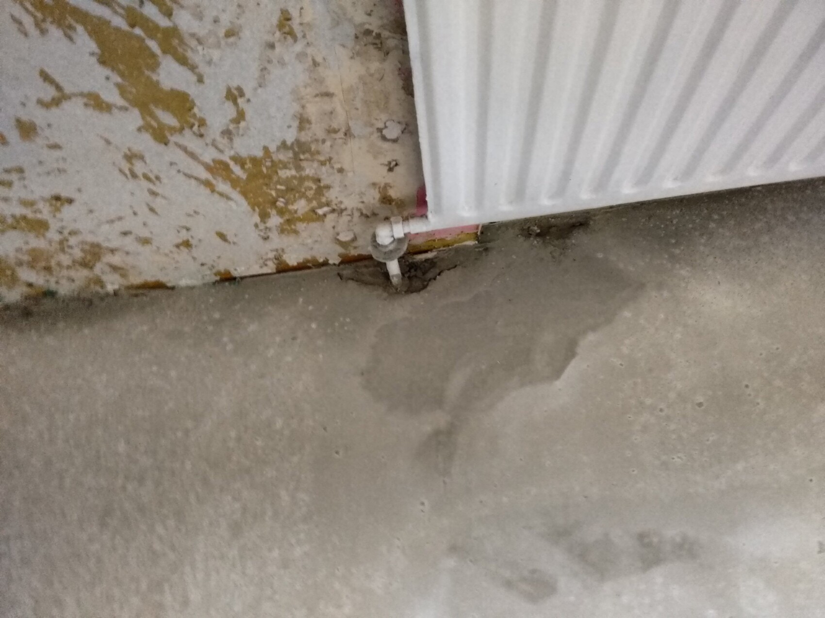

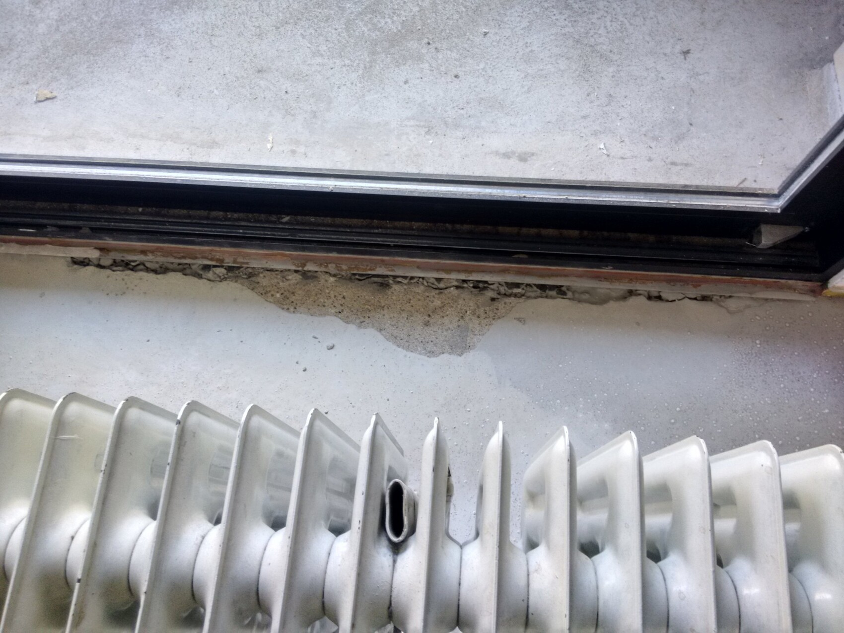

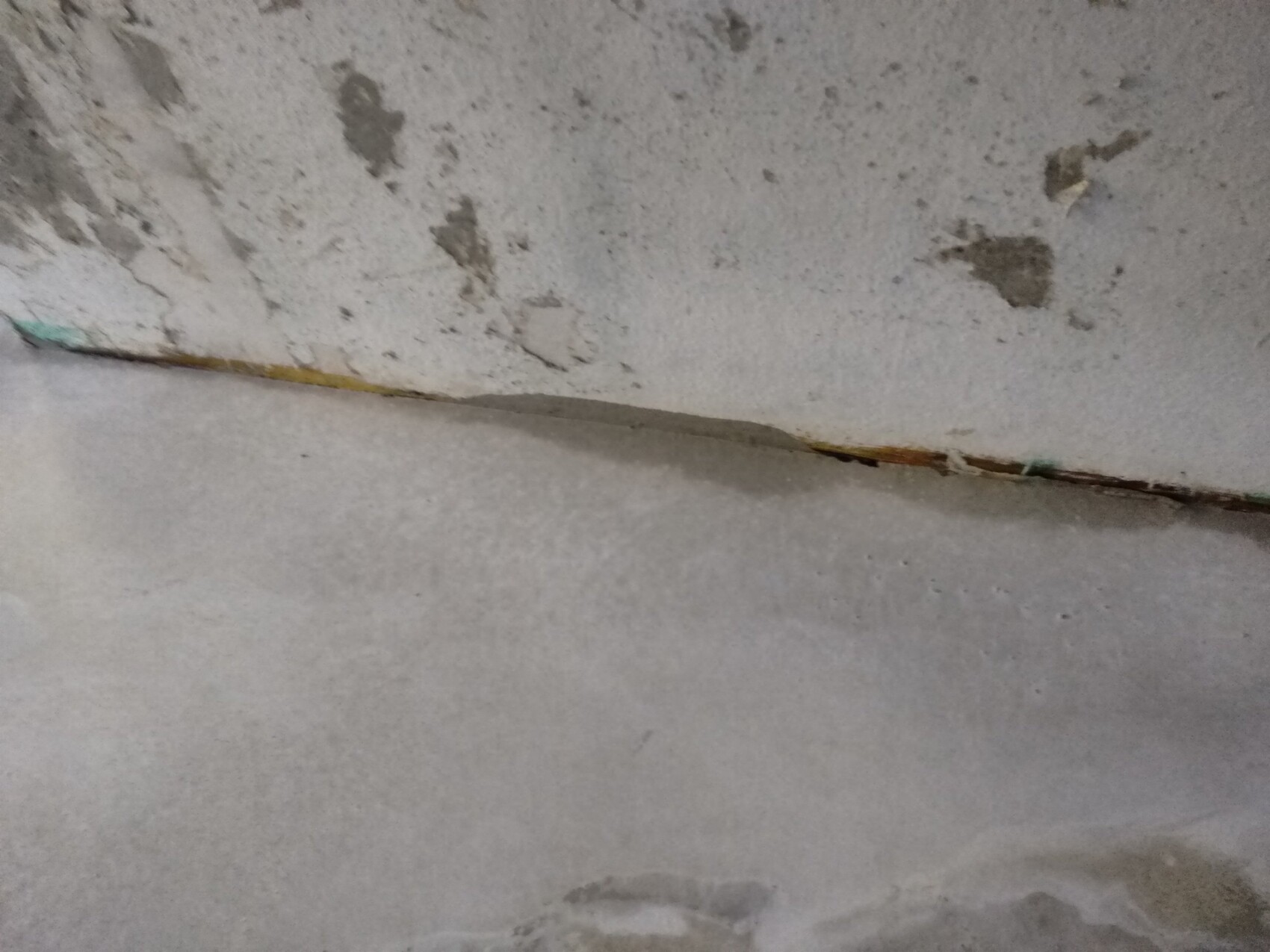

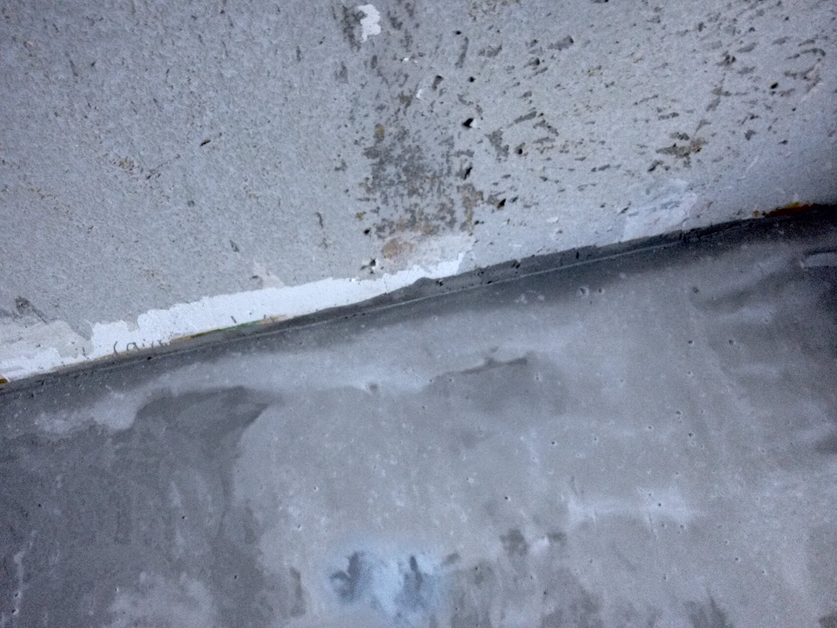

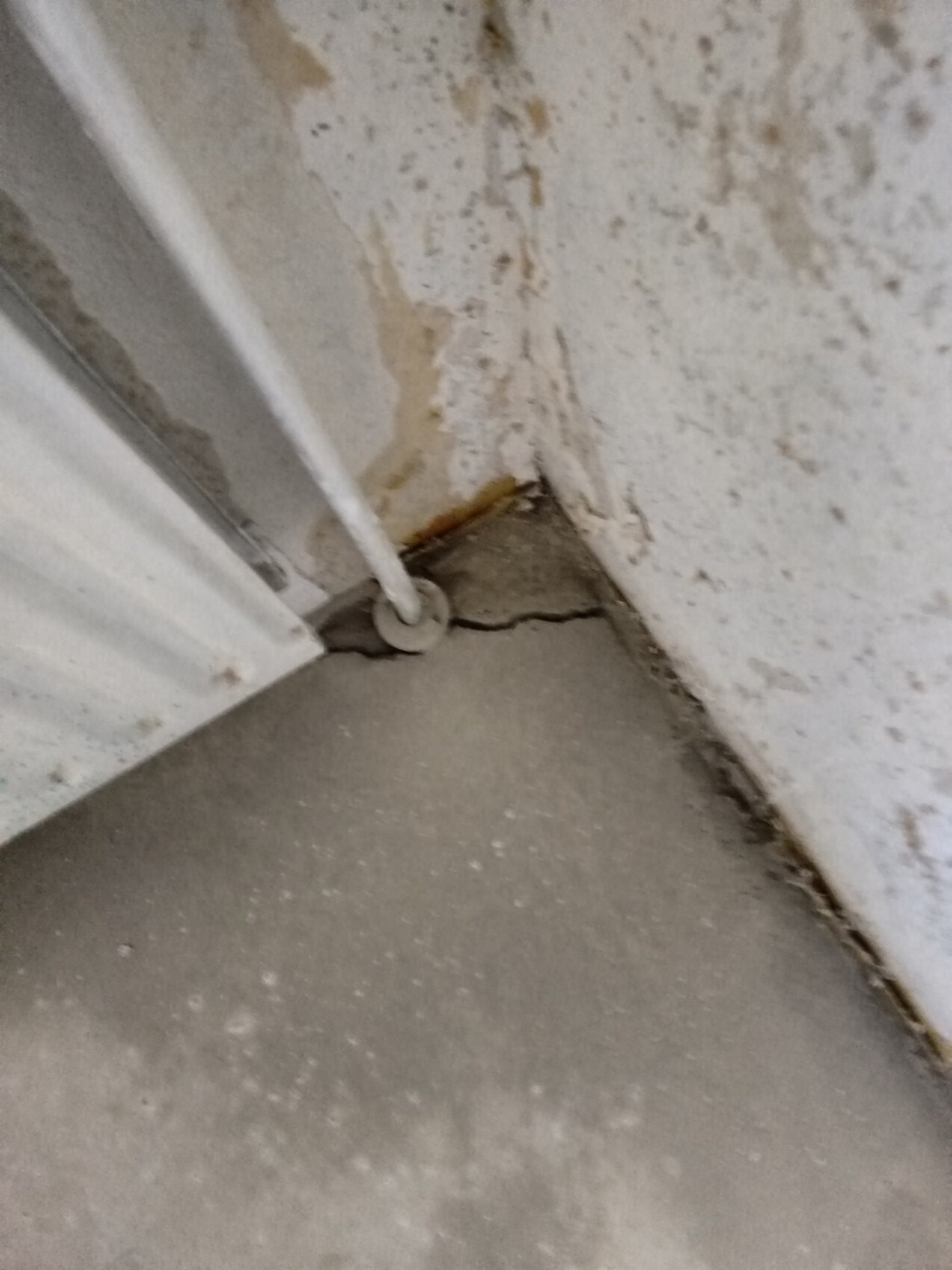

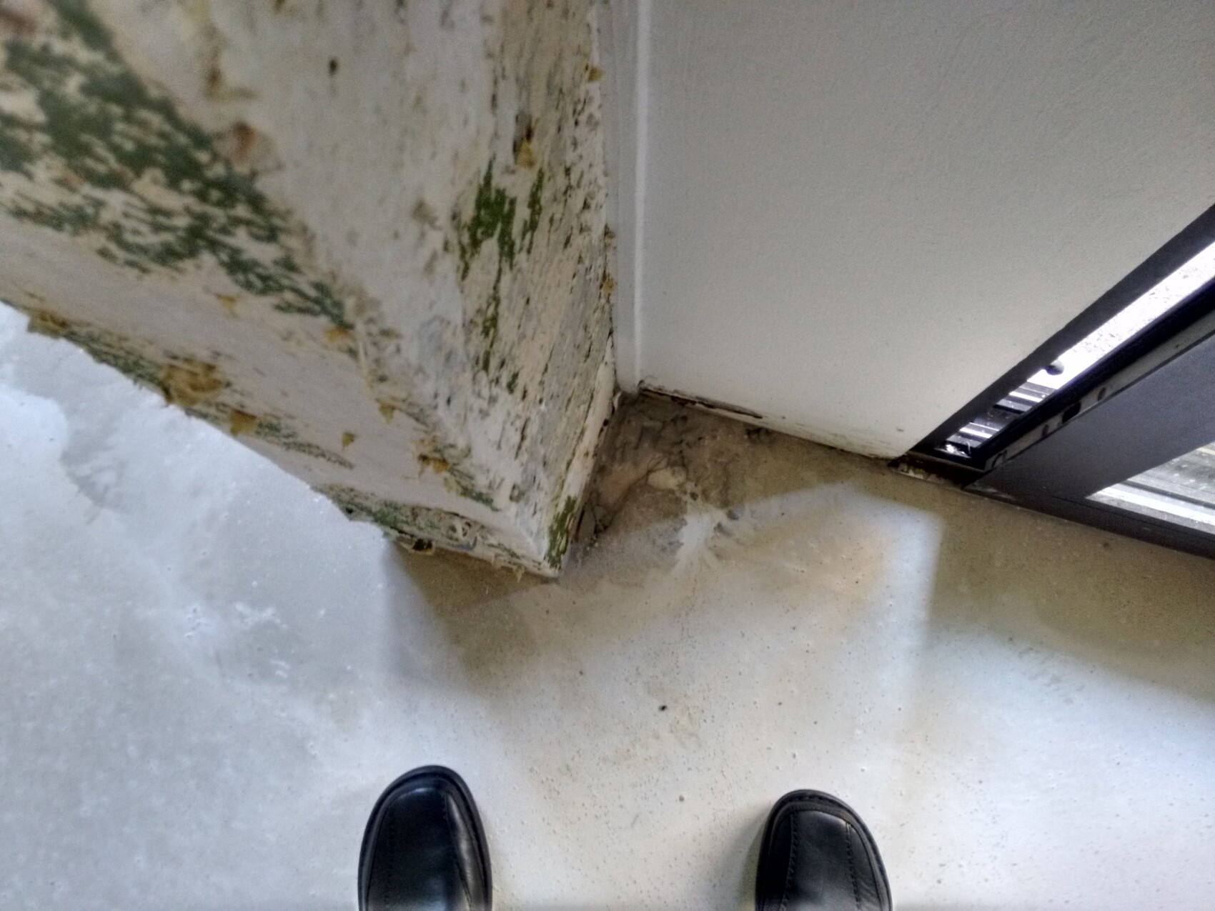

Bonjour à tous,
aujourd'hui, lors d'une visite, j'ai trouvé un appartement qui m'a plu en principe.

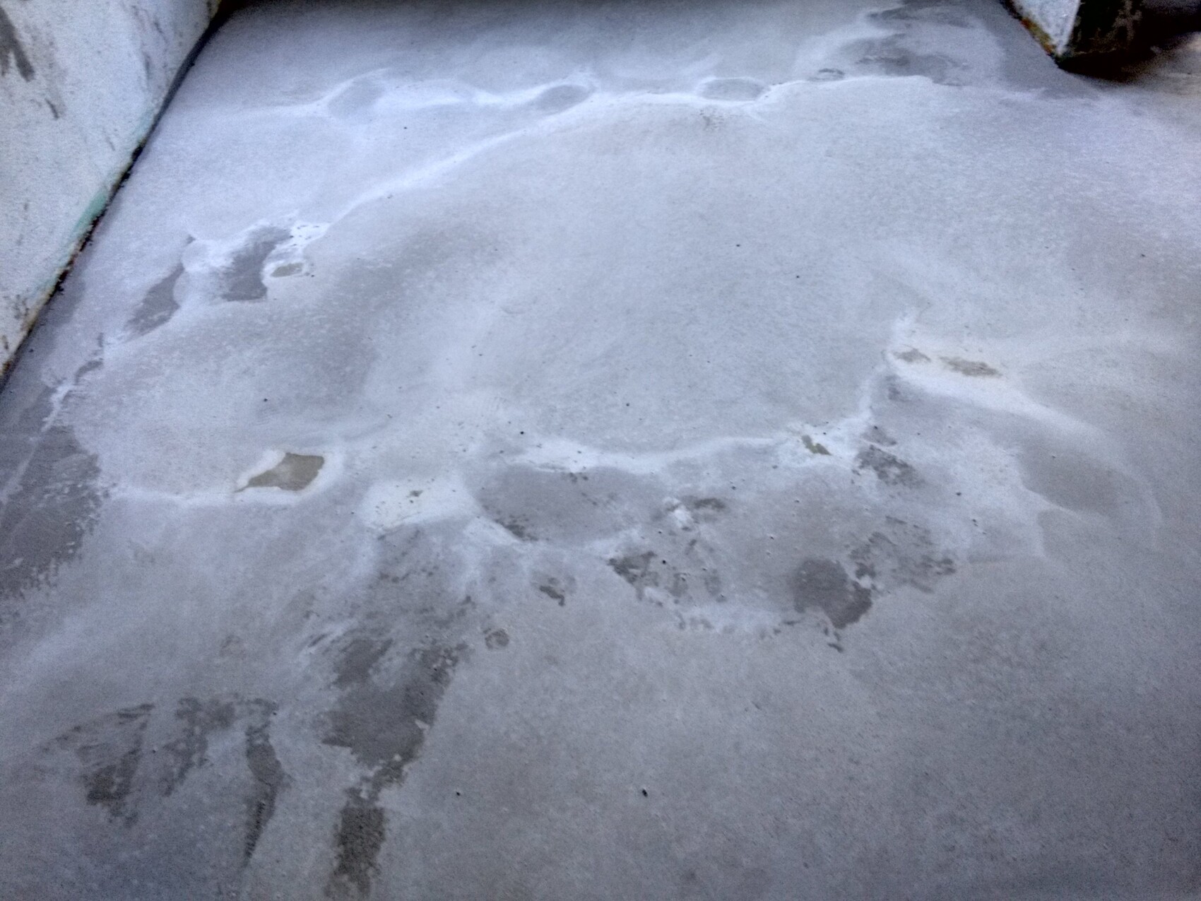

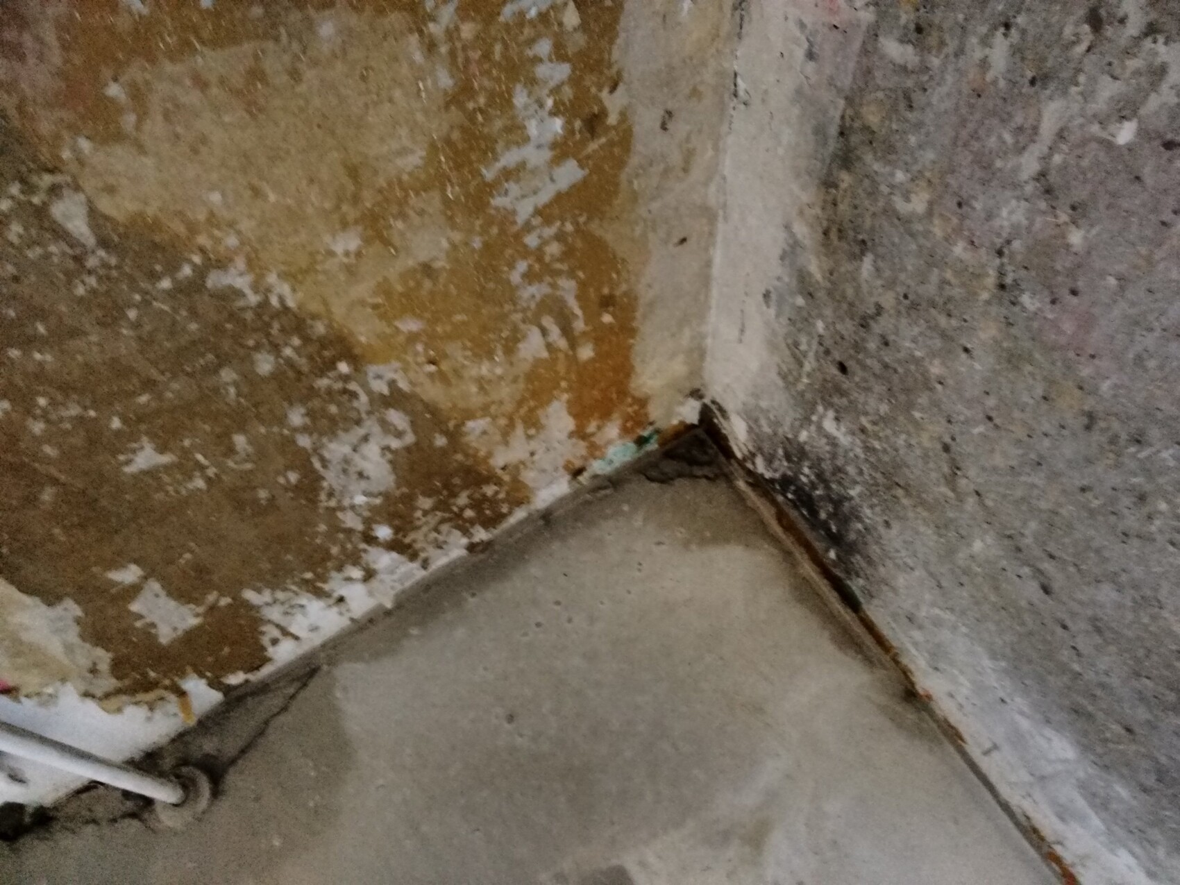

Cependant, j'ai remarqué qu'il y a des trous entre le sol et le mur à plusieurs endroits, certains ayant déjà été rebouchés avec du ciment. Le sol lui-même a également été réparé sur de grandes surfaces.
En tant que non spécialiste, je me suis demandé si cela pouvait éventuellement poser un problème (de stabilité).
Le matériau est du béton et l'année de construction est 1979. L'appartement se trouve au 3e étage sur 3.
Merci d'avance.

La réparation en surface ressemble à un enduit de nivellement pour aplanir le sol.
Les dégâts aux autres endroits semblent être dus à beaucoup d'humidité.
Terrain. À mon avis, ce n'est pas un problème de structure, seulement un problème d'humidité.

« Nur » ? Pour moi, cela ressemble à d’importants dégâts d’humidité (+ de longue date) vers le mur extérieur et les fenêtres.

À quels problèmes cela peut-il conduire ? Moisissure ?
Vous abstiendriez-vous d’un achat ?

Sans expert qui me certifie que c'est inoffensif (et est donc responsable), je n'achèterais pas cela.

correct, faire appel à un expert et évaluer tout cela. C'est déjà bien que cela t'ait frappé, cependant c'est mauvais que ce soit si flagrant que cela en devienne presque trop.
