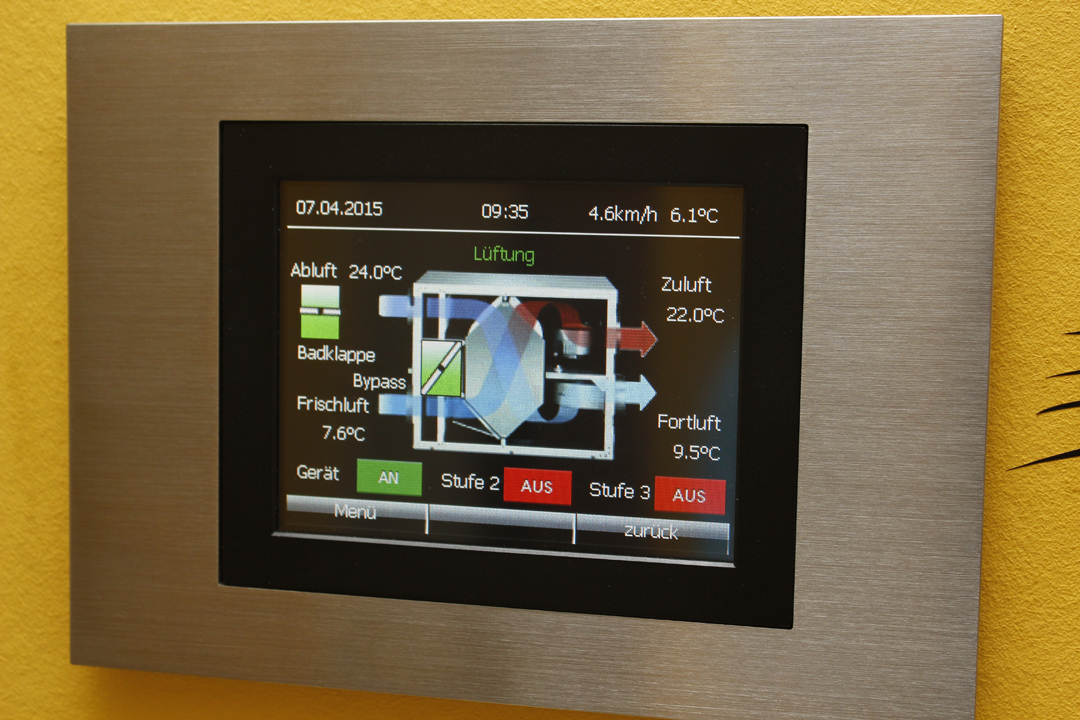

Mycraft
27.02.2018 10:58:01
  • #4
Ah, je trouve que ça fonctionne assez bien. L'image est certes un peu vieille, mais malgré tout :
