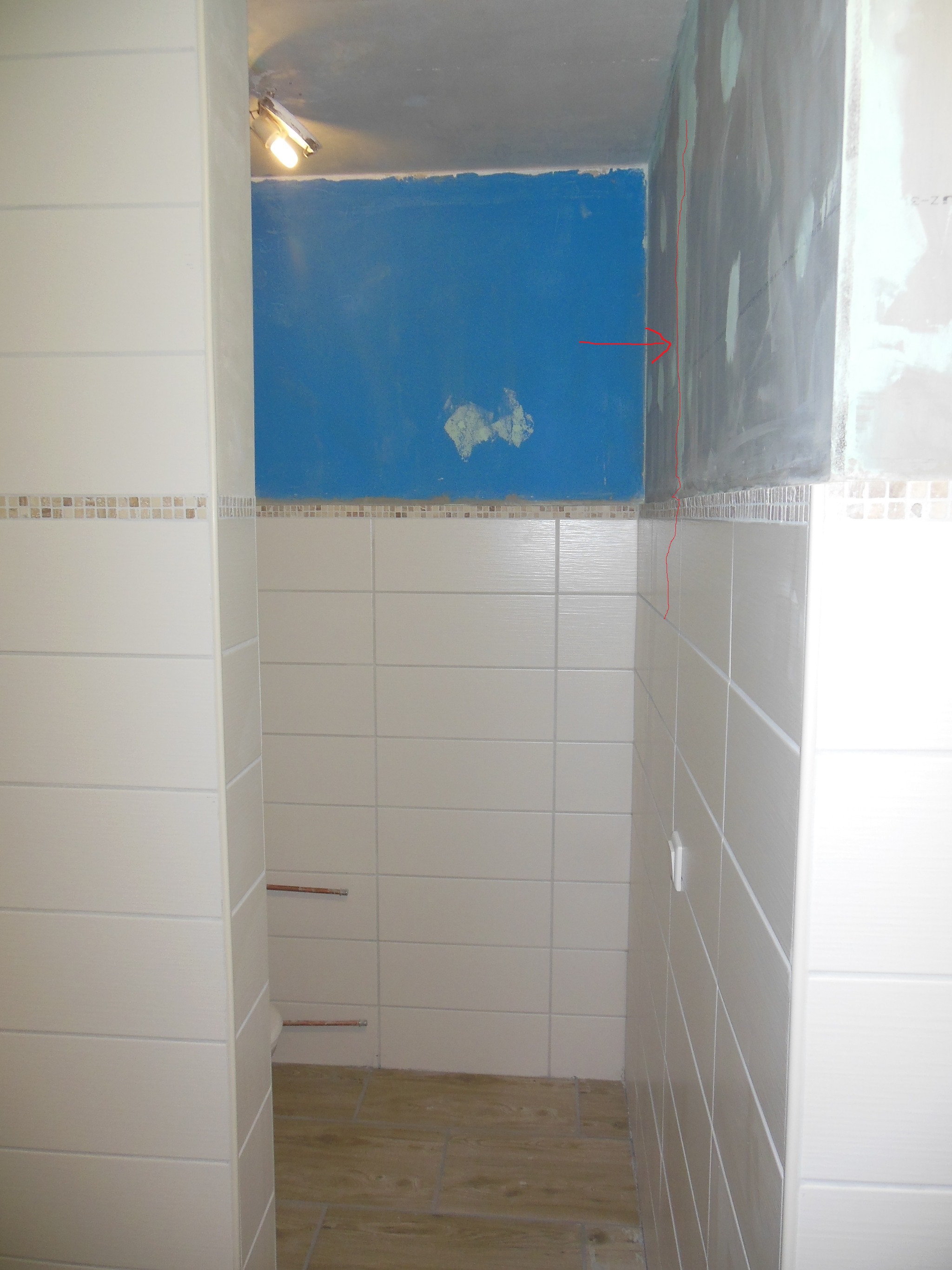

Bonjour à tous,
nous venons de rénover notre salle de bains et après quelques semaines, nous avons constaté des fissures dans l’enduit et les carreaux. Je vous prie de bien vouloir nous donner votre avis et vos suggestions pour la suite.
Conditions / Exécution :
- Construction en béton massif, année 1971
- anciens carreaux ont été retirés
- Fermacell Powerpanel H2O fixé aux murs existants avec du mortier-colle et des vis pour panneaux de 80 mm
- vis et joints des panneaux enduits avec Uniflott imprégné et surface poncée
- carrelage posé avec Knauf Flexkleber Extra
- sur la moitié supérieure des carreaux, une couche d’impression d’enduit puis un enduit roulé appliqués
Les photos montrent l’état intermédiaire avec la position des fissures avant l’enduisage.
Nous espérons que vous pourrez nous redonner espoir !
Salutations
Mario et les co-constructeurs

Que diriez-vous d'images des fissures ?
Les fissures se sont probablement formées exactement aux arêtes des panneaux ?

Avez-vous carrelé vous-mêmes ? Avez-vous enduit du ruban à joint dans les raccords ? Cela est censé empêcher les fissures. Je supposerais également que les fissures se trouvent aux raccords.

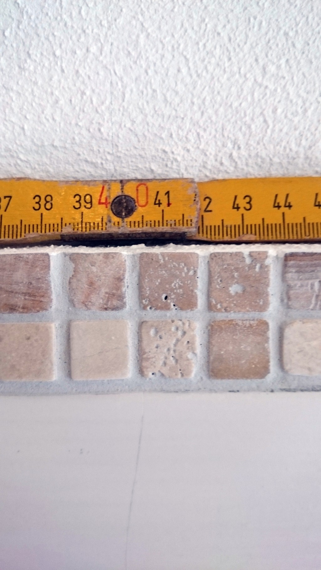

Ci-joint l'image de l'évolution de la fissure enduit --> carrelage.
Oui, nous avons carrelé nous-mêmes et apparemment, aucun ruban n'a été posé à cet endroit.
Pour moi, cela ressemble maintenant à ceci :
- Changer la tuile
- Poncer l'enduit roulé
- Appliquer un ruban anti-fissure
- Reboucher entièrement la zone murale
- Appliquer une nouvelle couche de primaire
- Poser le revêtement mural
Qu'en pensez-vous ?

Alternativement : accepter un petit défaut esthétique
Un primaire de blocage propre a-t-il été appliqué sous la tuile ?

Nous laissons cela comme ça pour l’instant, jusqu’à ce que les chauffages et le poêle à bois soient installés, afin qu’il ne fasse pas trop froid pour nous. Comme cela m’ennuie, je le corrigerai en temps voulu. L’étanchéité n’est pas un problème. L’eau peut maintenant seulement passer de l’étage supérieur dans cette pièce.
