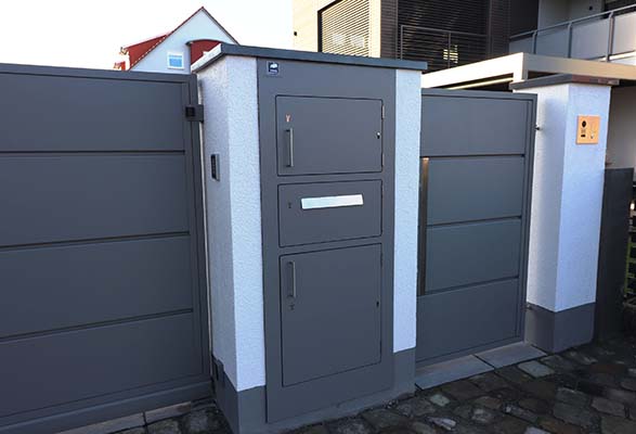

Hola a todos,
me gustaría construir pilares de mampostería para una puerta de entrada (Alutor de dos hojas con accionamiento eléctrico, 200 cm de ancho por elemento, 180 cm de altura). Para ello, prevé un cimiento de 100x100x80 cm para cada pilar. Los pilares deben tener las dimensiones 70x50x180 cm. Uno de los pilares debe incorporar una caja para paquetes integrada con las medidas 91x40x50 cm. Para la conexión entre el cimiento y la mampostería, he previsto por cada pilar 4 barras de acero de 8 mm de grosor. Mi pregunta es si con las dimensiones planificadas esto es adecuado y, sobre todo, cuál sería la mejor manera de construir los pilares. ¿Debo usar bloques de encofrado de hormigón para la construcción y rellenarlos con hormigón, o teóricamente también serían suficientes los bloques de cal o piedras planas (Plansteine)? ¿O existe alguna otra opción sensata? En uno de los pilares debe quedar necesariamente un espacio vacío para la caja de paquetes, por lo que no puedo llenar completamente los pilares con hormigón. Los pilares deben finalmente ser enlucidos, por lo que la elección de las piedras es secundaria.
Muchas gracias de antemano por vuestra ayuda.

yo haría los cimientos más grandes
construye tus 2 pilares como los necesites y deja espacio detrás y suficiente cimiento en el suelo
así cualquier fabricante de puertas podrá anclar su puerta con postes de metal y no dependerá de la estabilidad de tus pilares de albañilería
por supuesto, tendrías que hacerle un hueco a uno de los pilares para tu buzón, pero con un poco de imaginación y una estructura de madera como hueco lo lograrás también.
si tus pilares no tienen que soportar peso, también puedes construirlos con Ytong o piedra caliza
también podrías usar piedras Ytong muy delgadas y construir las columnas huecas, es decir, tal vez sólo tengas 8 cm de pared exterior
puedes terminar las columnas con revestimientos de ladrillo o con estuco
solo considera que tu buzón en el interior también necesita un contenedor u otro elemento
el muro o el concreto siempre están húmedos y frios, si tienes mala suerte
te recomendaría hacerte una estructura de acero inoxidable que esté más o menos cerrada para que el contenido no esté siempre directamente expuesto a todas las inclemencias del tiempo
