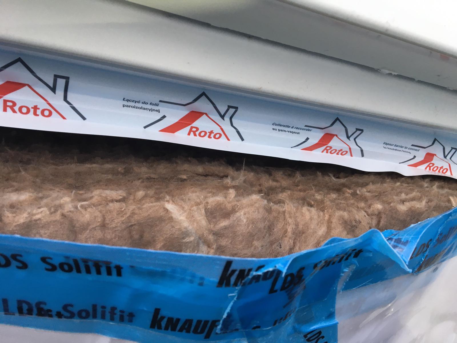

Hola,
en un lugar se ha despegado el aislamiento de la barrera de vapor. Bajo la ventana del techo. La lana de vidrio está húmeda y debajo de la barrera de vapor hay humedad.
¿Cómo puedo eliminar esto? ¿Reconstruir?
danixf
28.12.2019 10:19:28
  • #2
Sacar la lana. Dejar secar. Meter lana nueva.
buzzi_cement
28.12.2019 10:22:24
  • #3
El instalador de tabiques ha colocado la lana aislante aunque la lámina antihumedad aún estaba húmeda. ¿Está bien?
danixf
28.12.2019 10:24:43
  • #4
No es recomendable en absoluto. Un poco de humedad, sin embargo, no es el fin del mundo. Pero si está realmente mojado, entonces solo queda la opción de cambiar la lana o arriesgarse.
