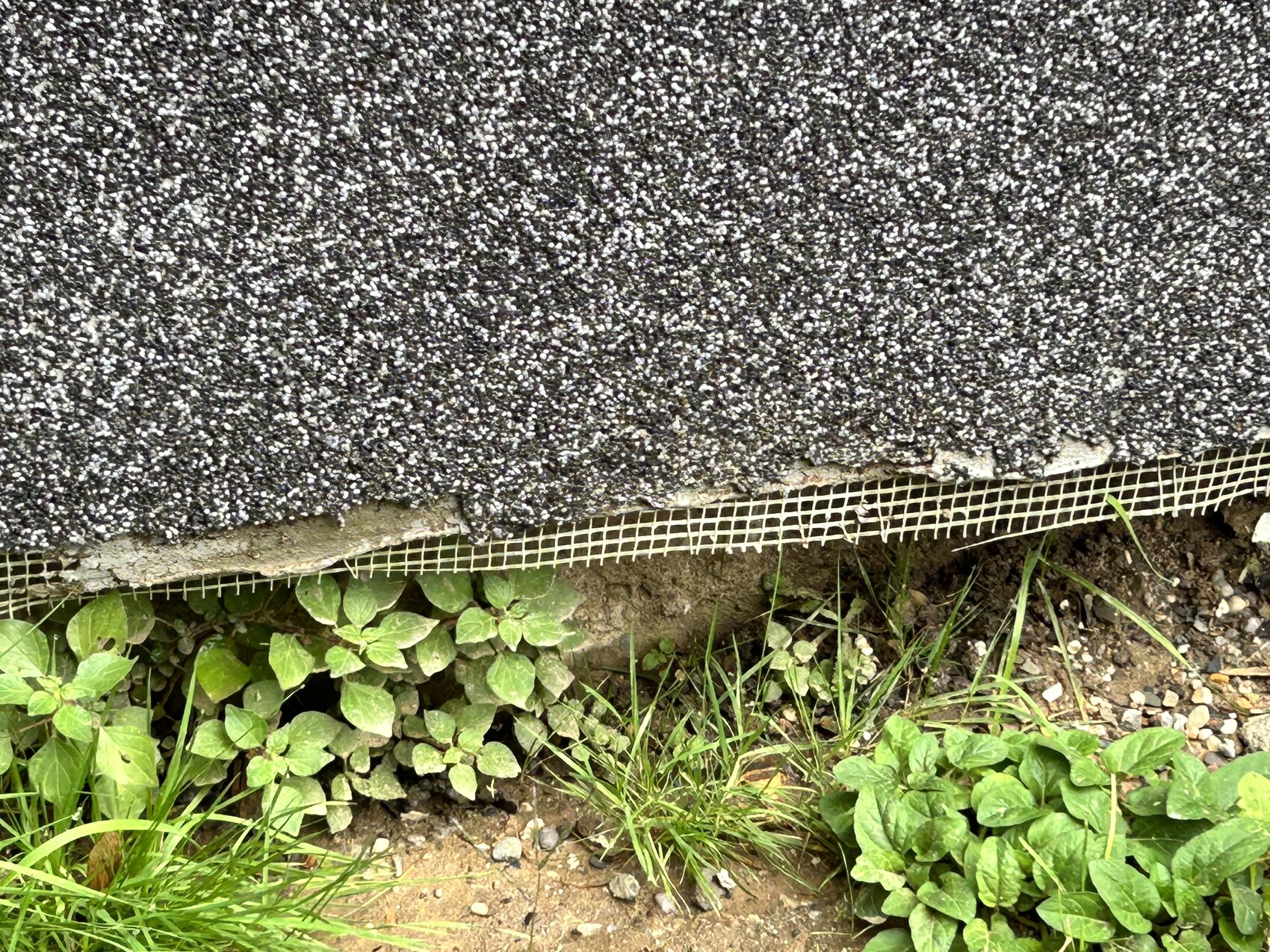

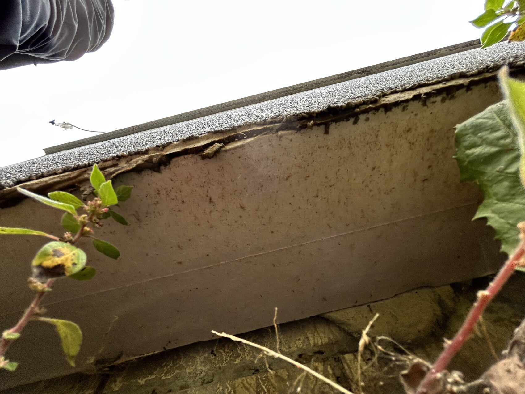

Hola querida comunidad,
este verano contraté una empresa de artesanos para aislar la fachada de mi propiedad mediante un SATE. El aislamiento se realizó solo hasta la planta baja, ya que no tengo sótano. Tampoco se profundizó en la tierra porque el próximo año quiero iniciar mi proyecto de jardín y se instalarán losas para la terraza. Ahora he investigado que el acabado no se hizo correctamente (ver foto) y existe el riesgo de que el agua de lluvia suba o se forme un puente térmico.
La pregunta para la comunidad:
¿Es realmente tan peligroso el acabado y podría la terraza del próximo año ser una solución o tengo que hacer algo ahora? Y si es así, ¿cómo puedo corregir el error?
P.D. La empresa especializada solo dice: "eso deberíamos haberlo acordado desde el principio, ya no podemos hacer nada".

Ahí debería haber ido una base adecuada. Para eso, sin embargo, habría sido necesario excavar. Alguien capacitado, por ejemplo un arquitecto o un planificador de obras, debería haberte proporcionado los detalles.
Cuando comiences con tu proyecto de jardín, deberías hacerlo con urgencia. De lo contrario, en unos años tendrás un aislamiento suelto.
