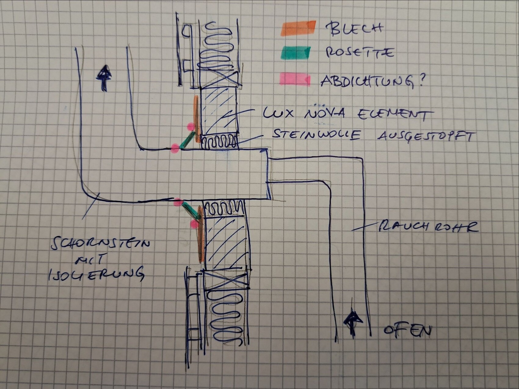

Hola,
para nuestra caseta de jardín estoy construyendo actualmente una chimenea de acero inoxidable. La caseta de jardín está construida con estructura de madera, de dentro hacia afuera:
Rauspund 21 mm
Dampfbremse
Ständerwerk 100 mm (con lana de roca)
Fassadenbahn
Lattung 24 mm
Konterlattung 24 mm
Holzbretter 20 mm
En la caseta de jardín hay una pequeña estufa (4 kW). La chimenea de acero inoxidable pasa por una conducción (elemento prefabricado Lux-Nova de Jeremias) y luego el tubo de humos llega a la estufa.
Entre la chimenea de acero inoxidable y la conducción todo está relleno con lana de roca (espacio entre ellos aproximadamente 10 mm). Luego vienen la chapa y la roseta (zona exterior).
Quiero sellar la chapa, la roseta y el punto de salida contra la lluvia. ¿Existe en el mercado un producto de silicona que sea resistente al calor y también adecuado para uso en exteriores?
Temo que el agua pueda entrar en la ranura donde se encuentra la lana de roca. Me parece que solo la roseta no es suficiente.
Aquí una pequeña esquela al respecto.
Gracias.
