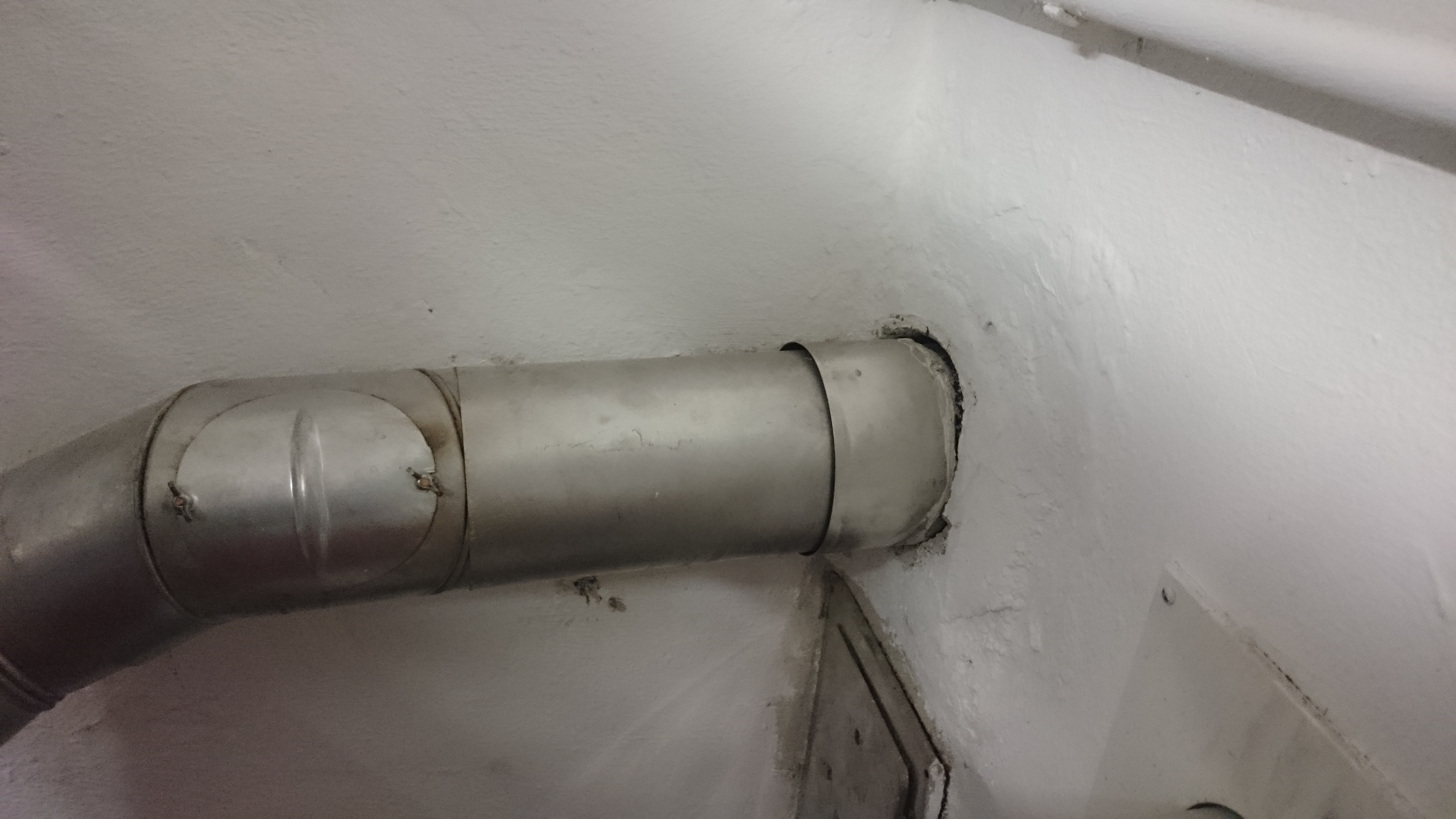

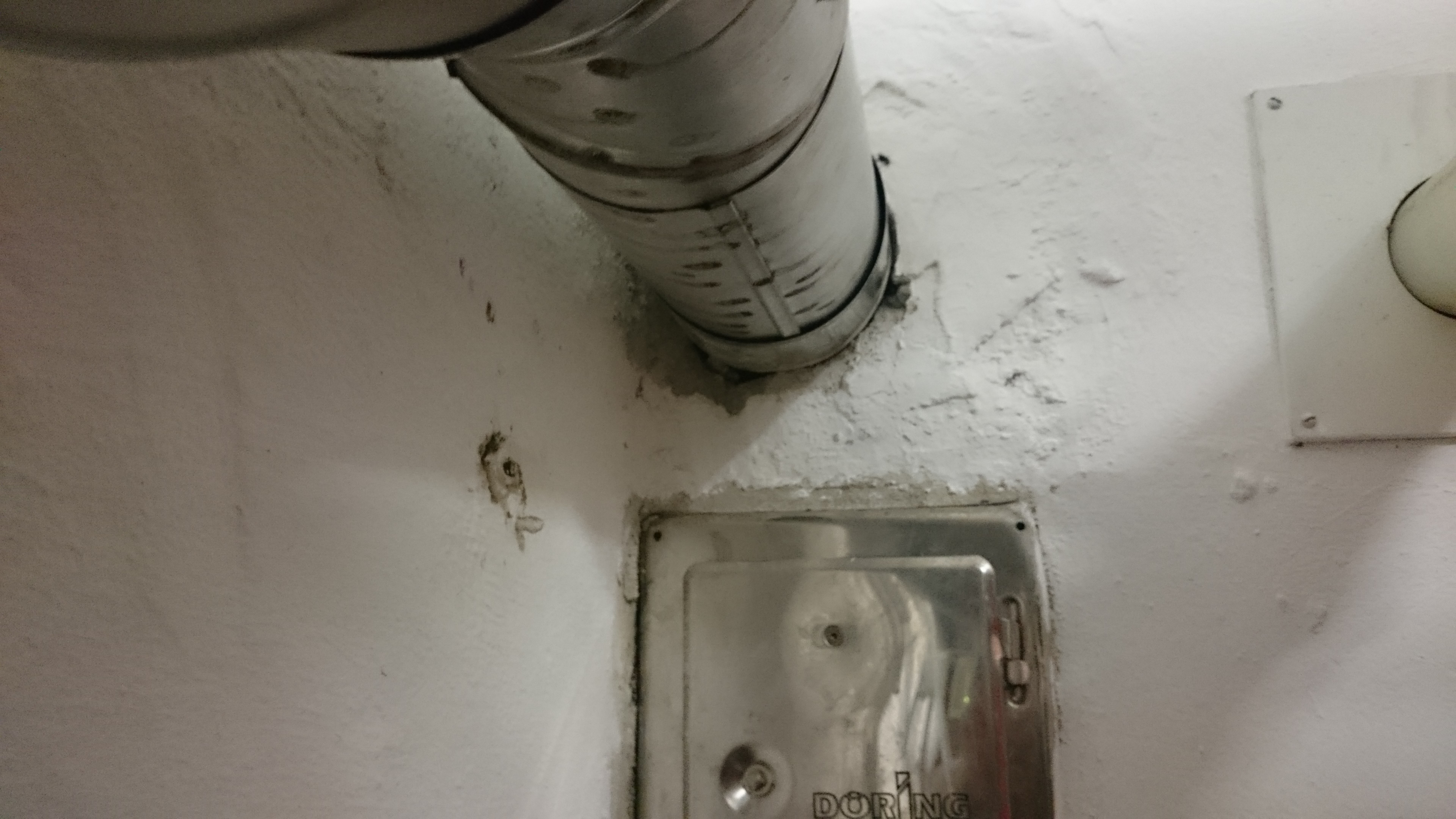

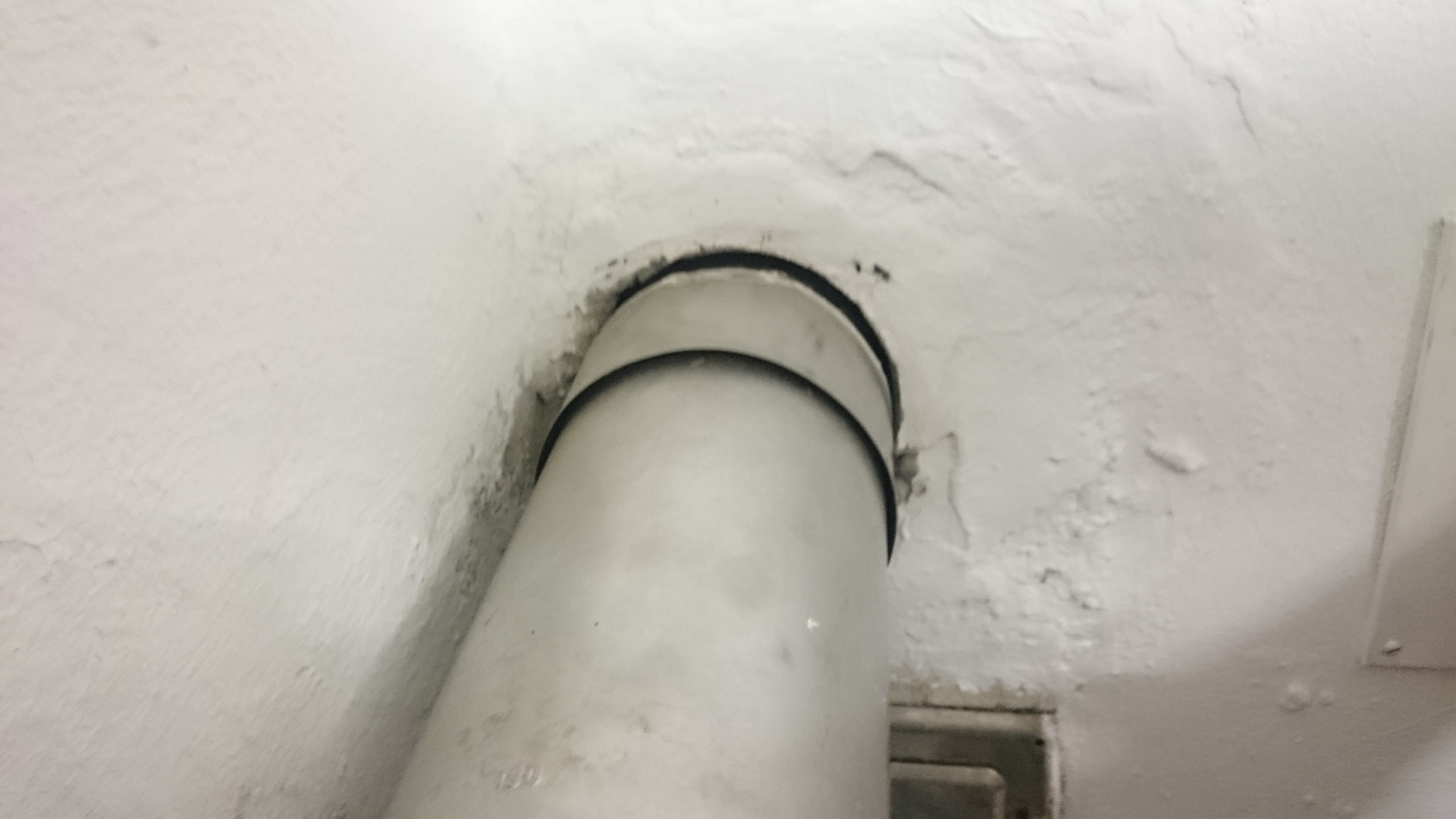

¡Hola!
¿Cómo sello mejor la conexión del tubo de estufa (calefacción de petróleo) al conector de pared/chimenea?
He leído que existe una silicona especial, pero que la silicona ataca ciertos metales como el zinc y el cobre.
¿Cómo puedo saber de qué metal está hecho el tubo, o hay mejores maneras de sellarlo herméticamente?
Cuando se enciende la calefacción, se puede oler.
Tomé algunas fotos.
Quizás alguien pueda darme un consejo.
Sebastian79
07.09.2016 13:21:05
  • #2
Deberías dejar que un profesional se encargue, porque no debería oler nada ahí - ¡solo por el efecto chimenea!
En mi caso no está sellado porque tampoco es necesario - el tubo de acero inoxidable encaja así en el tubo de chamota...
Es una chimenea de combustible sólido, pero en este caso no importa.
¿Quizás la corriente esté obstruida?
Tom1607
07.09.2016 14:55:08
  • #3
También abriría primero la trampilla de abajo y miraría con un espejo si un pájaro ha anidado allí. Porque la chimenea debería tirar.
