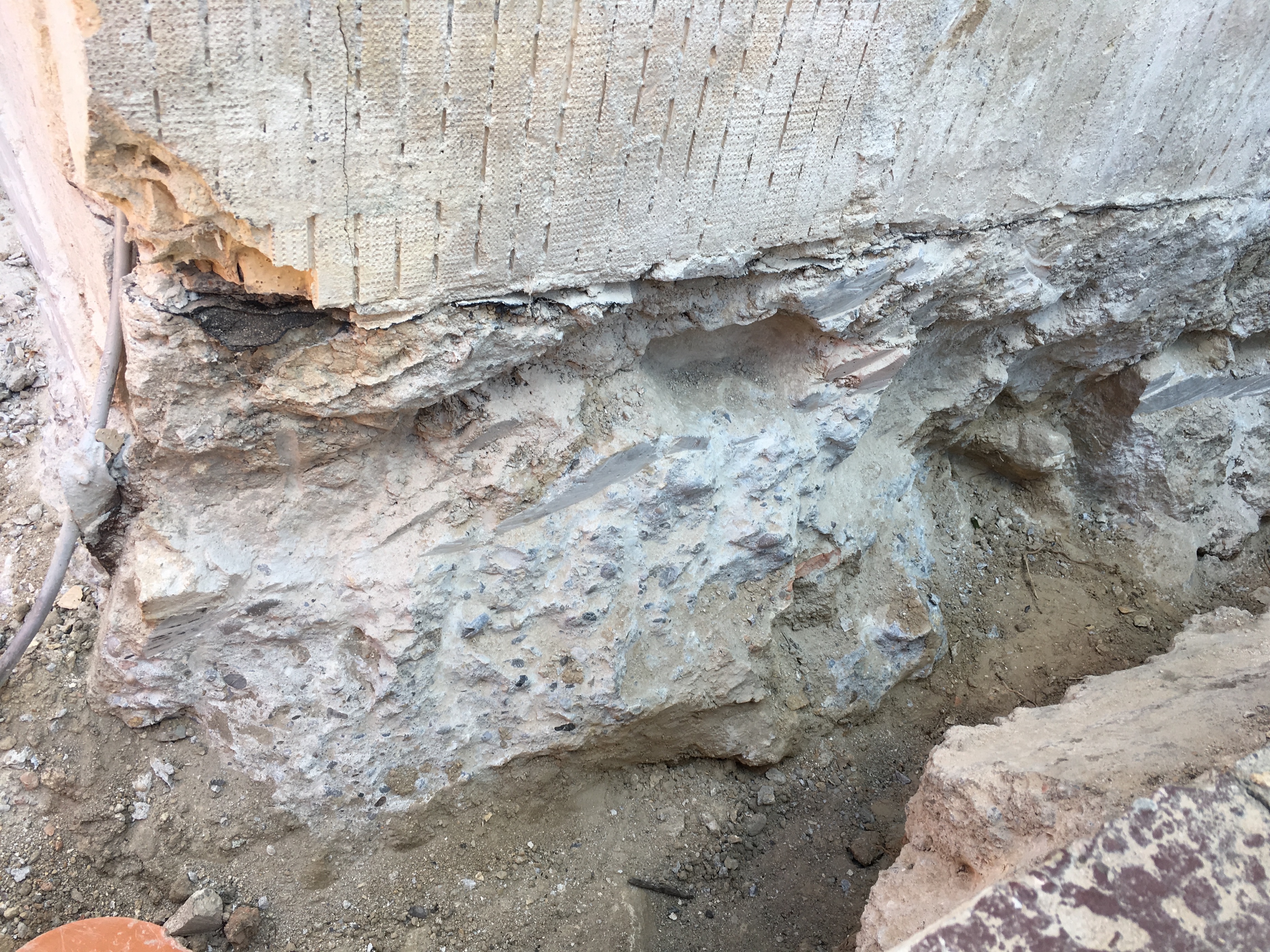

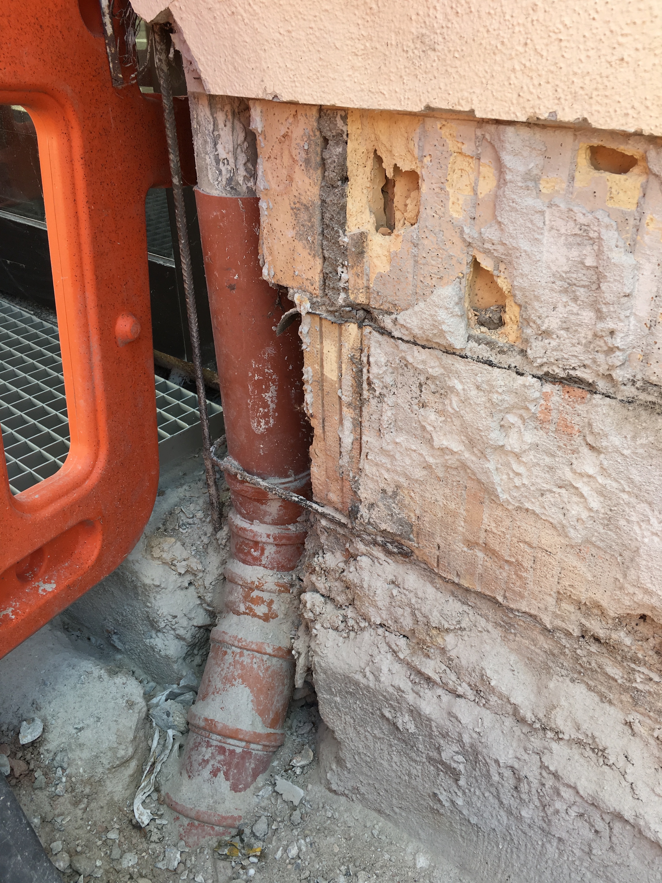

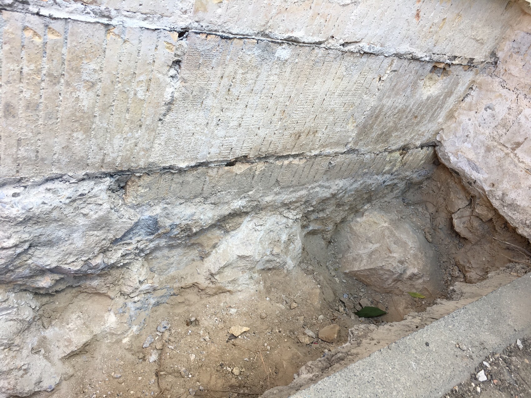

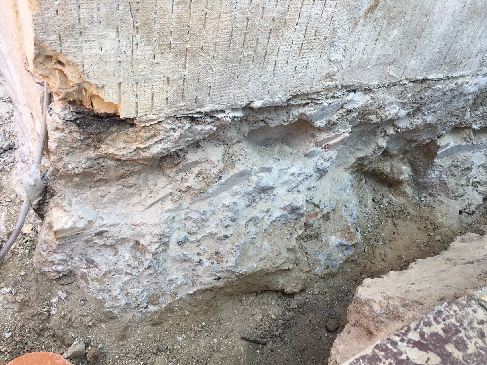

Buenos días,
tengo un edificio sin sótano construido en 1985.
La losa de cimentación está hecha de hormigón impermeable, y las paredes exteriores son de Poroton.
Desafortunadamente, en algunos lugares los bloques de Poroton sobresalen de la losa, lo que provoca que, a pesar de la barrera de betún entre la losa y la primera hilada de bloques, la humedad ascienda.
Inicialmente quería impermeabilizarlo con un revestimiento de betún, pero en un lugar la losa no está encofrada de forma lisa, sino que se hizo como encofrado de tierra y por eso es muy irregular.
En otro sitio, la losa probablemente no fue lo suficientemente gruesa (?) y se construyó con bloques de Poroton cortados (bajo el nivel del suelo).
¿Debo tratar y alisar esta zona de alguna manera, por ejemplo con una mezcla de cemento? ¿O puedo simplemente aplicar una capa gruesa de betún y el problema estaría resuelto?
Además, me surge la duda de cómo impermeabilizar un sitio donde un tubo de desagüe pluvial empotrado en la pared sale en la zona del zócalo.
Espero haber podido describir claramente mis puntos problemáticos.
Muchas gracias por la ayuda
Thorsten
