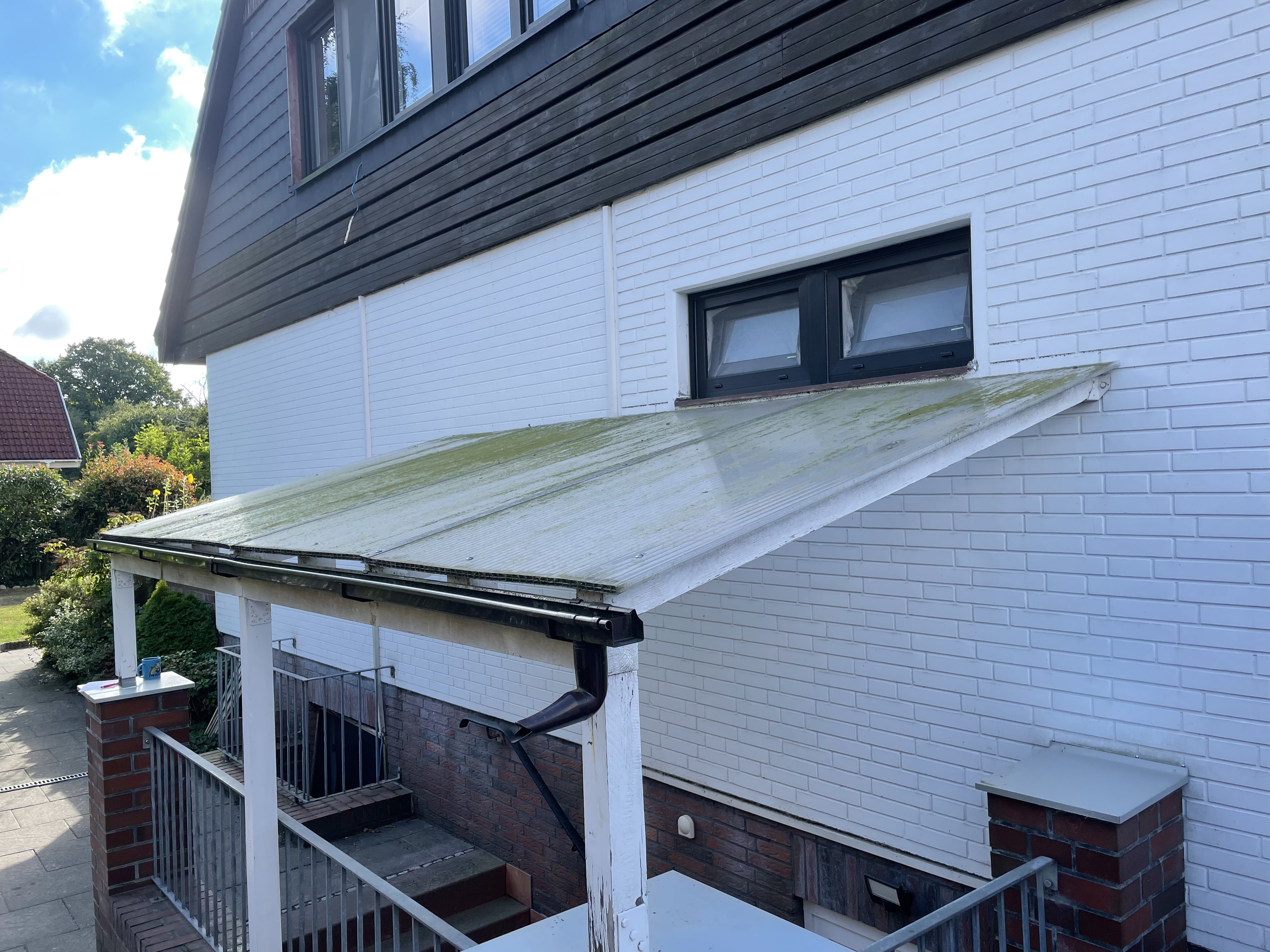

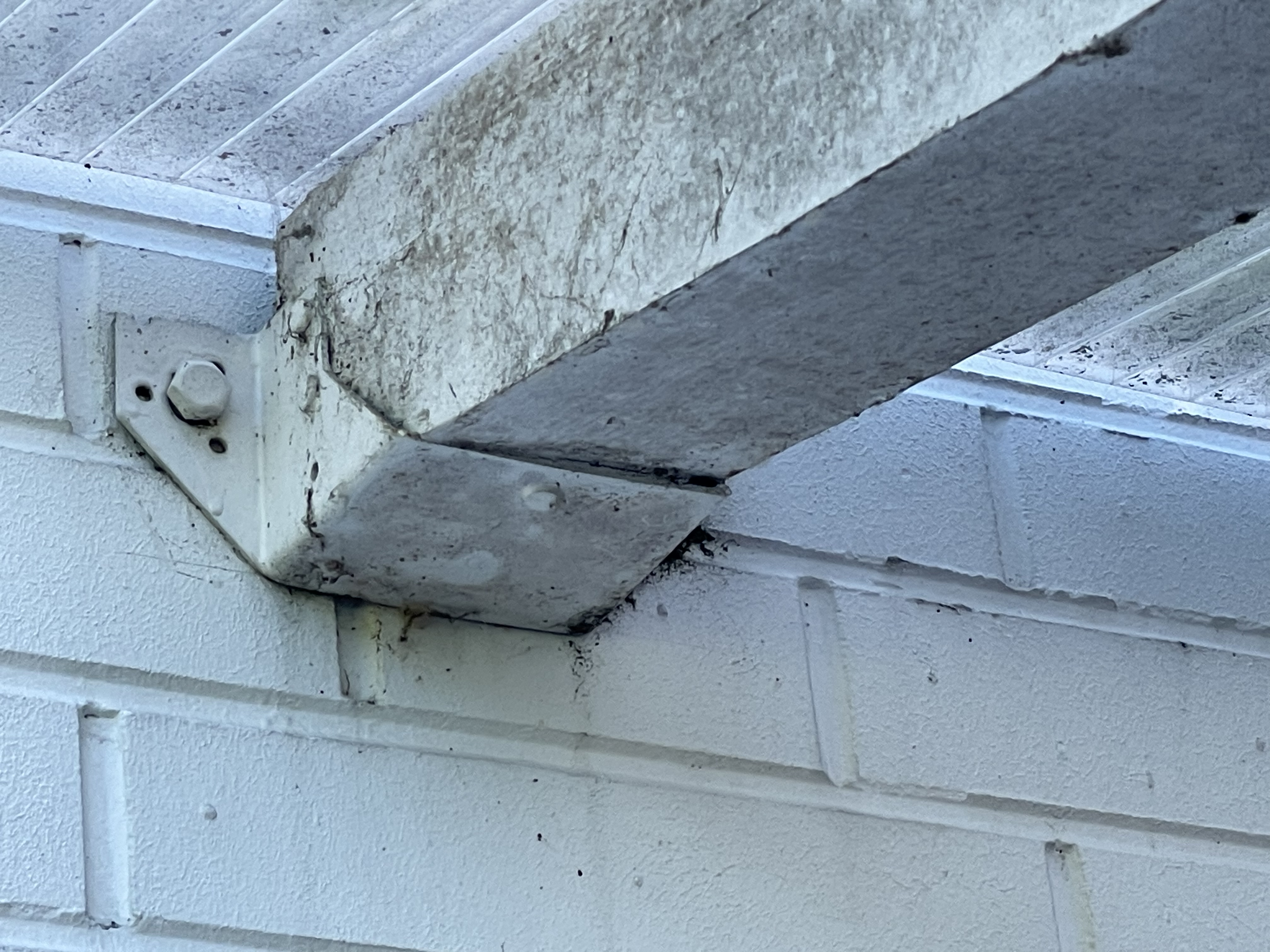

Hola a todos,
quizás alguien aquí me pueda dar uno o varios buenos consejos.
La cubierta de la entrada a nuestro sótano debe ser rehacida o "reparada".

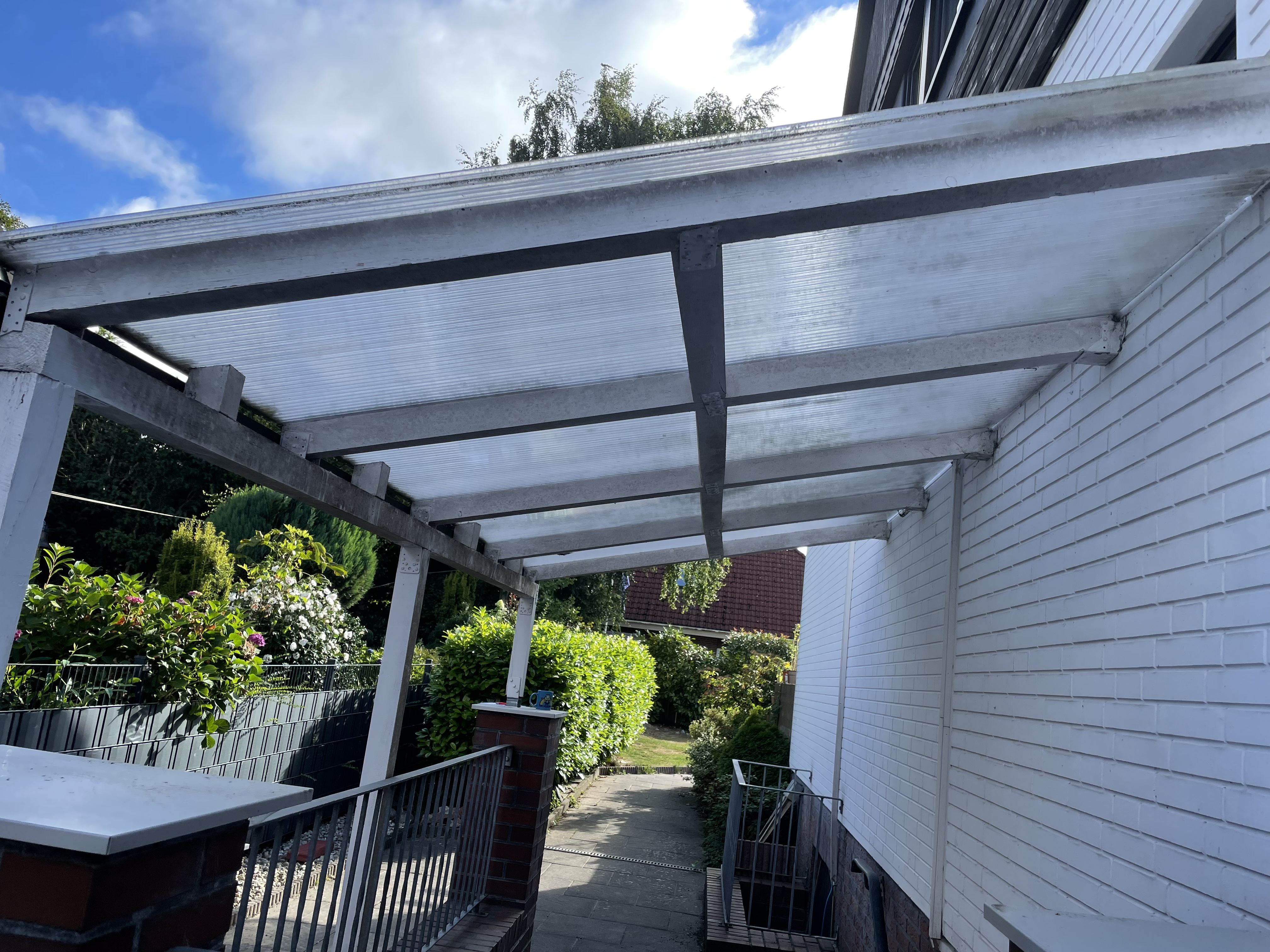

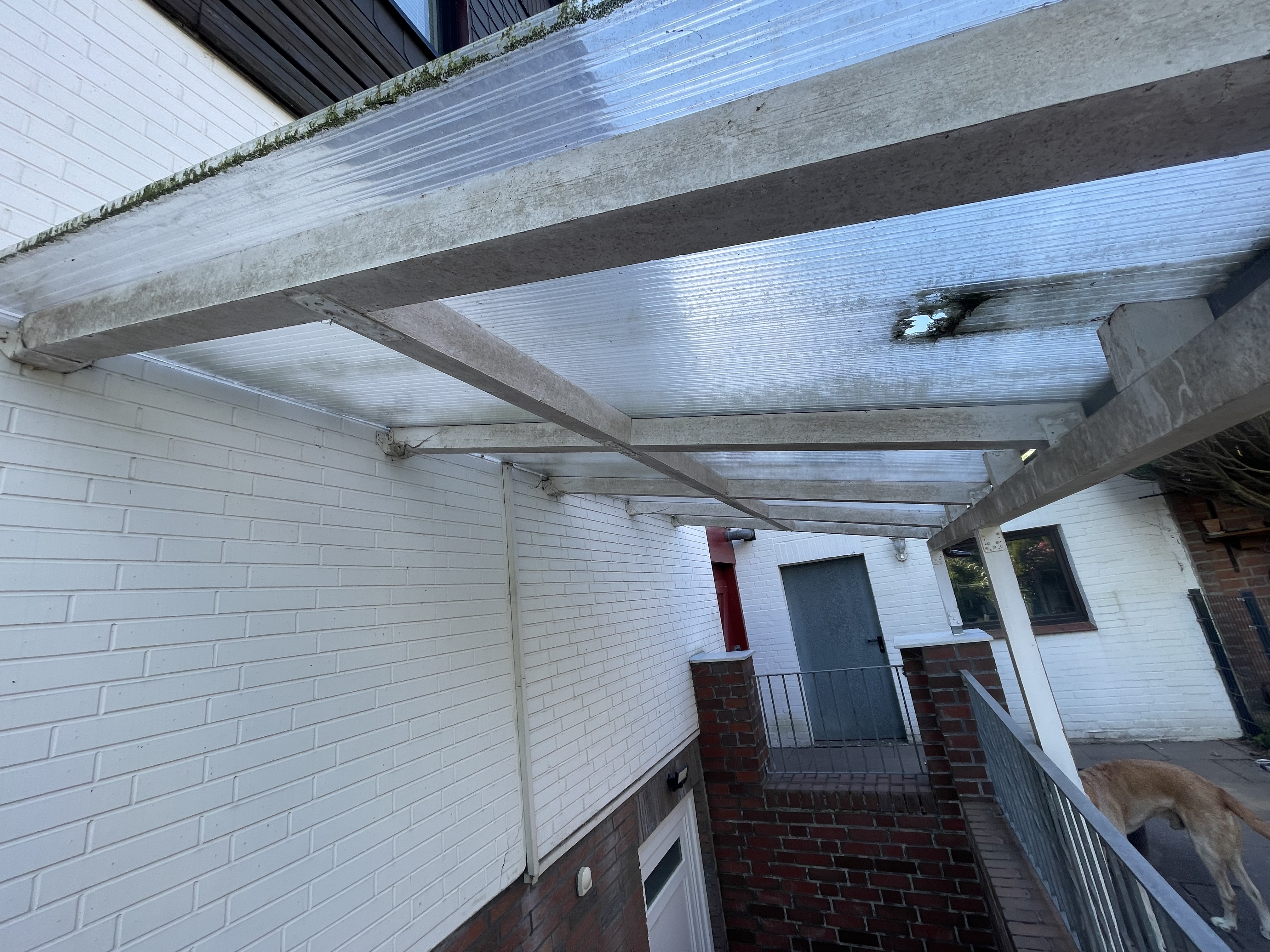

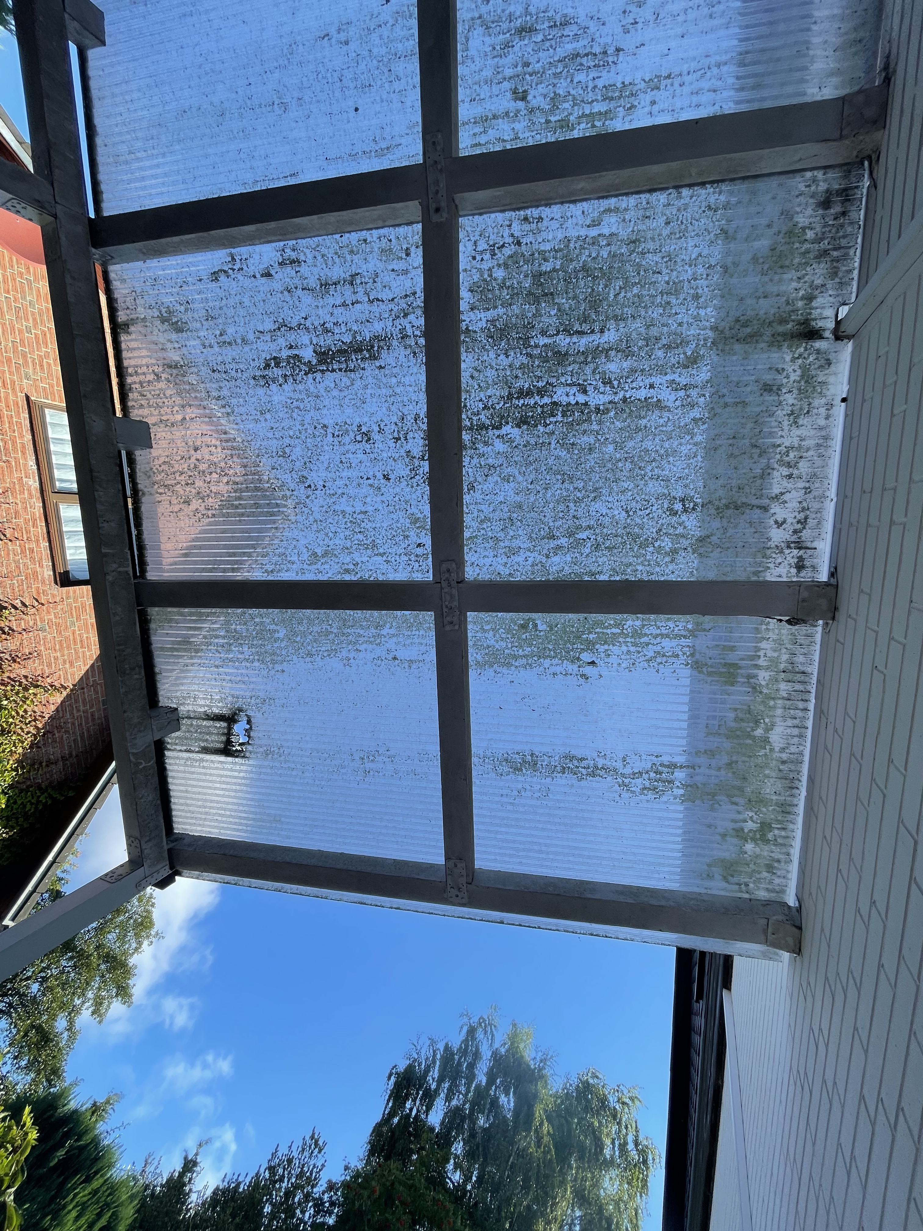

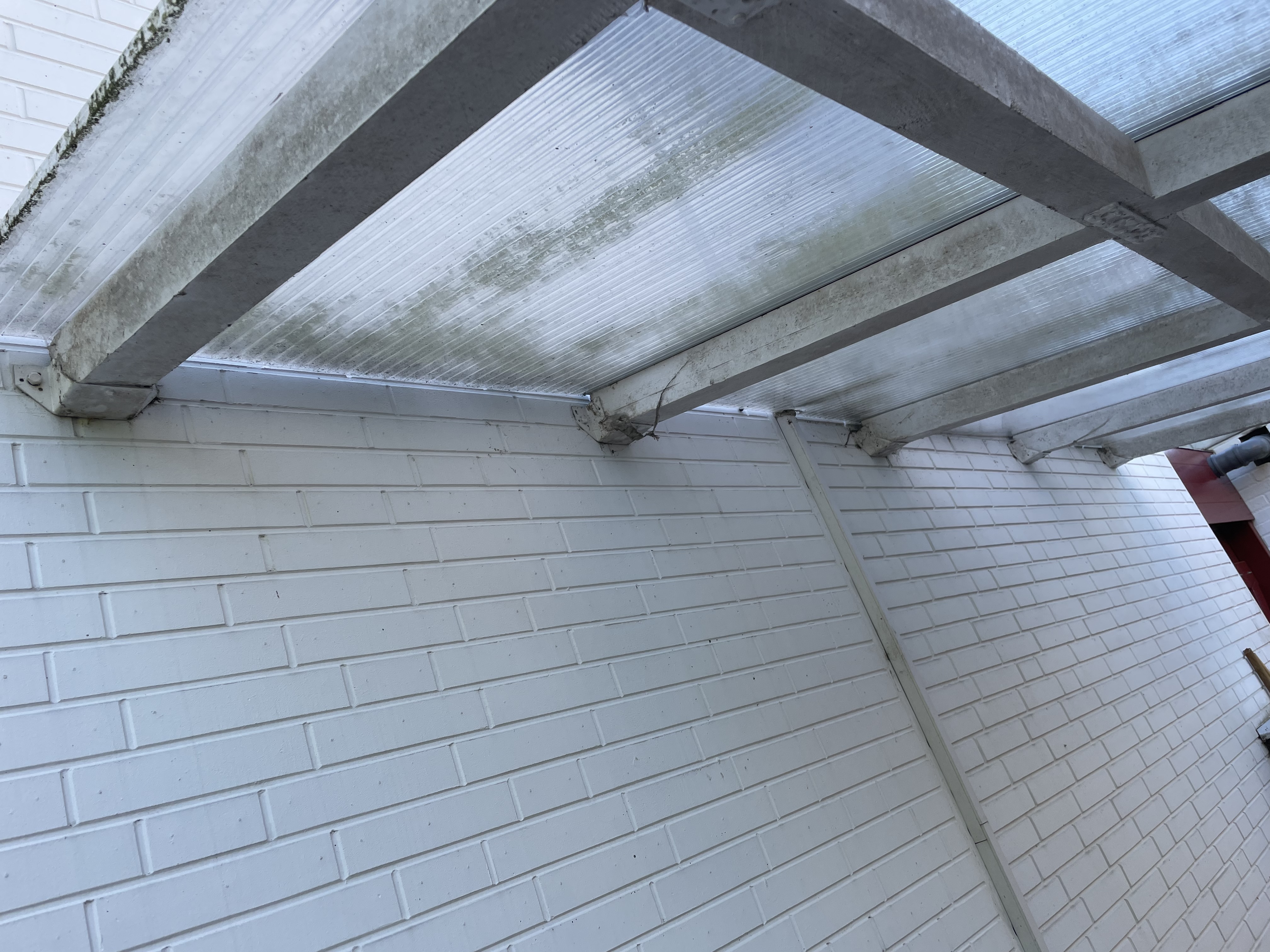

Estado actual: cubierta con placas alveolares sobre vigas longitudinales (80x80) fijadas a la pared de la casa con soportes para vigas.
Tamaño actual aprox. 4x2 m (el resto ver fotos).
Ahora me gustaría colocar nuevas vigas portantes en los soportes para vigas (de nuevo 80x80 para poder seguir utilizando los soportes).

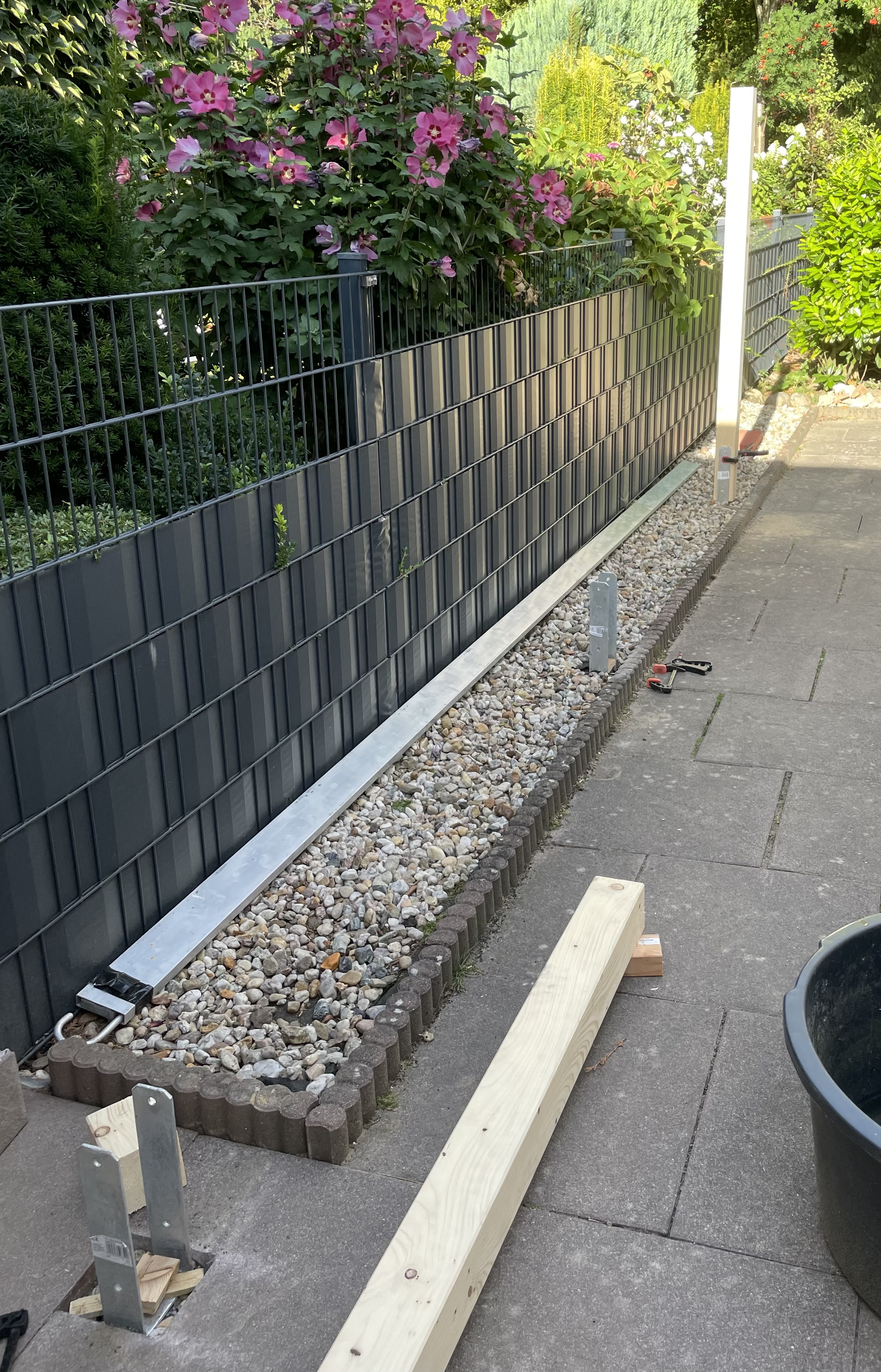

Sin embargo, las nuevas vigas deberían tener una longitud de unos 3,60 m > al final está planeada una viga transversal de 10x10 sobre 3 postes de soporte de 10x10 (ver foto > los anclajes en H ya están colocados).
El ancho del techo debe ser de 5,40 m (a la izquierda y a la derecha se añadirá un soporte más). Este es el plan para la estructura portante. Para los 80x80 usaría madera de construcción aserrada (no encuentro vigas cepilladas de 80x80 en esa longitud).
Para la cubierta pondría chapa trapezoidal (6 chapas de 1,05 x 3,65) (para el soporte se deben colocar nuevamente las cortas vigas transversales entre las vigas longitudinales).
Así, las vigas longitudinales descansan en 3 puntos: 1. soporte para viga - 2. poste central - 3. viga transversal 10x10.
Sé que no es la construcción habitual, pero ¿sería eso "aceptable" o está condenado a colapsar? Me gustaría prescindir de una viga a lo largo de la pared de la casa debido a los soportes existentes.
¿Soportan las vigas longitudinales de 80x80 igual que una viga de 80x60, o ya hay un veto al respecto?
Espero no haber olvidado nada...
Me alegro si alguien aquí puede dar un feedback constructivo.
Muchas gracias y saludos
