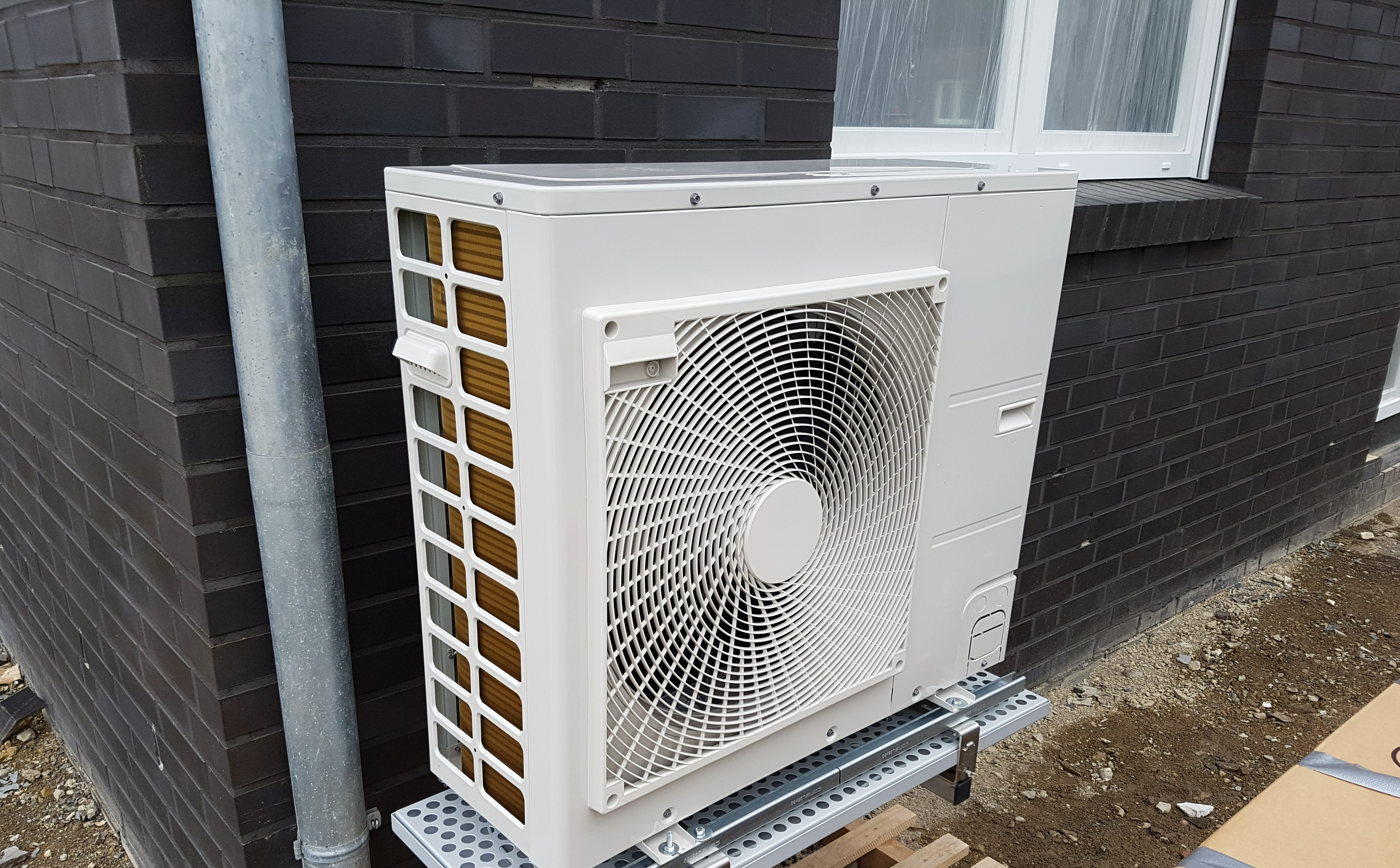

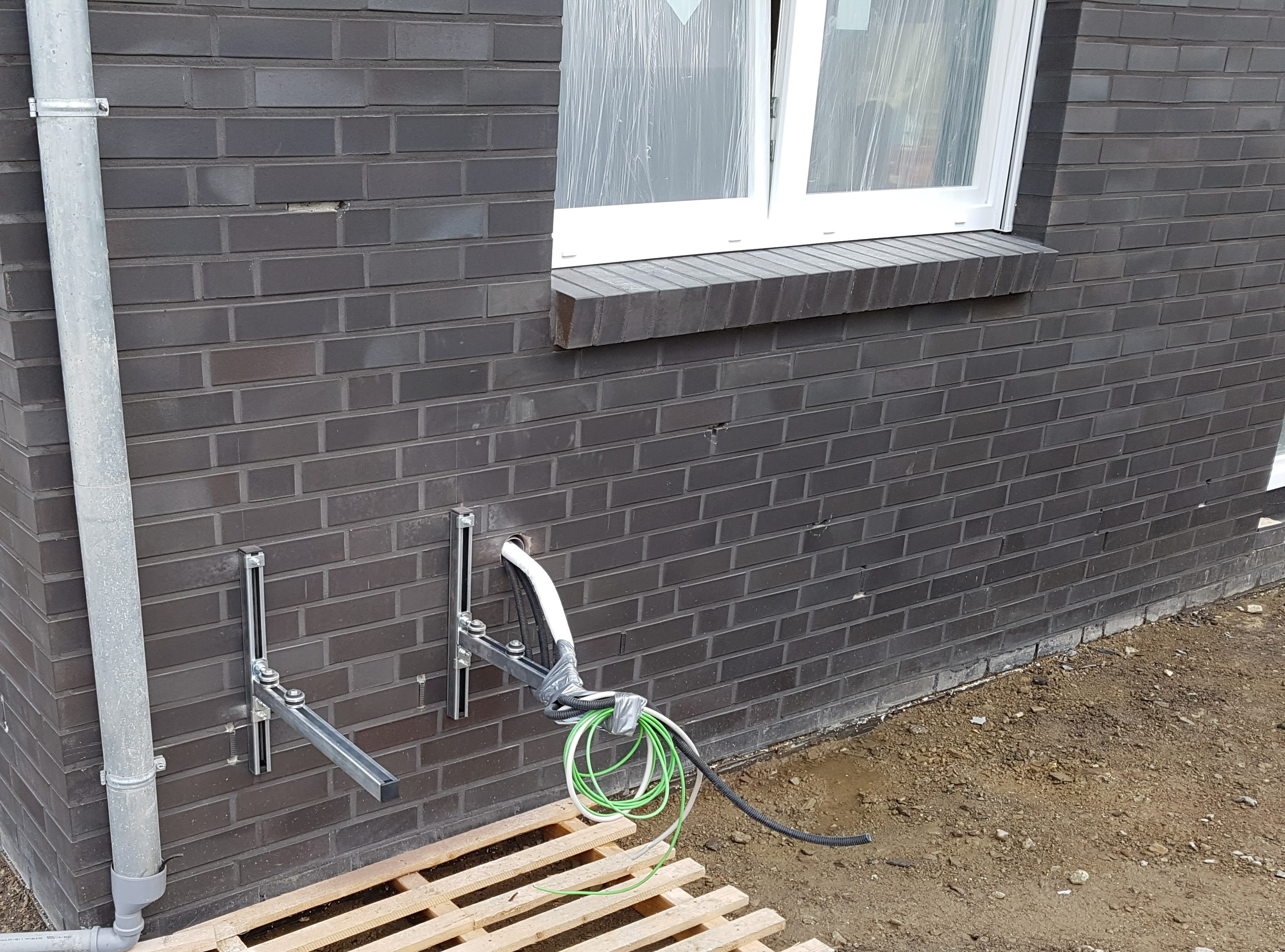

Hola, tenemos una bomba de calor aire-agua que está colgada en la pared de la casa. Después de 5 años tengo la impresión de que la bomba empieza cada vez más a vibrar y esta vibración se transmite naturalmente dentro de la casa y molesta. Cuando la bomba está funcionando y se toca la ventana desde dentro se puede sentir claramente cómo vibra el cristal.
Mi pregunta ahora es: ¿Cómo puedo, como aficionado, minimizar estas vibraciones? ¿Quizás realinear la calefacción?
Mycraft
12.12.2021 10:30:39
  • #2
El dispositivo debe estar lo más horizontal posible. Lo mejor es sobre pies de máquina. Es decir, con soporte de goma.
Que con el tiempo se vuelva más ruidoso y que haya vibraciones más fuertes es completamente normal, los cojinetes, etc., simplemente se desgastan.
Tolentino
12.12.2021 10:35:27
  • #3
¿Poner en el suelo? Cimiento y sobre él los pies de goma gruesos que en realidad ofrece cada fabricante de bombas de calor. Se ven como esos topes de estacionamiento...
tomtom79
12.12.2021 10:36:31
  • #4
No dudaría ni 5 segundos y lo pondría directamente en el suelo.
bauherr201615
12.12.2021 10:51:30
  • #5
¿Puedo hacerlo también sin tener un permiso para manejar gases refrigerantes? Porque no puedo desmontar la instalación ya que la línea de refrigerante está conectada.
Mycraft
12.12.2021 10:56:58
  • #6
Depende de si todavía tienes suficiente tubo de refrigerante para mover el aparato. O construyes la base de cimentación exactamente adecuada para la situación actual de montaje.
