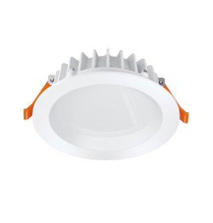

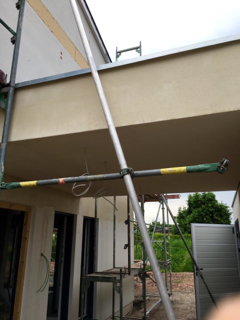

Quiero instalar 2 focos LED (Osram Ivios LED III 10 vatios) en mi techo de terraza y en mi cubrición de entrada.

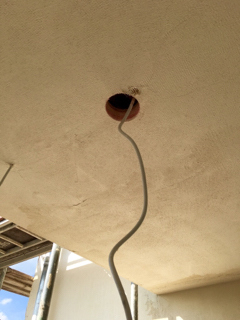

Los techos planos fueron cerrados debajo de la lana de roca con tableros OSB, paneles de poliestireno y un enlucido base. Antes de aplicar el revestimiento final, perforé con una broca corona agujeros para las lámparas a través del poliestireno y del tablero OSB.
¿Es suficiente si empujo hacia arriba el aislamiento de lana de roca con separadores, debido a la generación de calor?
Aún no estoy seguro de cómo fijar las luces empotradas, ya que las abrazaderas no pueden presionarse hacia abajo debido al poliestireno adyacente directamente.
¿Qué recomendarían?
Adjunto también algunas fotos.

No sé cuánto se calientan las lámparas. Pero aún así me preocuparía más por el poliestireno que por la lana de roca.

Instalaría cajas adecuadas y luego en ellas las lámparas... así no tendrás problemas con la fijación ni con la generación de calor.
Mira [Kaiser Halox]
