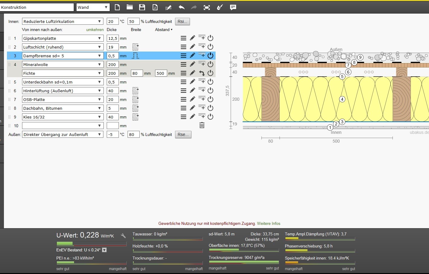

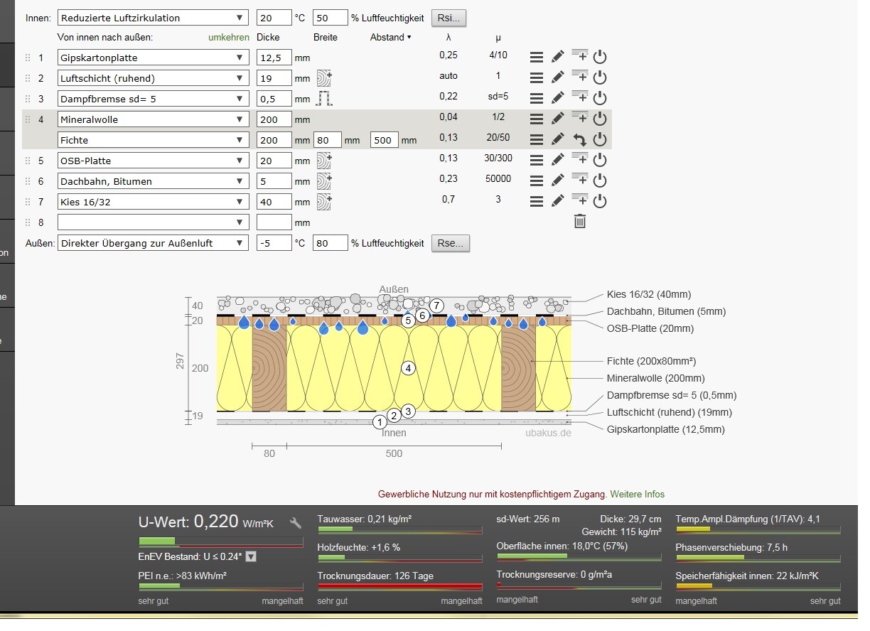

Actualmente estoy planificando un pequeño anexo (¡no es un área habitable permanente!), que tendrá un techo verde a dos aguas, construido con estructura de madera.
Ahora lamentablemente he notado que no encuentro una "solución correcta" para la construcción, o no puedo decidir:
1. Idea = construcción clásica
-> supuestamente completamente obsoleta y con graves problemas si la barrera de vapor está dañada.
2. Idea = ventilado por detrás
-> un poco peor aislamiento, pero en caso de una posible barrera de vapor dañada no sería tan dramático.

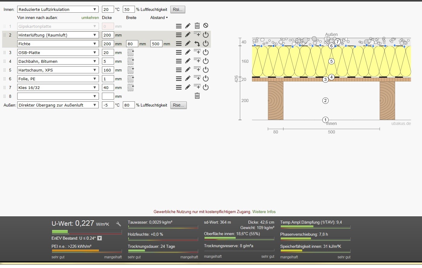

3. Idea = aislamiento sobre las vigas
-> mejor capacidad de almacenamiento, pero construcción bastante alta y probablemente la más cara.
¿Se les ocurre algo sobre estas ideas, o debería considerar algo completamente diferente?

¿Cómo debe ser la inclinación del techo?
¿Cómo se utiliza el edificio?
Te recomiendo encarecidamente la versión 2 o 3.
En la versión 2, aumentar la sección del conducto de ventilación; cuanto más plano sea el ángulo, mayor debe ser para que haya un flujo real después (por ejemplo, con 10° al menos 80 mm).
En la versión [die Dampfsperre] realizarla como membrana de betún, por ejemplo, Bauder Tec.

Entonces, el edificio debería ser una especie de mini casa de vacaciones de verano.
La pendiente del techo debe ser inferior a 15°, pero probablemente no quiero aprovecharla al máximo, todavía tengo que pensar en el aspecto visual o prestar atención a la altura permitida.
¡Pero muchas gracias por la indicación sobre la ventilación, esto era desconocido para mí!
¿Te refieres a la barrera de vapor Bauder en uso debajo de la grava / tierra?
En realidad, había pensado en cinta asfáltica + película de 1,5 mm encima (no representada), no estoy 100 % convencido de la impermeabilidad duradera de la cinta asfáltica.
Saludos cordiales, René

¿Idea 1 aún más desventajas, como ya he mencionado?

Moin
Yo también elegiría la variante dos y cambiaría la [Unterspannbahn] por una placa DWD y la placa OSB por un encofrado.
