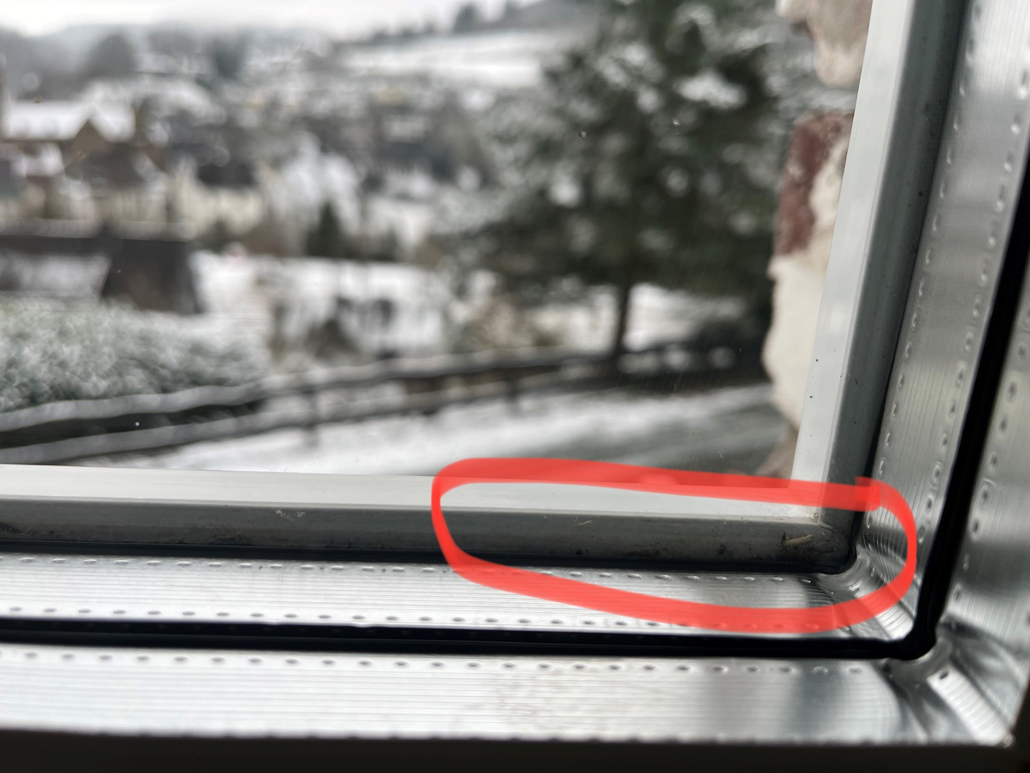

en nuestro edificio antiguo reformado, hace poco más de 10 meses se cambiaron las ventanas. Son ventanas de Feba, así que una calidad bastante buena, según puedo juzgar.

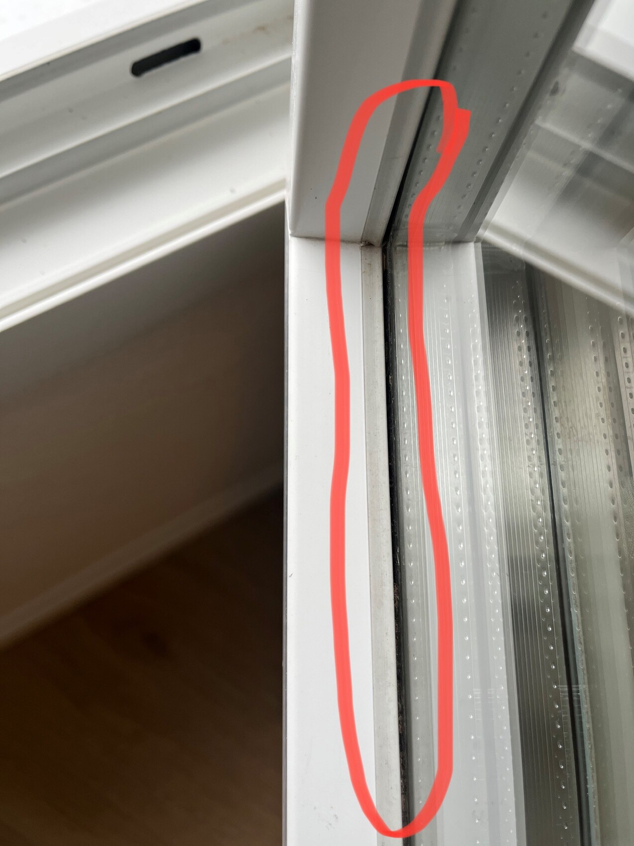

Después de mudarnos, me he dado cuenta de que en dos ventanas del salón se ha formado en el exterior una grieta entre el vidrio y el sellado.
Esta tiene un tamaño de aproximadamente 3-4 mm, por lo que se acumula suciedad y todo tipo de cosas que vuelan por fuera, y solo se puede limpiar con mucho esfuerzo.
Además, no se ve nada bien.
Por supuesto, se puede vivir con ello, pero las ventanas también costaron dinero y deberían estar en buen estado durante los próximos 25 años.
¿Está esto dentro de la tolerancia o debería reclamarlo con firmeza?
La empresa responsable de la obra aún no se ha pronunciado.
Gracias de antemano.

¿Qué es ese pliegue entre el marco de la hoja y el sello? ¿Ese blanco sucio…?
Eso nunca lo he visto. He mirado especialmente en mi casa. Eso no existe en la nuestra.

Marco con tope para junta central = junta central en el ala.

El tema está resuelto. El fabricante de ventanas viene mañana y corrige todo. Dijo que está relacionado con un mayor esfuerzo porque el cristal tiene que salir completamente, etc., pero por supuesto no puede quedarse así. Así que es muy comprensivo.
