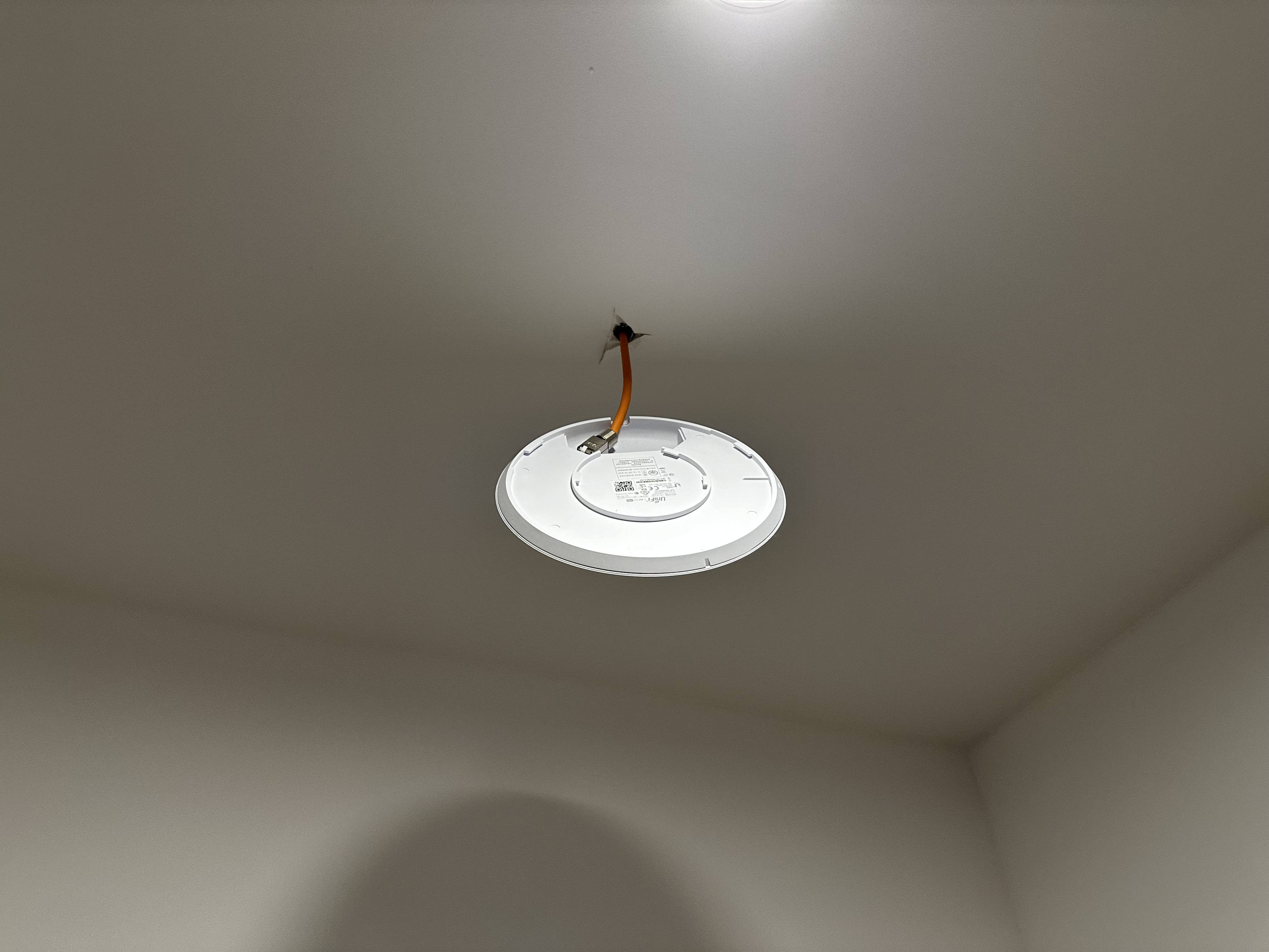

Hola,
estoy enfrentando el desafío de montar mi punto de acceso en el techo. Lamentablemente, no pensé en una caja empotrada aquí. Y el cable no se puede (o no quiero) meter en el pequeño espacio del punto de acceso. ¿Alguien tiene una buena sugerencia para la solución? ¿Instalar una caja empotrada posteriormente mediante perforación core (si es que eso es posible)? ¡Gracias de antemano por su ayuda!
Malunga
04.11.2023 20:50:34
  • #2
Creo que si has fijado el anillo de montaje y puedes retraer un poco el cable dentro del conducto vacío, funcionará. De lo contrario, tendrás que crear espacio usando el [Distanzring].
SebastianLiesa
04.11.2023 20:51:48
  • #3
Desafortunadamente, el tubo vacío solo permite aproximadamente 1,5 cm de espacio - eso es demasiado peligroso para mí. ¿Qué quieres decir con [Distanzring]?

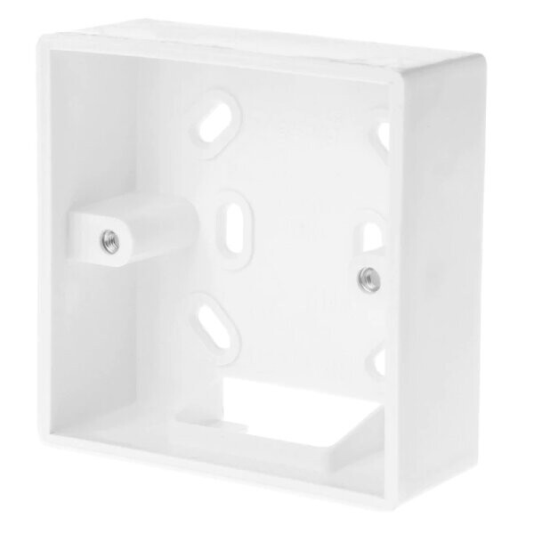

Tengo exactamente el mismo problema ahora :D Unifi Accesspoint, me olvidé de la caja en el techo de hormigón...
Voy a poner una caja de superficie, una toma Keystone y luego conectar con un cable patch delgado y flexible.
Como ya has puesto un conector, probablemente puedas trabajar con la caja de superficie. La placa base del Accesspoint tiene agujeros apropiados para atornillarla ahí.
