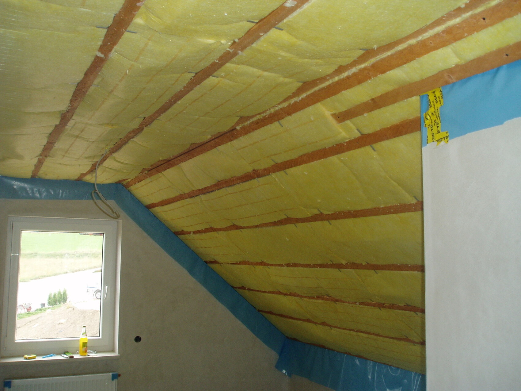

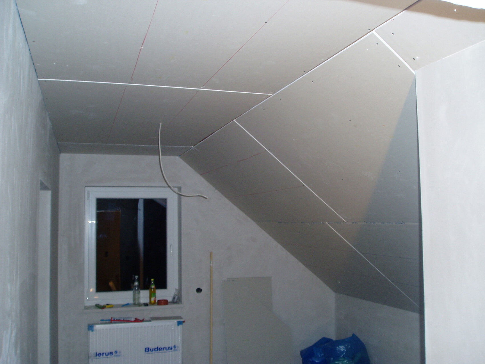

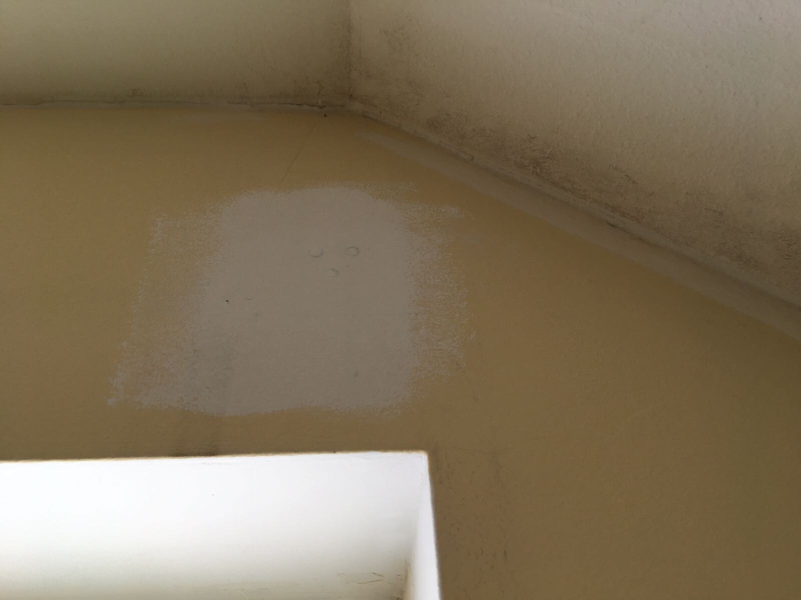

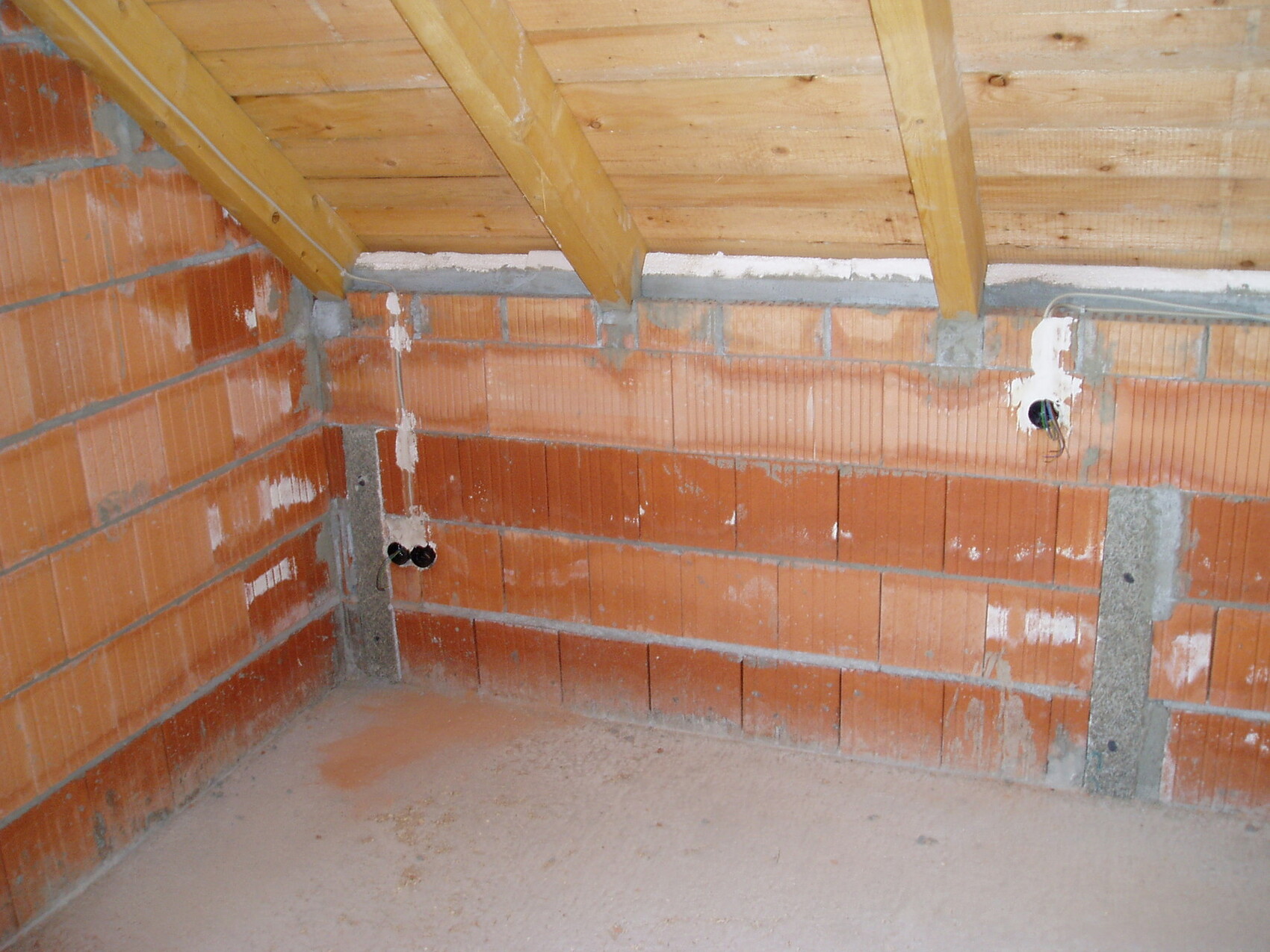

Hola a todos,
hemos comprado una casa unifamiliar construida en 2006. La empresa constructora es una firma reconocida con muy buena reputación y calidad. Lamentablemente, el aislamiento fue realizado por los anteriores propietarios por cuenta propia. Ahora hemos visto manchas en las placas de yeso en el lado noroeste. Se nota que esta zona está más fría. ¿Podría tratarse solo de un puente térmico (dormitorio) y que la condensación se haya producido debido a la alta humedad o podría ser moho? ¿Deberíamos retirar las placas de yeso?
Muchas gracias por su opinión.
Egos89
16.01.2017 04:41:33
  • #2
Hola,
¿Hay aire o espacio sin aislamiento entre la primera viga y la pared?
¿Está instalado aislamiento entre vigas/barreira de vapor/aislamiento debajo de las vigas?
¿La barrera de vapor fue pegada profesionalmente a la pared?
¿Qué espesores de aislamiento se instalaron con qué valor U? 032, 035, 040?
Saludos, Christoph
