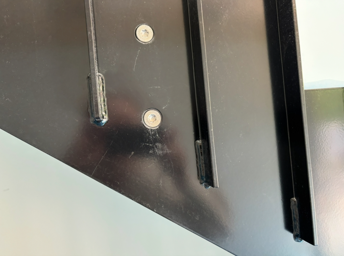

Hola a todos
disculpen, no estoy seguro si este tema es el adecuado aquí pero no encontré una sección más apropiada.

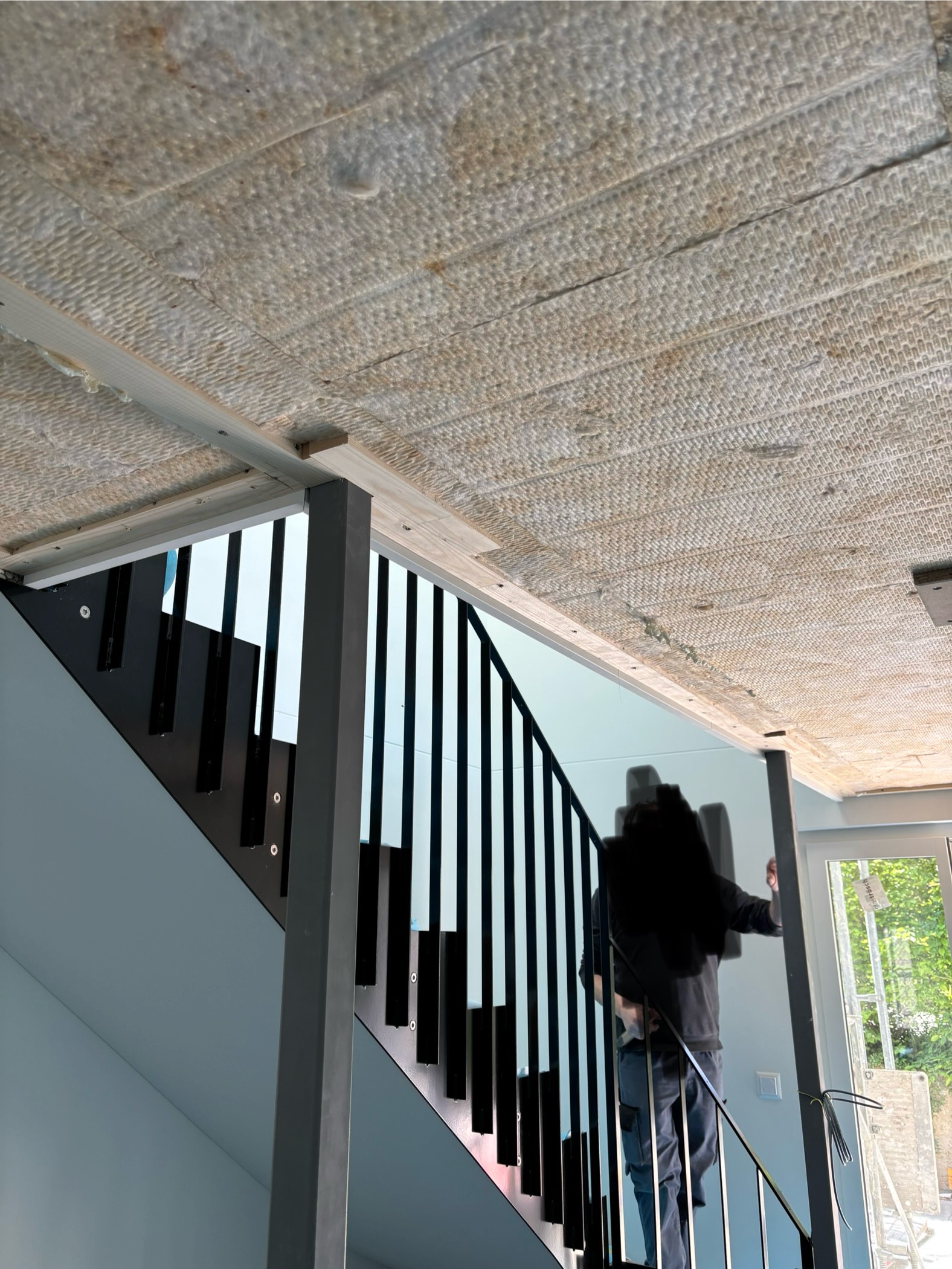

Estamos en las últimas etapas de nuestro proyecto de construcción. Acaban de montar el pasamanos de la escalera, que es muy visible. De alguna manera no estoy contento con la apariencia, las soldaduras no se ven muy bien. ¿Qué piensan ustedes? ¿Estoy siendo demasiado exigente? ¿O es normal/buen trabajo? ¿Qué harían ustedes?
¡Gracias por sus opiniones!

¿No se podía hacer el escote más pequeño, verdad? Bromas aparte, tal vez un escote más grande también, para que se pueda evaluar mejor.

Lo siento, no tengo ninguna foto mejor que esta. Me interesa el detalle de las costuras en la primera imagen, por eso el primer plano.

Está un poco oxidado, pero ¿la soldadura no se ve bien? ¿Qué te molesta? ¿Que solo se haya soldado una pequeña parte y no toda la barra? No es necesario, así también aguanta.
Los colores de oxidación aparecen al soldar, se pueden eliminar. Decapar, lijar, cepillar, chorrear con arena, recubrir, etc.
La pregunta es qué se acordó...
PD: Los arañazos me molestarían más. ¿Se habrá olvidado el metalúrgico de tomarse su licor calmante al poner los tornillos?

Moin,
las soldaduras están bien, claro, se podrían haber lijado mejor, pero eso también lo habríais tenido que acordar. Los arañazos y la pintura descascarada alrededor de los tornillos no están nada bien. Espero que no lo hayáis aceptado así.

Gracias, ¡ustedes me tranquilizan un poco! Los arañazos son por suerte solo polvo y hablaré de los tornillos.
