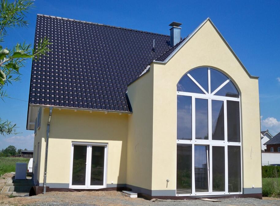

El salón/comedor de nuestra casa unifamiliar actualmente en planificación está orientado al 100% hacia el sur y cuenta con una fachada acristalada de aproximadamente 3,7 metros de altura (doble acristalamiento triple).
Mi forma de pensar original era: por la protección contra robos y como protección solar, se deben montar persianas enrollables delante de las ventanas. Ahora me han dicho que
a). las persianas enrollables convencionales debido a la altura de las ventanas ya no son posibles
b). las persianas enrollables no ofrecen protección contra robos
c). las cajas de persiana en el muro representan un punto débil en el aislamiento térmico
c). está claro, pero ¿qué pasa con a). y b).? ¿Es eso correcto? ¿Qué alternativas tengo? ¿Una persiana veneciana eléctrica montada en el exterior, por ejemplo?

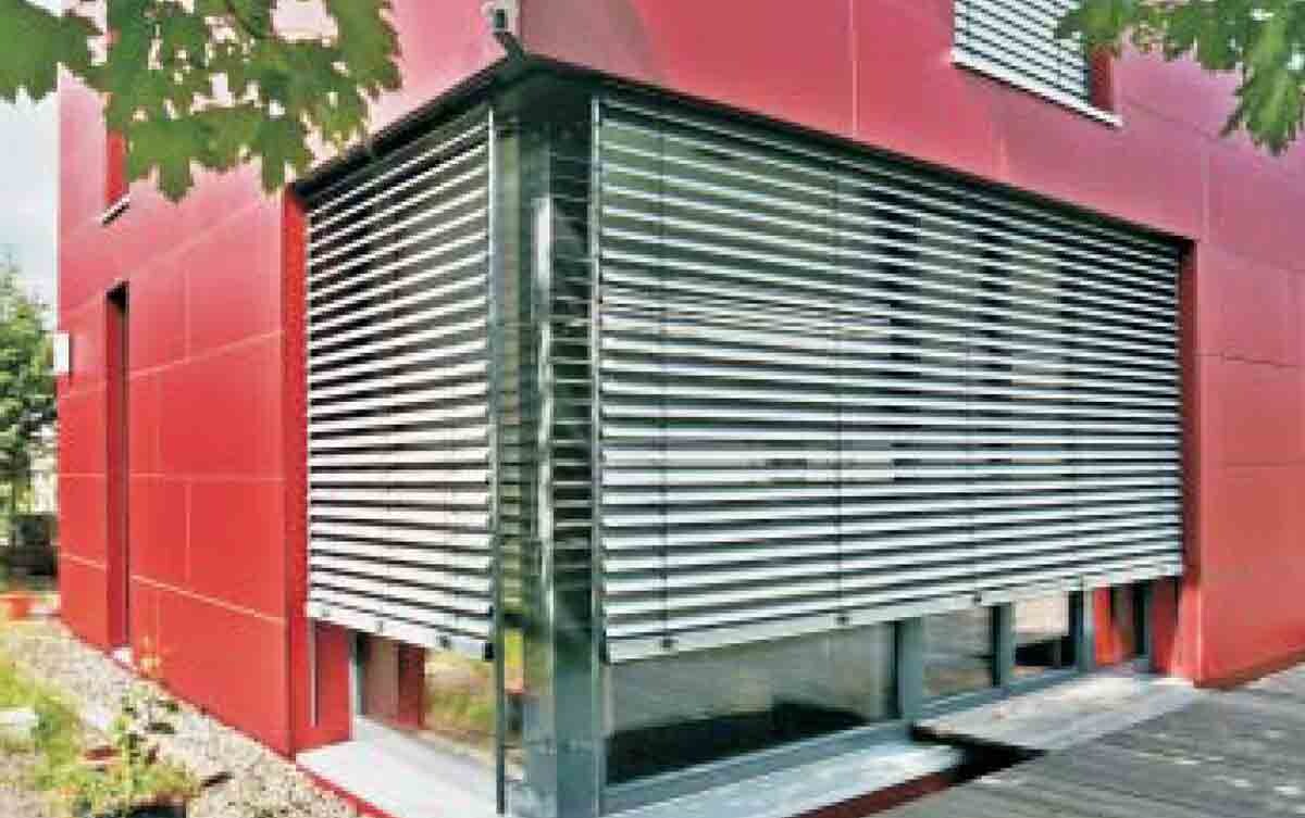

¿También una pequeña catedral? Una de nuestras clientas también lo pidió (adjunto) ;)
Si la caja de la persiana es un punto débil es cuestionable; el reglamento de ahorro energético no permite tal margen. Pero es seguro que no podrás instalar una persiana convencional. En el adjunto encuentras también una imagen de una persiana exterior al ras; si tienes suficiente espacio encima del elemento de la ventana, es una alternativa. Estas persianas exteriores también existen con guías visibles a derecha e izquierda; aquí depende de la arquitectura de tu proyecto. Ambos sistemas pueden ser electrificados.
Por cierto, ni siquiera podrás instalar ventanas normales de plástico; el estructurista seguro que lo impedirá. En la "catedral" se trata de un elemento de ventana reforzado con aluminio.
Aquí también la pregunta a tu arquitecto, ¿qué alternativas te ofrece?
