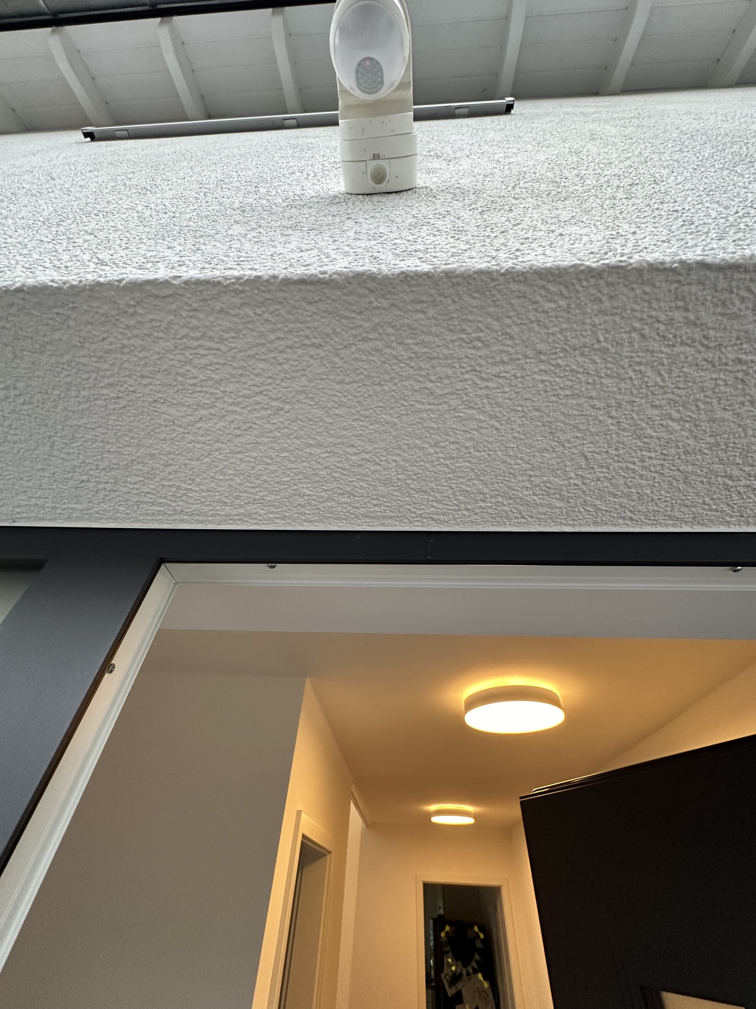

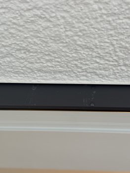

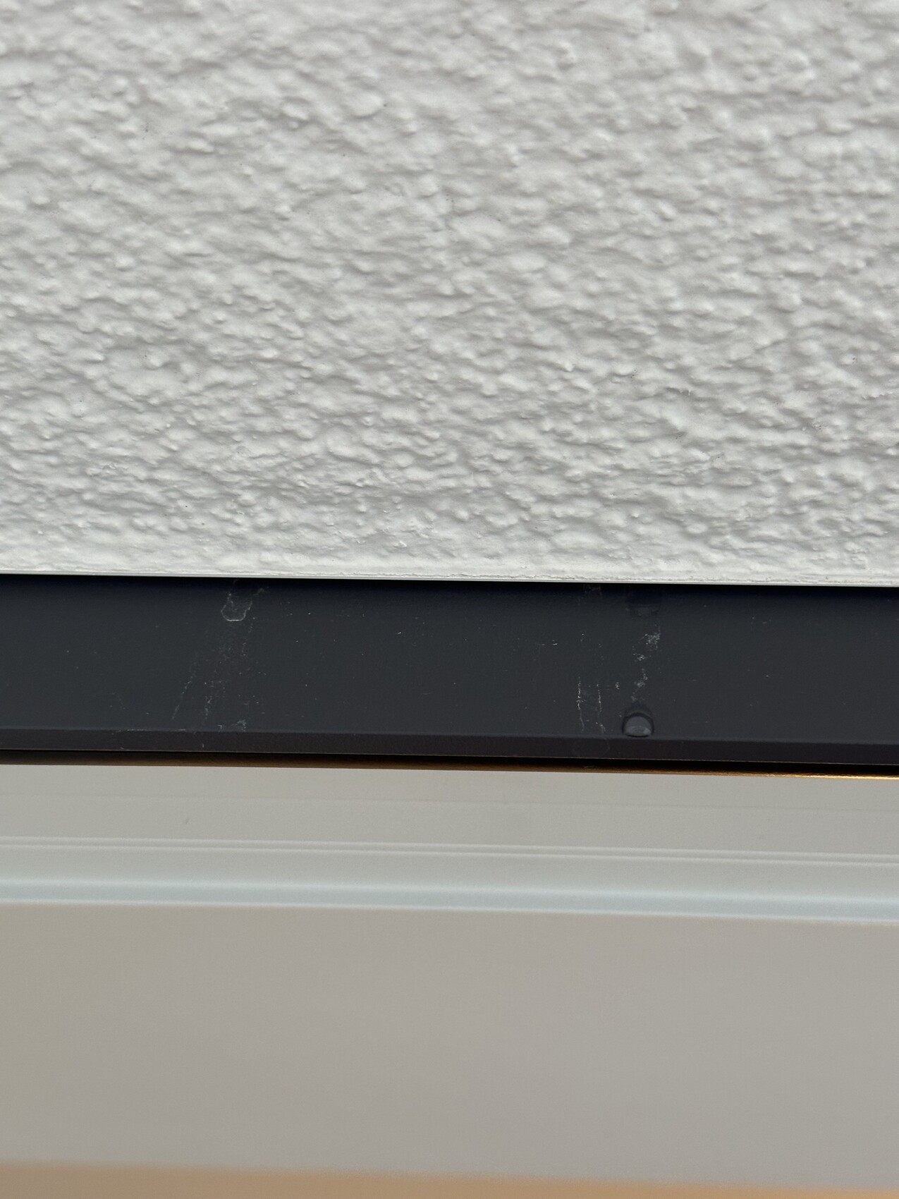

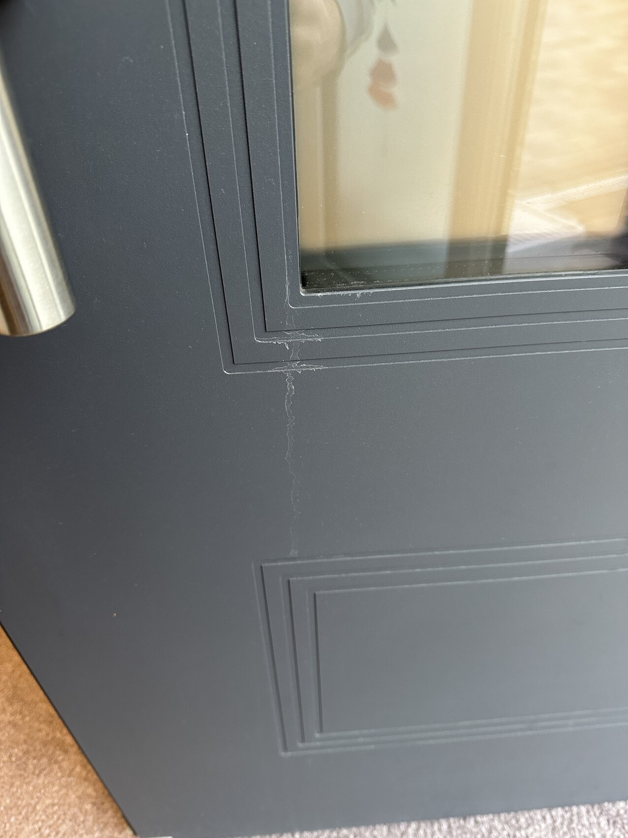

Hola,
en nuestra puerta hemos notado desde hace poco algo extraño: parece que el agua corre por la pared exterior de la puerta.
Al principio pensé en lluvia y salpicaduras, pero esto también ocurre ahora aunque no esté lloviendo en este momento.
En las imágenes solo se puede distinguir esto de forma parcial, porque tomé el agua hace unos minutos, sin embargo parece que continuamente se forma agua, se acumula en forma de gotas y luego cae.
El agua parece también arrastrar algo de color de la fachada.
Lo que me sorprende ahora: ¿Cómo llega el agua hasta allí? En esa pared no hay tuberías de agua ni de desagüe...?
Se trata de una puerta de aluminio en un edificio nuevo que se terminó en marzo de 2023.

Eso será condensación. La pregunta es, ¿de dónde viene el aire cálido y húmedo que se condensa allí? Sospecho en la imagen del medio que encima de la HET hay una ventana. Si estoy en lo correcto, podría tratarse de una conexión defectuosa de la ventana con el muro (falta o error en la banda selladora). Es decir, el aire interior cálido y húmedo se condensa en la pared entre el marco de la ventana y el aire exterior. El agua luego corre hacia abajo. Creo que deberías llamar a un perito. Él podría, posiblemente, con un medidor de humedad, revisar la jamba y así detectar dónde está la filtración. La termografía también puede revelar puentes térmicos adicionalmente.
