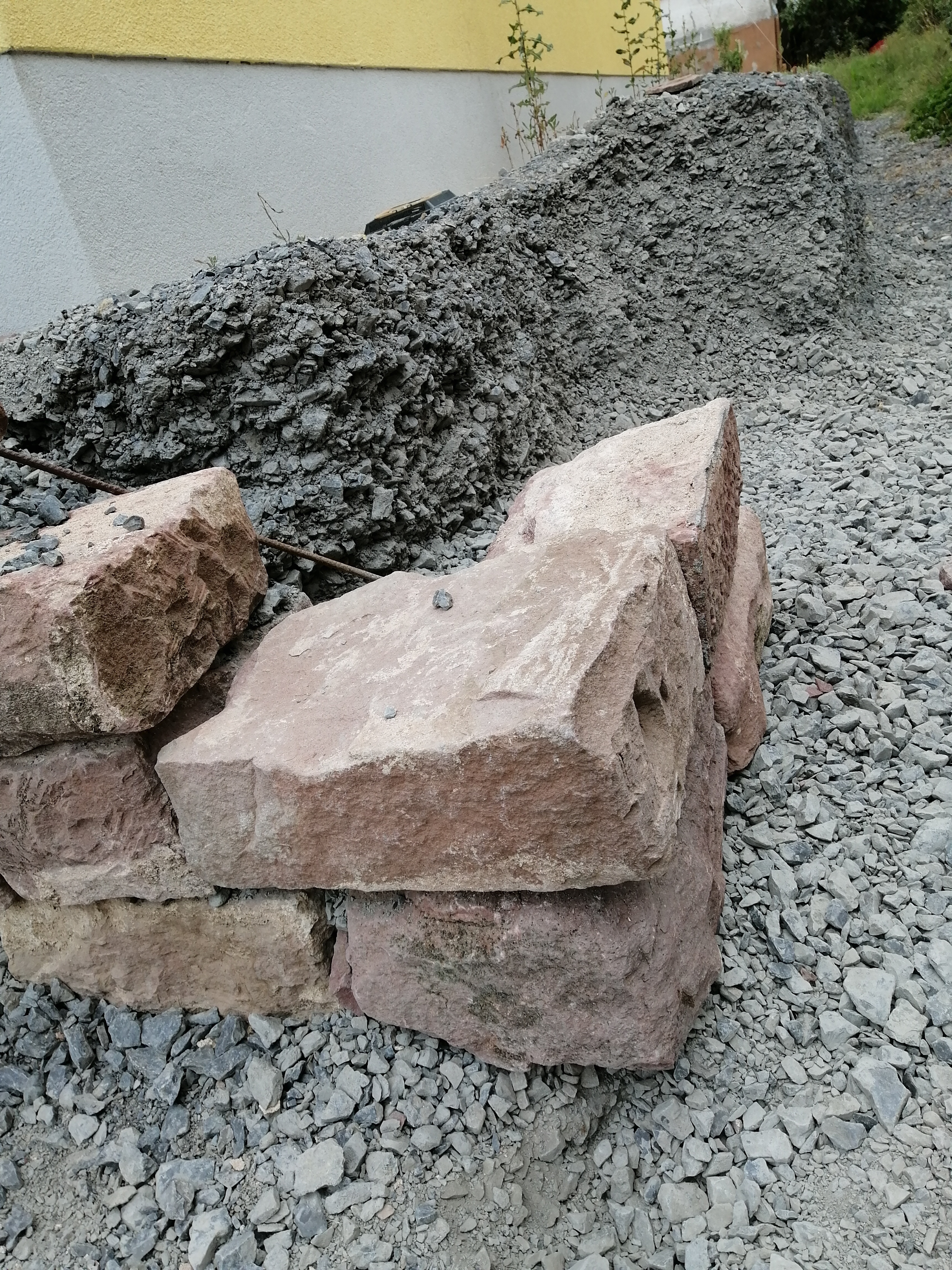

Hola,
una pregunta sobre el diseño de las áreas exteriores. La losa de nuestro casa está sobre grava compactada. Como el terreno tiene una ligera inclinación, la base de grava en el lado sur y este sobresale aproximadamente 60-80 cm hacia arriba. Quiero revestir lateralmente el montículo de grava con un muro seco de arenisca multicolor. Para ello, quiero reducir el borde original de grava de 1,50 m de ancho. Solo deben quedar 60 cm de grava, y afuera el muro seco. Soy consciente de que esto no tendrá influencia estructural. Entre la hilera de piedras y la grava se volverá a colocar grava y se compactará manualmente con las herramientas adecuadas (compactador manual y martillo de albañil pesado). Quedarán 60 cm de grava compactada mecánicamente (compactada antes de la construcción de la casa) fuera de la losa, y luego 20 cm de grava compactada a mano hasta el muro seco. El muro seco consiste en solo una hilera de piedras de aproximadamente 20-30 cm de profundidad.
Mi pregunta: ¿alguien tiene experiencia sobre si la pared de grava compactada de 60 cm de ancho es suficiente estructuralmente o si debe asegurarse, por ejemplo, con bloques en forma de L? ¿Puede el montículo de grava aflojarse o moverse con los años?
Muchas gracias de antemano.

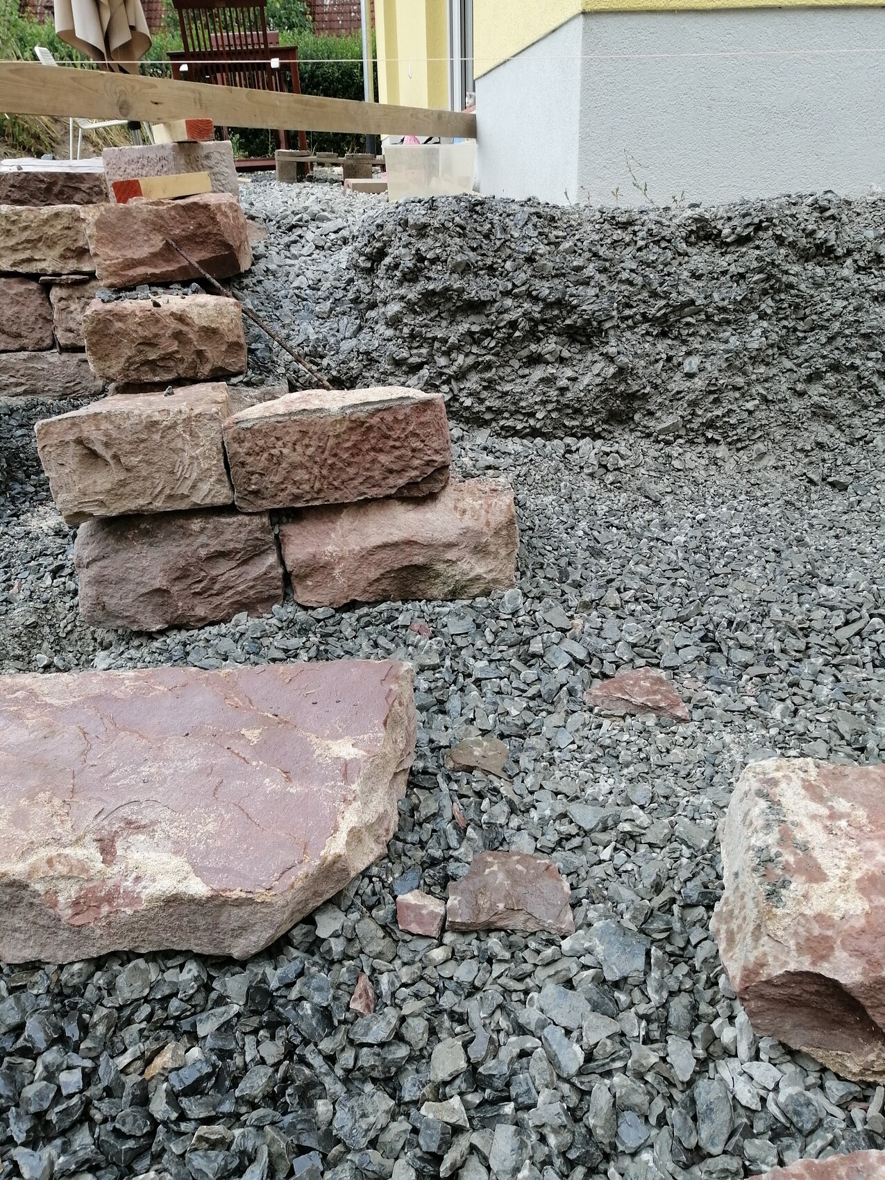

60 cm de altura con 60 cm de ancho son 45 grados. Eso puede sostenerse por sí solo, pero con una carga adicional grande, no. Por lo tanto, el muro seco juega aquí un papel más importante. Si está bien hecho, seguramente aguanta. Como aficionado en el primer intento y solo con herramientas manuales, preferiría mantener un poco más de distancia. Se puede arreglar la zona con plantas adecuadas, así es como lo hago (aún está en progreso).
En el muro seco, es imprescindible prestar atención a una inclinación adecuada hacia atrás, la imagen 2 me parece más bien lo contrario, en una piedra incluso se compensó la pendiente existente hacia atrás con grava. Eso puede desplazarse después de algunos inviernos debido a la helada. Entonces la casa solo estaría sobre la capa de grava sin apoyo.

¿Cómo se fundó? ¿Cimentación corrida? ¿O solo una base de grava?
Si es una base de cimentación, entonces deberías hacerlo solo con un especialista. Si cometes un error, la casa puede hundirse.
