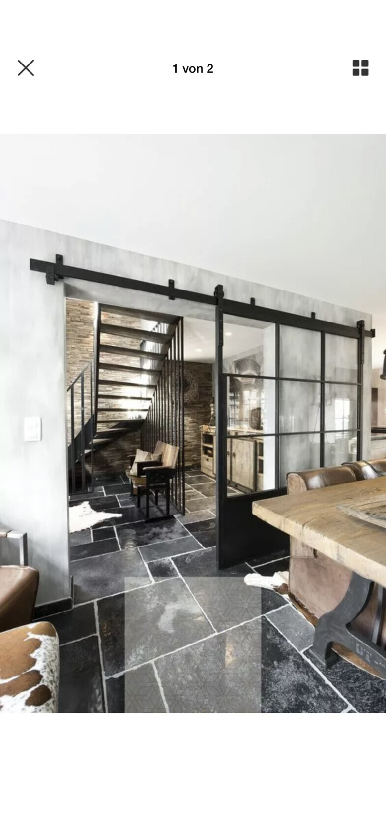

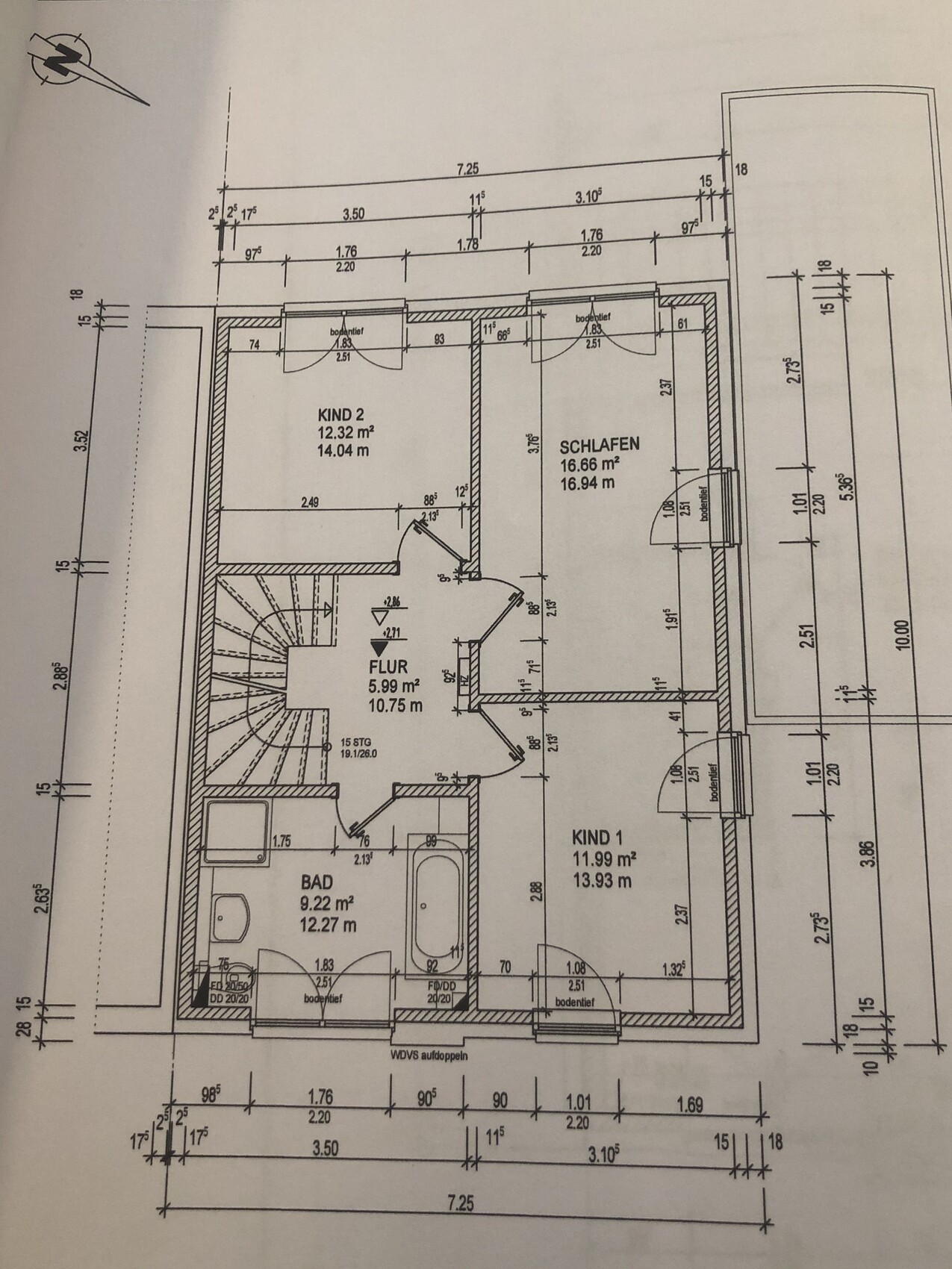

Hola a todos,
quiero instalar la puerta corredera que se muestra en la imagen en mi nuevo proyecto de construcción. Me gustaría hacer la apertura entre el dormitorio y el cuarto de niño 1 (ver plano de obra). ¿Alguien tiene experiencia sobre el ancho de la apertura? Yo pensaba en 2 metros. La pared mide 3,70 metros. Agradezco cualquier consejo.
¿Cuánto cuesta algo así? ¿Alguien conoce una empresa o marca para la guía y la puerta? ¿Qué ancho debería tener el paso? Cualquier otro consejo será bien recibido.
Las imágenes están adjuntas.

  • #2
Bueno, ¿la puerta debe poder cerrar el hueco? Entonces, si mide aproximadamente 200 cm de ancho, debería tener unos 205 cm de ancho. Entonces te quedarían 165 cm para deslizar la puerta hacia la derecha o la izquierda, ya que la pared solo mide 370 cm de ancho. La puerta se superpondría al hueco también unos 40 cm, cuando la puerta está prácticamente abierta. Y, el hueco debería estar totalmente a la derecha o totalmente a la izquierda. O la puerta de dos hojas.
