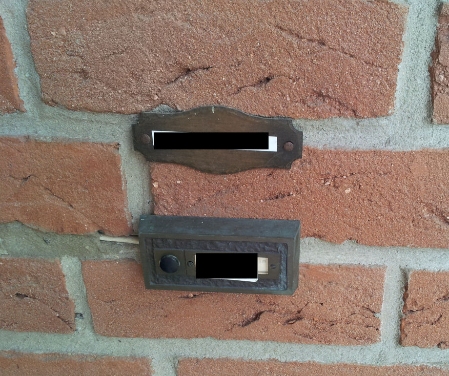

Hola a todos,
queremos comprar un nuevo botón de timbre. Antes de pedirlo, me pregunto cómo podría montarlo mejor en la pared de nuestra casa.
Resulta que tenemos Klinker (ver foto).

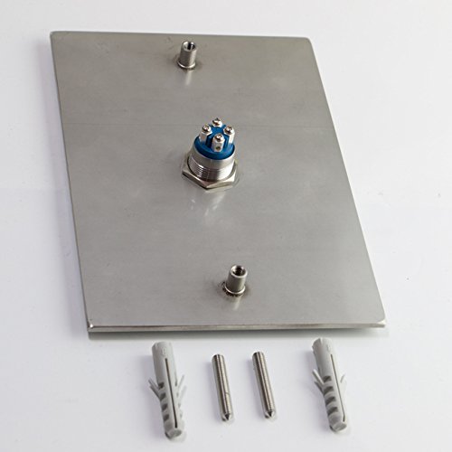

El pulsador sobresale por detrás de la placa del timbre (ver otra foto). Estimo unos 2 - 3 cm. El diámetro lo estimo en unos 2 cm aprox.
Pregunta 1: ¿Creen que puedo taladrar un agujero suficientemente grande en una junta del muro de Klinker para que el pulsador se esconda en la pared y la placa del timbre quede relativamente plana en la pared exterior? El cable (está colocado horizontalmente en una junta; ver foto) también tengo que poder fijarlo detrás del pulsador.
Pregunta 2: Para la instalación hay dos espárragos roscados en la parte trasera, en los que se enroscan pasadores que luego se meten en los tacos. Por lo tanto, tendría que hacer dos agujeros en el Klinker, lo cual preferiría evitar. ¿Puedo en cambio cortar los dos espárragos roscados con una Dremel y pegar la placa del timbre con silicona al Klinker? ¿Esto aguantaría o no?

Tengo un ladrillo completamente diferente, tuve (quise) perforar para el buzón, tanto en la junta como en el ladrillo. Con herramientas adecuadas no es un problema. Y una placa así debe colgar allí durante bastante tiempo, así que no hay que preocuparse por el agujero.

Creo que me expresé de manera confusa. Está claro que se me harán agujeros. Pero no me gustaría hacerlo, porque tal vez en algún momento compre un timbre nuevo que quizás no cubra esos agujeros. Y los agujeros en el ladrillo visto no se ven bien.

No creo que exista un pegamento que dure más de 10 años, ya sea en calor, frío o humedad, y que además se pueda quitar sin dejar residuos. Por ejemplo, la silicona seguro que no dura tanto tiempo y también puede dejar restos. Si la parte trasera de la placa es demasiado lisa, además no se adhiere bien. La mejor opción es taladrar en las juntas, ya que es lo más fácil de hacer, y la segunda mejor es comprar más adelante una placa de timbre más grande.

Puede que me consideren un chapucero, pero yo primero probaría con silicona. Los agujeros se pueden hacer después. La silicona se necesita de todos modos para sellar, si no, las conexiones se pueden olvidar después de 1-2 años. Quizás solo una capa de aproximadamente 1 cm de ancho (presionada) en los bordes, para que se pueda quitar fácilmente después. Eso también es suficientemente resistente...

Pues, ya he decidido perforar.
¿Debo rellenar los agujeros con silicona antes de colocar los tacos después de perforar? He leído algo así, pero también puedo estar equivocado.
