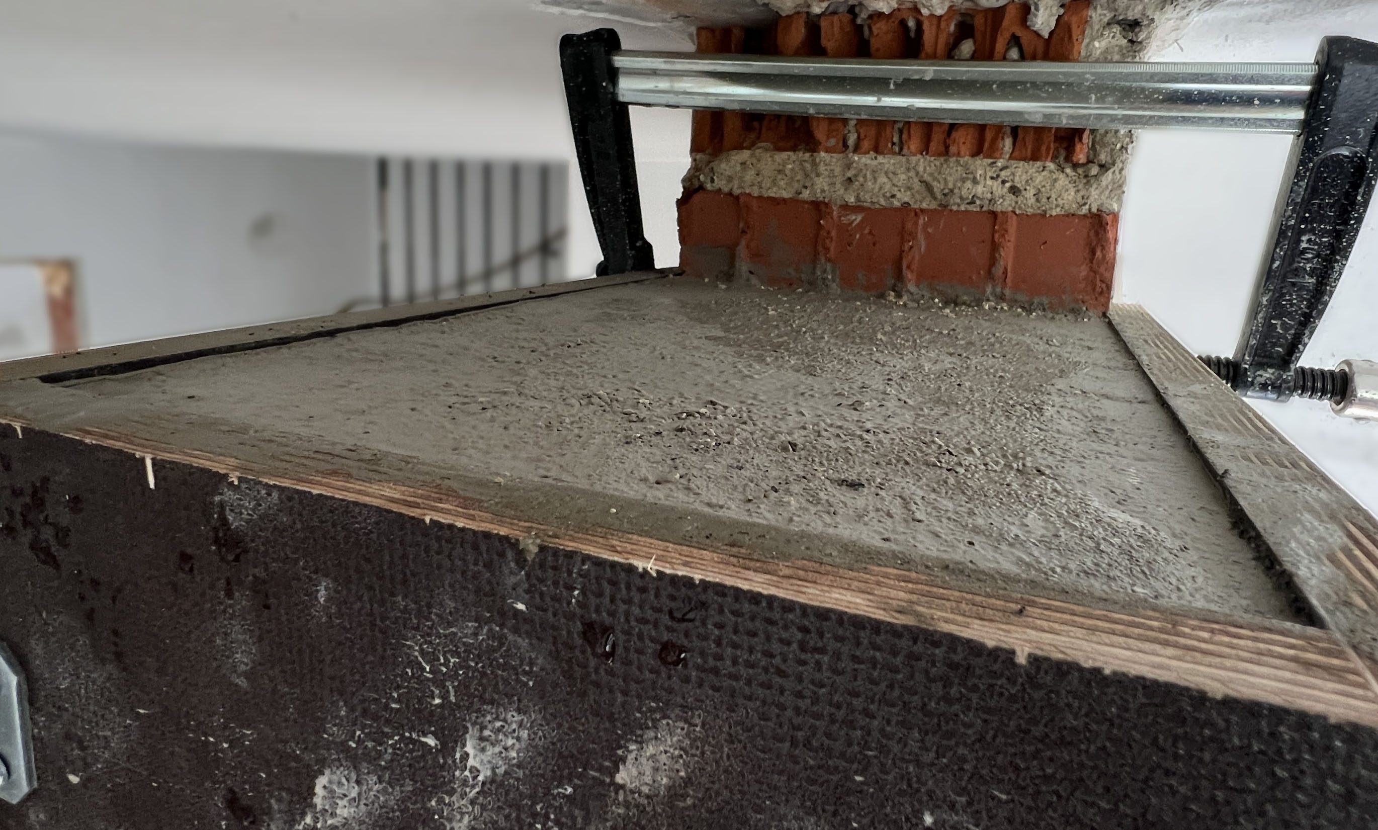

me ha ocurrido un pequeño percance al hacer un cimiento: el cimiento ha quedado ligeramente inclinado (1-2 mm).
Situación inicial:
    [*]Creación de un cimiento para una viga doble T para sostener un techo, tras la eliminación parcial de un muro.
    [*]Todo realizado según las indicaciones del ingeniero estructural (altura del cimiento, etc.).
    [*]Dimensiones del cimiento: ancho: 24 cm, largo: 30 cm, alto: 18 cm, con la correspondiente armadura de hierro.
    [*]Distancia del cimiento al techo: aprox. 14,4 cm
Desafortunadamente, el cimiento se ha quedado ligeramente inclinado después de la primera hora de secado durante la noche, más precisamente, inclinado hacia adelante y ligeramente descendente en los bordes. Quizás se pueda apreciar bien en la foto.
Por lo tanto, la viga doble T no descansaría plana.
La altura trasera es correcta, pero hacia adelante y hacia los lados faltan aproximadamente 1–2 mm. La parte inferior del cimiento fue colocada con concreto más seco (y compactado), y los centímetros superiores fueron hechos con concreto más líquido, para facilitar aparentemente un mejor ajuste.

Ahora el hormigón todavía está fresco y se puede alisar (con cuidado) bien. Lijar sería una opción o una llana de fratasar. Cuando se endurezca, amoladora angular con disco adecuado.

no te preocupes más de lo que deberías. Aún no ha pasado nada grave. En la foto no parece peor que lo que las empresas suelen hacer con estos cojines de hormigón.
Primero tengo algunas preguntas:
1. ¿Qué perfil de acero se supone que debe usarse aquí? ¿IPE 140, HEB 140, HEA 140 con un poco de holgura?
2. ¿Ya has recibido el perfil de acero? Atención: el 90% están "torcidos como una escopeta de feria", es decir, las alas no paralelas, a veces con desplazamiento de alma.
3. ¿El borde inferior del techo está muy recto o se hunde un poco?
4. ¿Qué se debe hacer con la apertura cuando se monte la viga inferior? ¿Placas para revestimiento, rellenar con hormigón, poner alguna placa de yeso?
Alisar con amoladora y disco de lijado es muy fácil, ¡pero genera mucho polvo! ¡Cubre las aberturas de las habitaciones contiguas!
