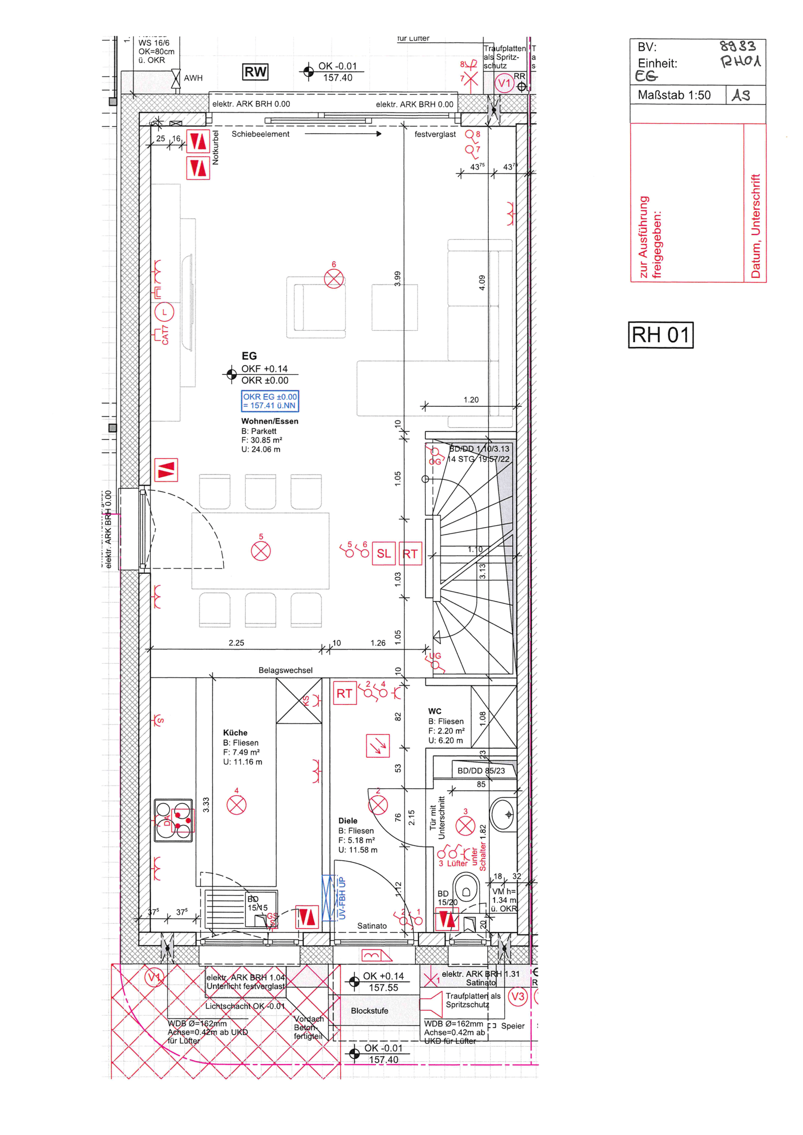

Hola,
ahora hemos recibido los planos del contratista general con la planificación eléctrica.
Para nosotros aún parece un poco escaso, pero tampoco tenemos mucha experiencia con la planificación y por eso buscamos ayuda competente en este área.
He adjuntado los planos aquí.
¿Qué consejos pueden darnos al respecto?
También estamos indecisos respecto a los puntos de acceso. El router probablemente se ubicará en el sótano en la sala técnica.
¿Bastaría con un punto de acceso en el primer piso en el pasillo para toda la casa?
Había pensado en un Netgear WAX630 o WBE750, es decir, algo más potente.
Muchas gracias
Saludos, Benno

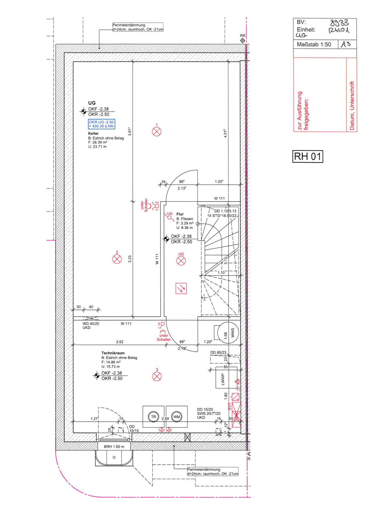

Sótano:
Dependiendo de lo que hayan planeado aquí parece un poco escaso.
Planta baja:
Se ve bien.
Quizás se podrían optimizar los recorridos. En el pasillo donde están los interruptores 2 y 4 se podría agregar el 5, pero no es obligatorio.
En el baño de la planta baja, toma de corriente junto al lavabo.
¿Está previsto un armario empotrado en el pasillo? Aquí se podría poner una toma de corriente para la iluminación interior del armario o algo así. Si ponen una toma aquí, podrían considerar la altura. Normalmente la toma se planifica detrás del armario a una altura de 30 cm. Pero si se mete el armario ya no se puede acceder. Por eso hemos planificado las tomas sobre el armario.

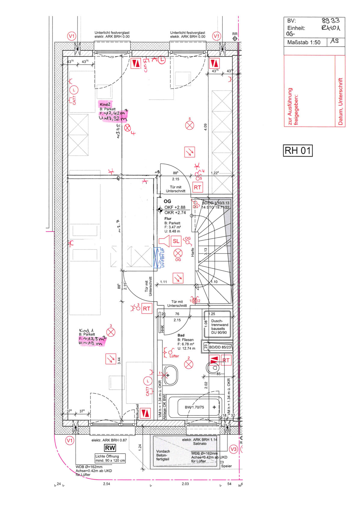

Planta alta:
En el dormitorio 2 también toma detrás del armario y tal vez una conexión para televisor.
¿Colocar el interruptor de luz del baño dentro del baño?
Conexión para televisor en el dormitorio 1.

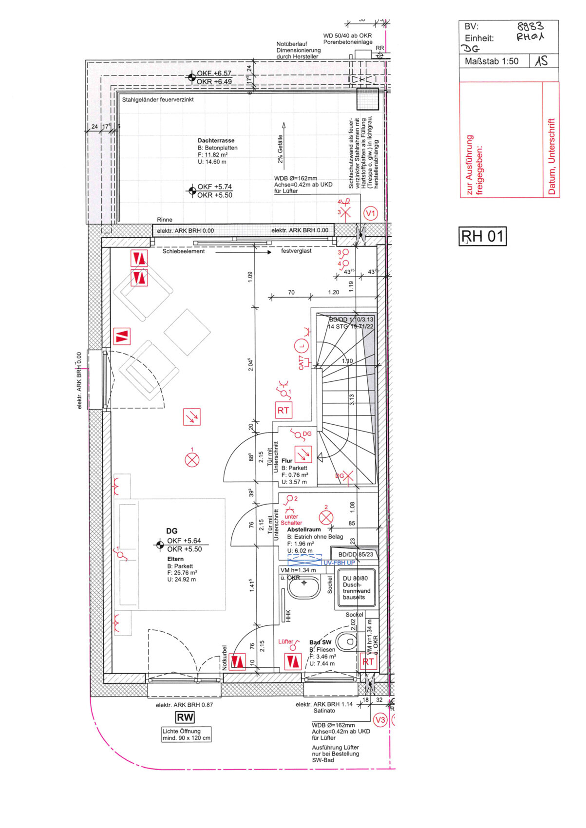

Ático:
¿Está prevista alguna luz en el baño?
En el área de descanso se podría poner una toma de corriente.
¿Han planeado un armario?

Básicamente, la instalación eléctrica es muy escasa. Sin duda, colocaría los interruptores de luz para la iluminación exterior y el enchufe junto a los interruptores de las persianas. También prevendría un conmutador desde la puerta de la terraza hasta la puerta de la habitación del salón.

Si tuviera que elegir entre el niño 1 y el niño 2, solo elegiría al niño 2. Con 7 m de longitud de la habitación y un espacio muy estrecho, ¡en el lado largo falta una ventana amplia! ¿Por qué solo una lámpara en el niño 1, si este pasillo largo necesita más bien 3 lámparas?
En general, el equipamiento es bastante básico, pero eso generalmente ya se puede ver en la descripción del alcance de la construcción. Tienes que imaginar tu vida diaria en las habitaciones y entonces rápidamente te das cuenta de dónde se necesita qué. Y con estos conocimientos haces un poco más, porque menos, por ejemplo, enchufes, ciertamente no se necesitarán en el futuro.

Si los techos son de hormigón armado, se necesita un punto de acceso por planta.
En cuanto a los enchufes... si ya saben con certeza cómo va a estar amueblado, se pueden colocar los enchufes de manera que encajen.
Si no, como dice mi colega tan bien: "En cada esquina de la habitación un enchufe, eso funciona."
Al final, de todos modos se usan las regletas porque siempre se olvida algún enchufe o se cambia el mobiliario, o, o, o. También se pueden esconder bien las regletas en la parte baja del armario, no tiene que parecer desordenado...
O hacen fetichismo por los enchufes y ponen exclusivamente enchufes triples y cuádruples, lo cual se vuelve absurdamente caro...
Con los interruptores deberían, como ya se dijo, imaginarse caminando por la casa encendiendo y apagando las luces. Así se sabe dónde deben estar los interruptores y dónde no.
