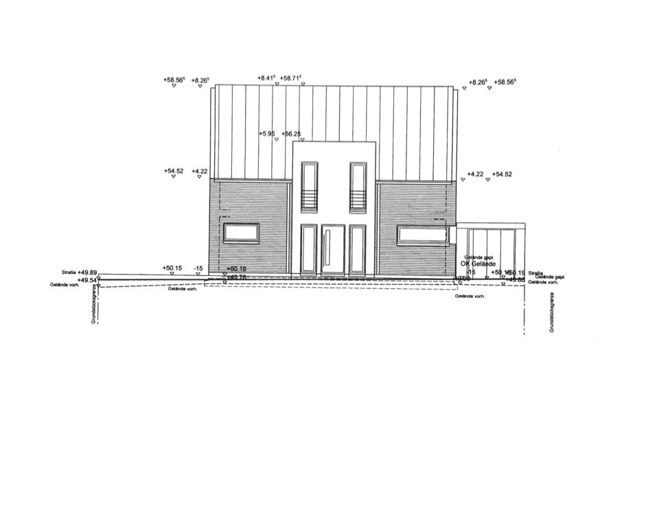

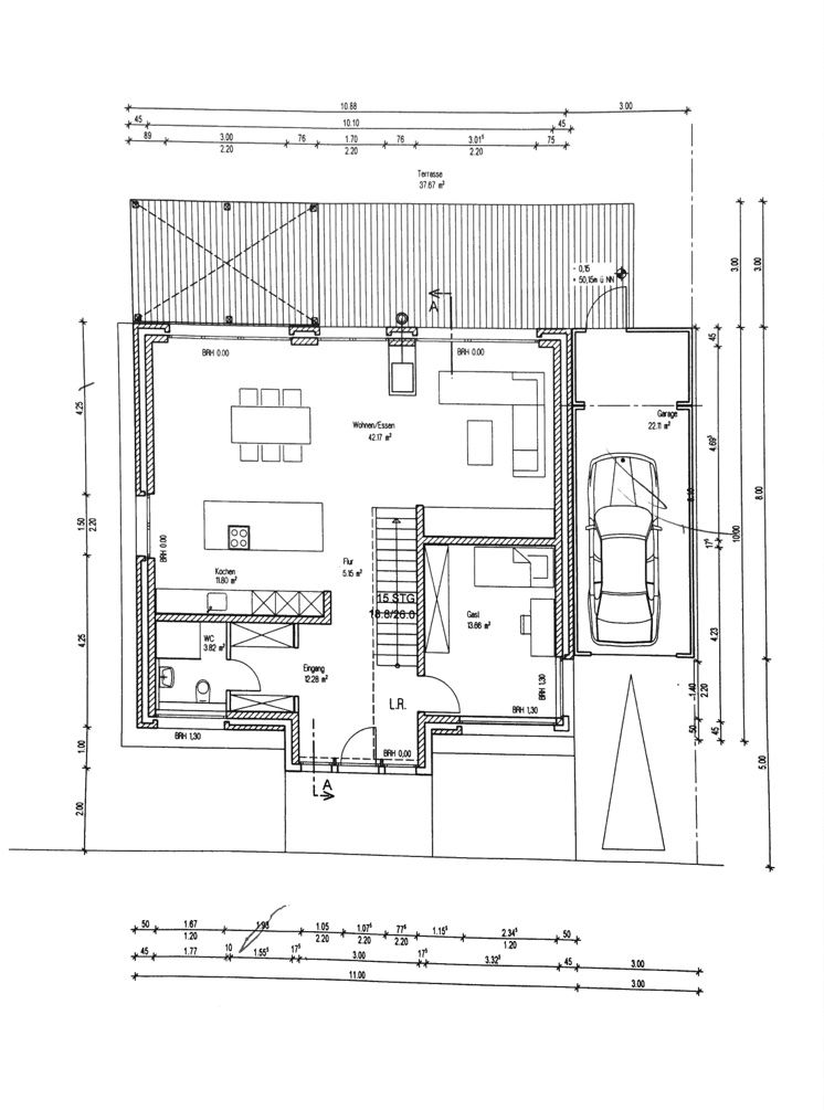

Hola a todos,
después de haber adquirido un terreno, ahora estamos trabajando intensamente en la planificación preliminar de nuestra casa. Numerosos aportes aquí en el foro ya nos han sido de gran ayuda para nuestro proyecto de casa. Ahora nos gustaría publicar aquí nuestros diseños para conocer vuestra opinión.
Plan de ordenación/restricciones
Tamaño del terreno: aprox. 550, 17m x 33 m
Tipo de tejado: techo a dos aguas
Orientación del terreno: ubicación suroeste
Requisitos de los propietarios
Estilo, tipo de tejado, tipo de edificio:
moderno
Sótano, plantas: 2 plantas con sótano
Número de personas: 4 (2 adultos y 2 niños)
Despacho: sí.
Número de huéspedes por año: 6-10 / año
Arquitectura abierta o cerrada: zona abierta de sala, cocina y comedor. La cocina debería estar “parcialmente separada” del salón.
Construcción conservadora o moderna: moderna
Cocina abierta, isla de cocina:
Chimenea: deseada
Balcón: No
Garaje, cochera: garaje individual, el ancho del terreno no permite garaje doble
Otros deseos: escalera recta, sauna en el cuarto de baño, acceso directo desde el dormitorio al baño
Diseño de la casa

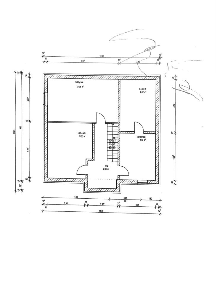

¿Qué te gusta especialmente?: la distribución de las habitaciones en la planta baja corresponde a nuestras ideas, salvo la chimenea

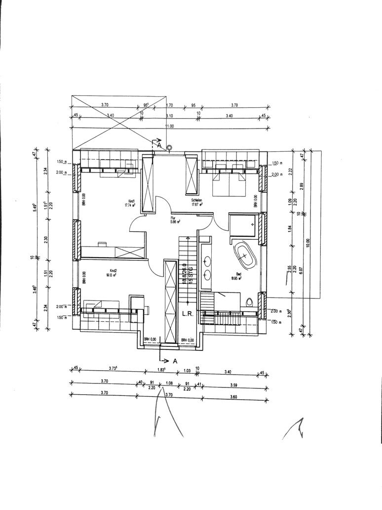

¿Qué no te gusta?: Planta baja: actualmente nos parece que la distancia entre la zona de estar y la chimenea es muy corta.
Planta superior: las habitaciones de los niños podrían ser algo más pequeñas y, a cambio, el dormitorio y el baño un poco más grandes. Inicialmente ambas habitaciones de los niños estaban previstas hacia el jardín, pero faltaba el paso directo del dormitorio al baño.
Si tenéis que prescindir, ¿de qué detalles/ampliaciones
podríais prescindir: posiblemente de la chimenea
no podríais prescindir: el número de habitaciones corresponde a nuestra idea
¡Estaríamos muy contentos con vuestros comentarios y críticas!
Un saludo cordial
Katharina

Me parece bastante coherente. ¿Para qué necesitáis un dormitorio más grande?
Cortaría el pasillo largo en la habitación de niños 2 y haría un pequeño baño infantil con él. Luego desplazaría la pared entre las dos habitaciones infantiles un poco hacia el niño 1. Así tendríais dos habitaciones infantiles equivalentes y un baño infantil adicional.

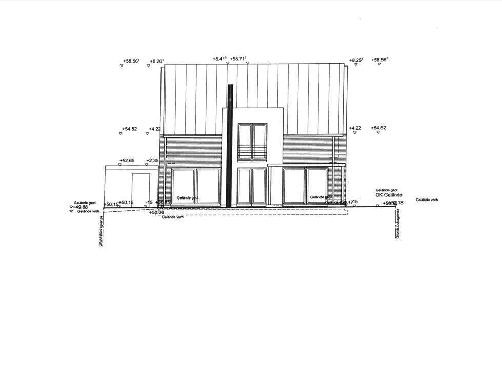

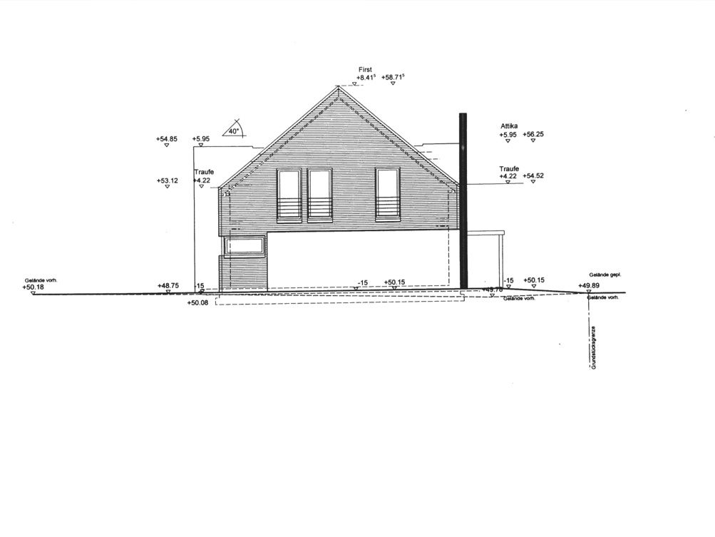

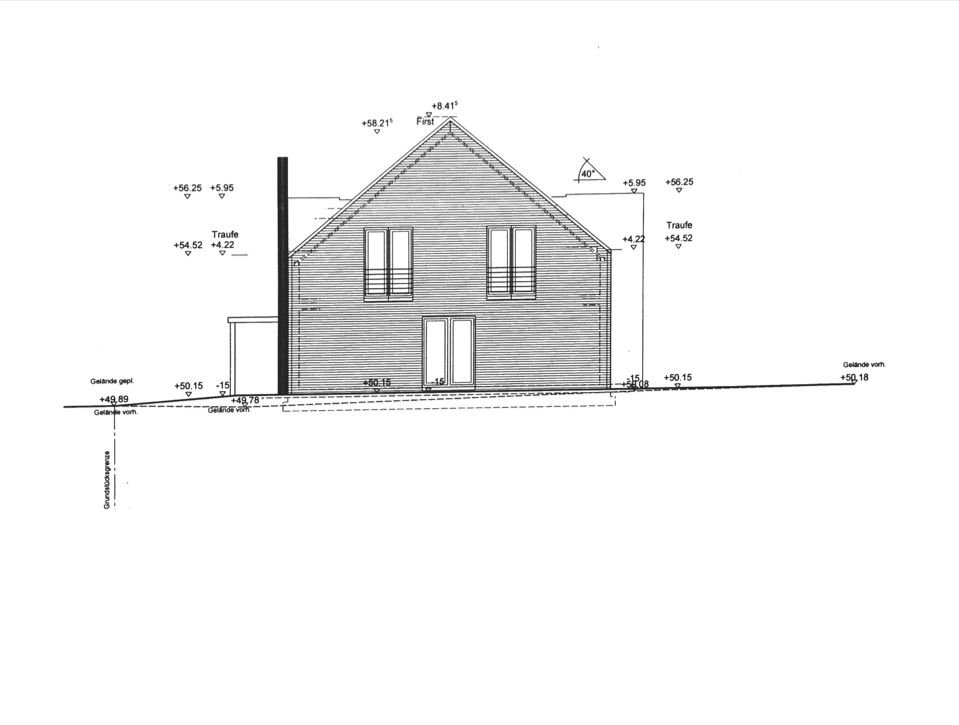

La chimenea, especialmente el tiro de la chimenea, no me parece tan bonita en ese lugar, la preferiría en el centro de la casa...

¡Gracias por vuestras sugerencias! La pared divisoria en la habitación de los niños no existirá tal como está, por lo que "el pasillo" no será tan drástico. Allí antes estaba el dormitorio y la pared intermedia servía como separación con el vestidor. El dormitorio tiene un tamaño adecuado, el vestidor podría ser incluso un poco más pequeño. Sin embargo, la distancia entre el extremo de la cama y la pared es algo pequeña. En la imagen parece estar bien, pero la cama está dibujada pequeña. También se supone que las paredes serán ahora más anchas (por ser muro macizo), lo que reduce aún más el espacio. No hemos encontrado un lugar óptimo para la chimenea. Podría colocarse en la pared donde también irá el televisor. Ya hemos visto con el instalador de chimeneas "combinaciones" con chimenea y televisor integrados, pero no nos gusta. Queremos que el televisor y la chimenea estén separados. A la izquierda, en el comedor, debe ir un aparador alto. ¿Alguien tiene alguna idea para la chimenea? Saludos Katharina
12.12.2016 23:50:07
  • #5
Encuentro la chimenea bastante original al lado de la torre. Al fin y al cabo, tienen el techado a la derecha, y así tienen un poco más de equilibrio en la asimetría.
¿La escalera está cerrada o abierta? ¿Se ve desde la sala de estar la bajada al sótano? Eso no me gusta mucho.

¿No podéis poner la chimenea en medio de la habitación, de manera que pase por delante de la pared inferior del vestidor? Tal como está planificada ahora, me parece que está demasiado cerca del sofá del salón, será simplemente demasiado estrecho y demasiado caliente.
