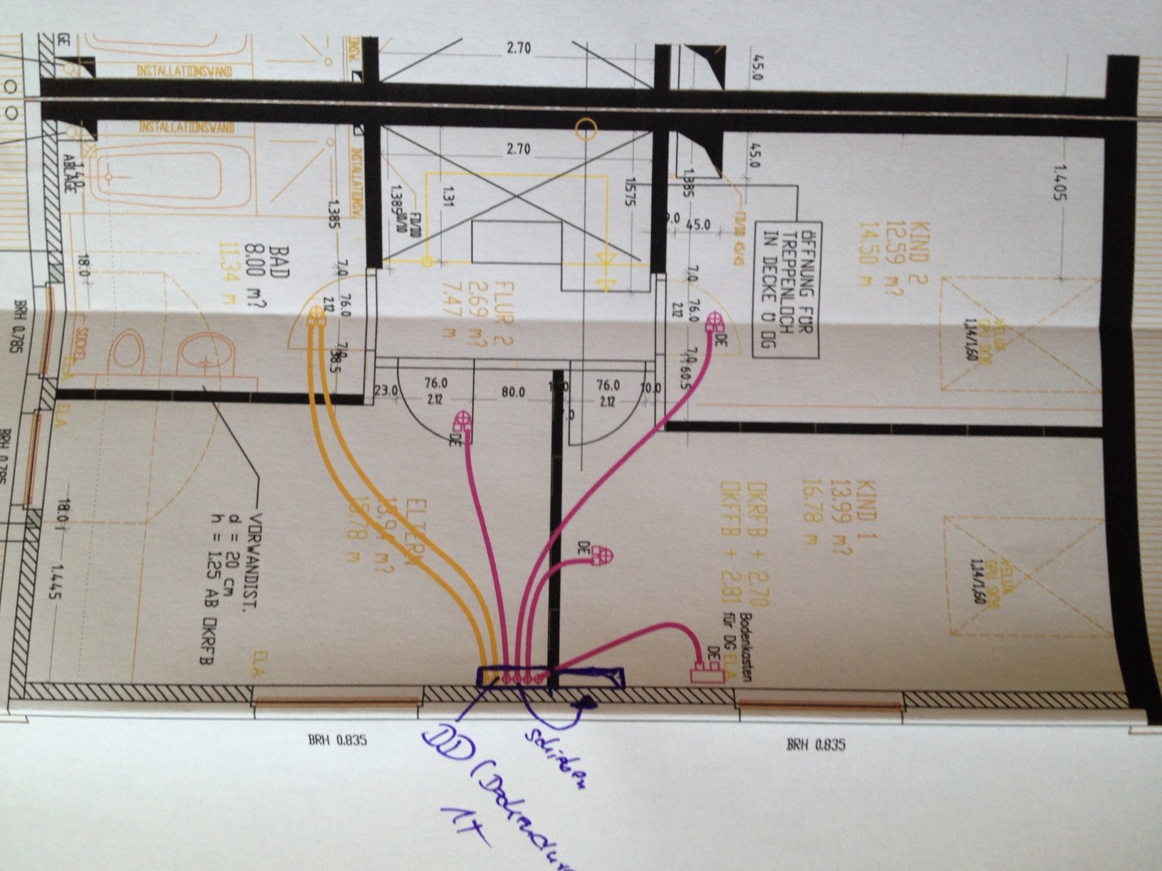

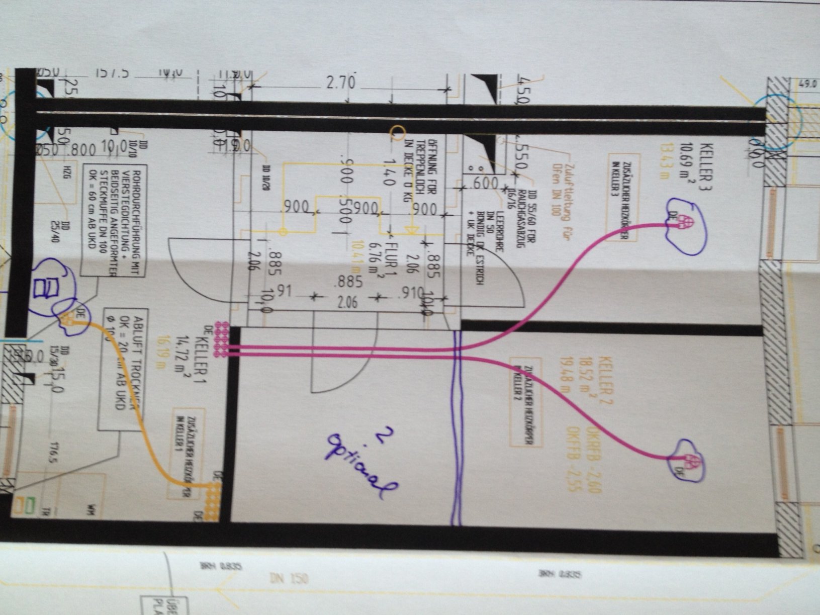

Hola a todos,
ya he recibido la planificación de la ventilación central controlada con recuperación de calor por parte del proyectista especializado. Sería genial si pudieran revisarla y escribir algo al respecto. Principalmente me interesa la colocación de los puntos de suministro y extracción de aire. Lamentablemente, ahora tiene que ser algo rápido, ya que el promotor está presionando... :(
Magenta es el aire de suministro y "naranja/amarillo" el aire de extracción. Muchas gracias.
Un saludo
Robert

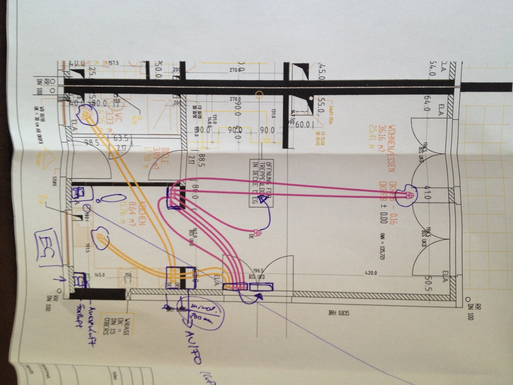

En la planta baja dejaría instalar 2 salidas en paralelo en la sala de estar. De lo contrario, el volumen de aire para el espacio del plano es relativamente grande para una sola salida.
En la primera planta no pondría las válvulas en las puertas, sino en las esquinas exteriores de las habitaciones (pero no justo en la esquina, sino a unos 1 metro de la pared). De lo contrario, soplarías el aire hacia dentro y directamente hacia la puerta, y en el baño también justo hacia la puerta. Entonces no habría intercambio de aire en las otras zonas, o solo sería reducido.

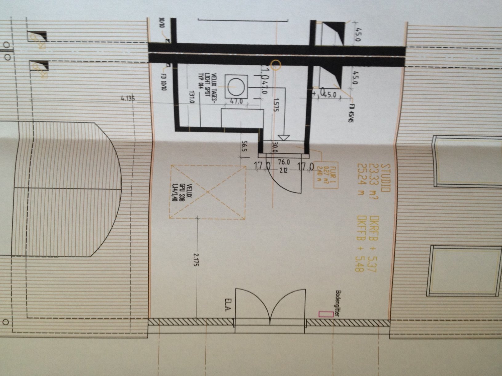

¿No tienes nada planeado en el ático?
Nuestro conducto de aire vibra y hace ruido. Nunca volvería a ponerlo pasando por dormitorios. ¿Por qué no lo haces subir desde la planta baja por el baño? Sería más sensato, entonces el ruido estaría en el baño.
Me sorprende que la planificación no la haga quien creó y determinó el concepto de ventilación.
No tengo ni idea si una salida en la planta baja es realmente suficiente; eso debe calcularse.

En el ático hay, además de la ventana a ras del suelo, una rejilla de suelo con entrada de aire. Ya he contactado al planificador; ahora está buscando una forma de colocar los conductos en el baño y el WC. ¡Muchas gracias por la sugerencia!
No entendí muy bien lo del 1er piso...
Saludos
Robert

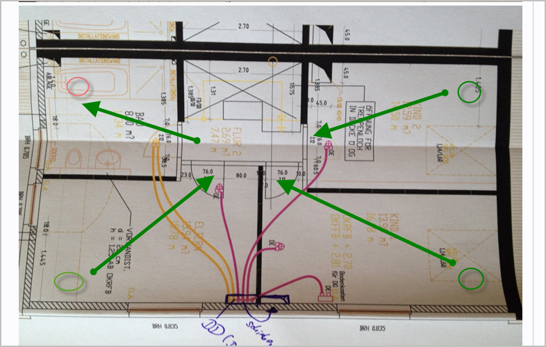

El aire circula: en la habitación tres tienes una entrada y en el baño una salida. Si esas partes están más hacia afuera, asumiría que el intercambio de aire cubre más aire viciado de las habitaciones.
Lo verde deberían ser las corrientes de aire.

Correcto, el caso ideal es una diagonal de la habitación. En última instancia, se trata de un intercambio de aire efectivo.
Ejemplo negativo:
v.g.
