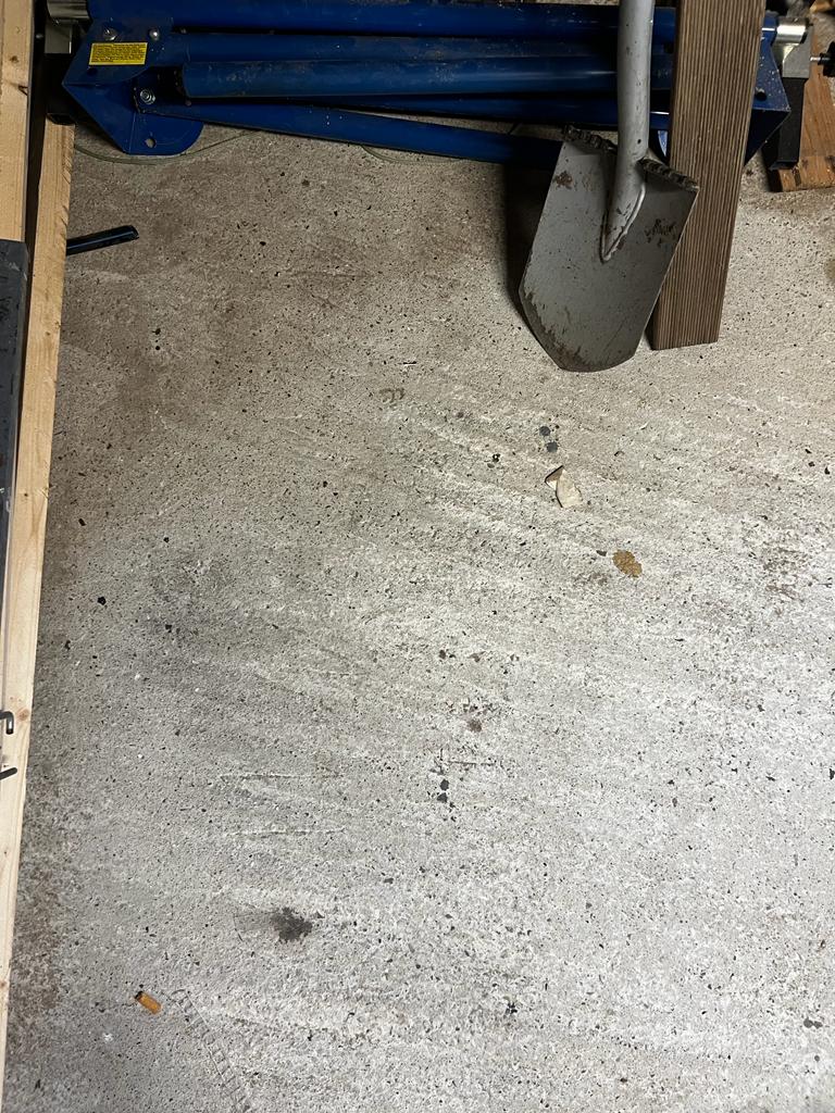

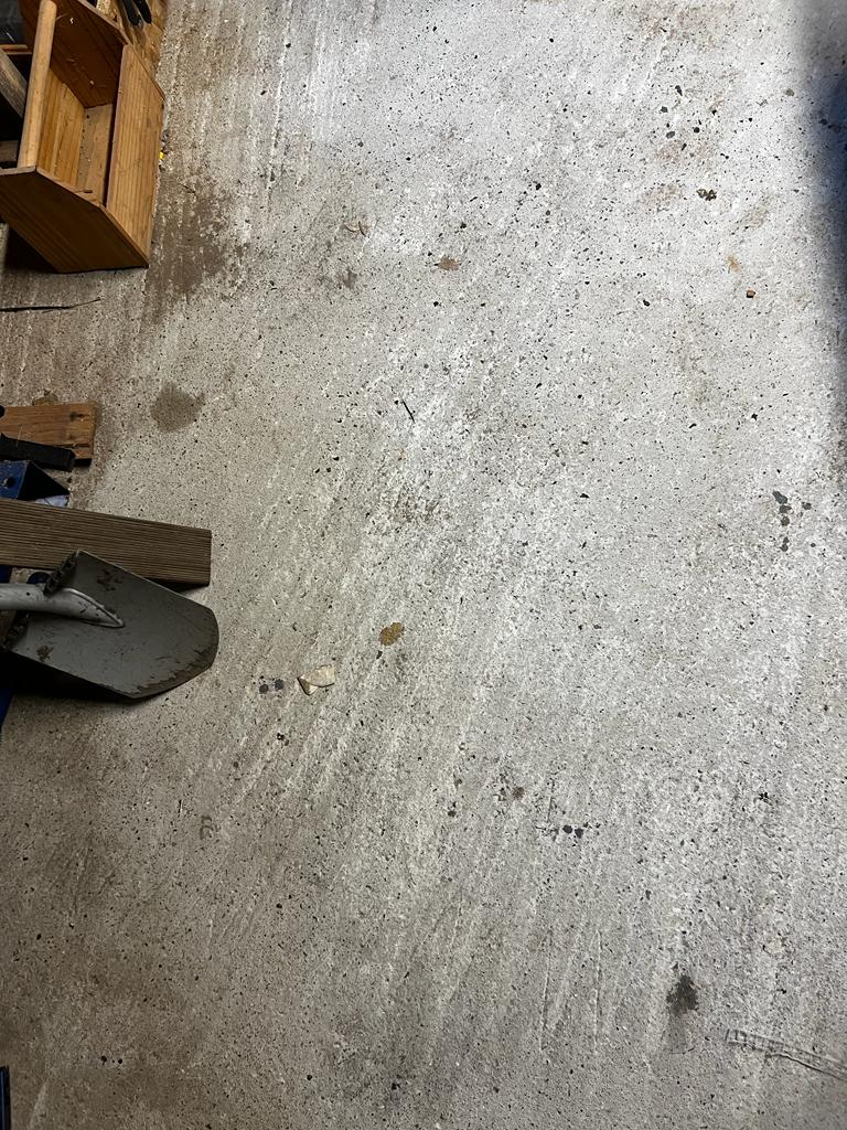

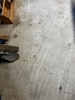

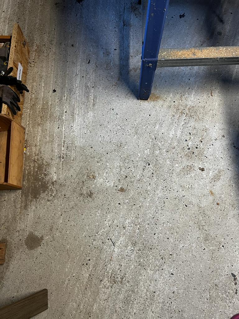

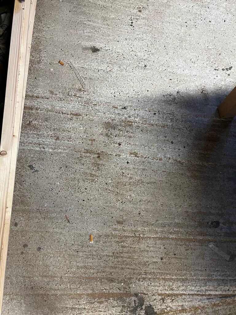

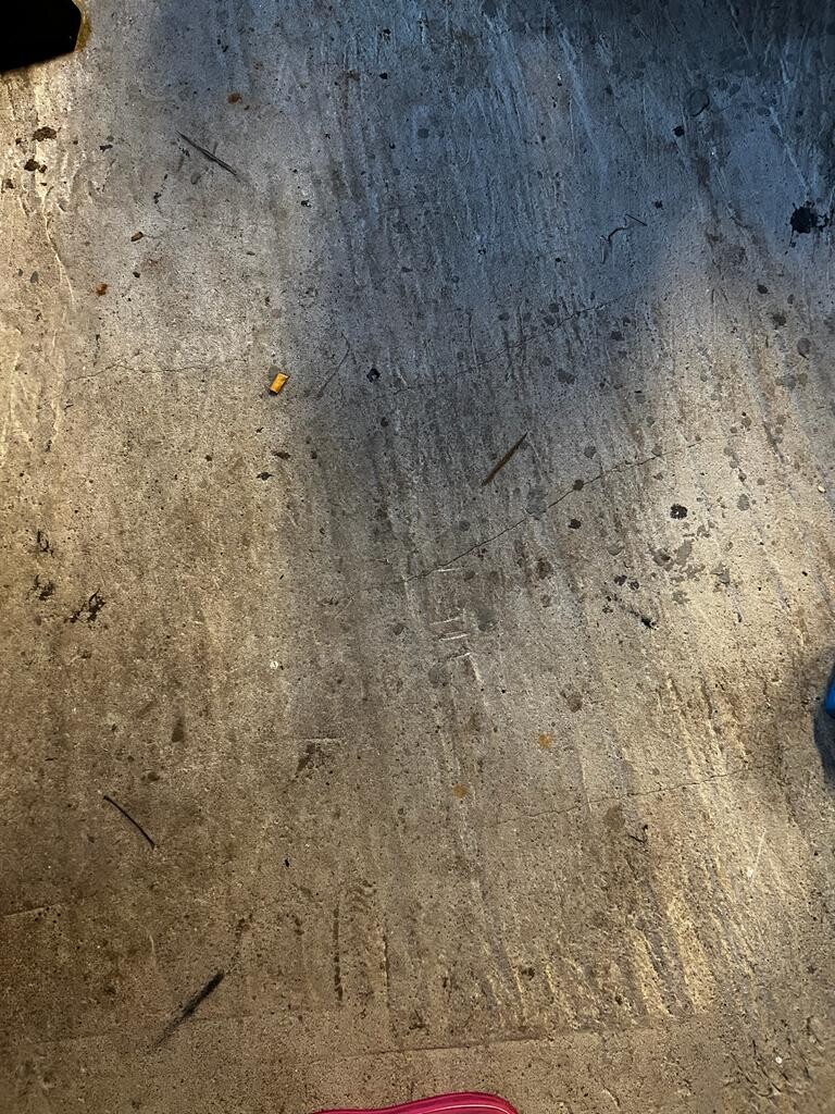

Hola a todos,
tengo un cobertizo de 7x5m, lamentablemente el hormigón no fue alisado correctamente y hay algunas rayas en el suelo.
Ahora he decidido darle al suelo una superficie lisa, y estoy considerando si debo lijar el suelo o rellenarlo con una masilla niveladora. Al lijar no estoy seguro de si lo haré bien.
¿Qué masilla niveladora debería usar? Debería ser autonivelante y, por supuesto, adecuada para exteriores.
Otro problema es que tendría que hacerlo en dos fases, primero una mitad y luego la otra, porque no tengo espacio para guardar las cosas en otro lugar.
Agradezco una pronta respuesta
Bookstar87
12.03.2023 20:56:17
  • #2
¿Por qué te molestan las ranuras? ¿Para un cobertizo está genial tal y como está? De lo contrario, considera un recubrimiento. Caro pero muy fácil de mantener.
Hausbau83
12.03.2023 21:01:56
  • #3
Bueno, tengo máquinas con ruedas así como un banco de trabajo grande, todo eso es difícil de mover. Ah, y las ranuras tienen como máximo 7 mm.
FloHB123
14.03.2023 13:40:20
  • #4
También hubiera dejado el suelo así, para un cobertizo está bien. Sin embargo, si realmente se debe hacer, buscaría unos días con buen tiempo y entonces pondría todas esas cosas afuera en el jardín.
bauenmk2020
14.03.2023 14:24:46
  • #5
Normalmente hay que quitar la capa superior, ya que a menudo no es adecuada para una unión form-fit, por ejemplo, con una resina. En nuestro caso, estaba demasiado "blanda" en el garaje. Así que si quieres hacer un sellado, definitivamente lijaría y aspiraría bien. Para cargas menores, existen masillas niveladoras, por ejemplo, para sótanos, etc.
