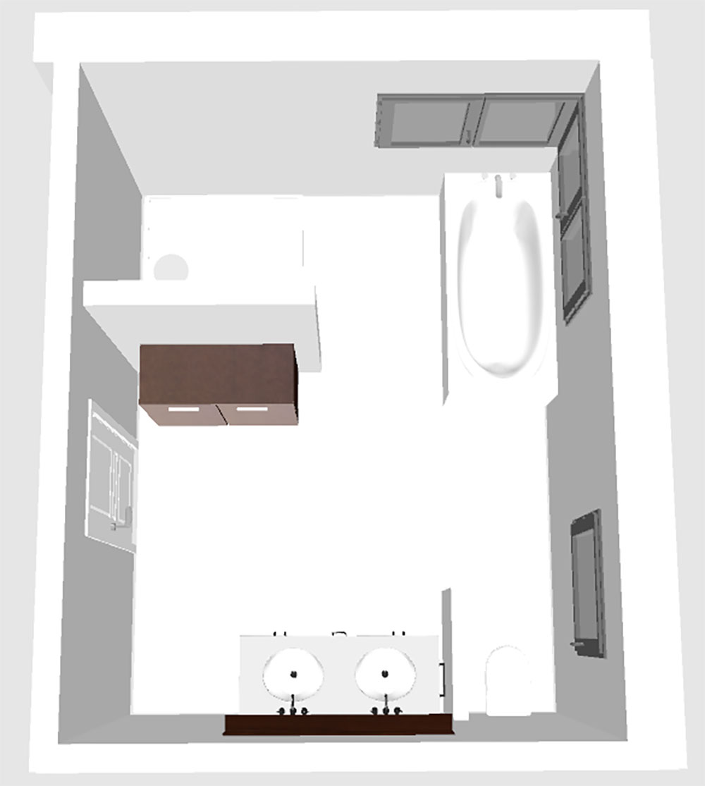

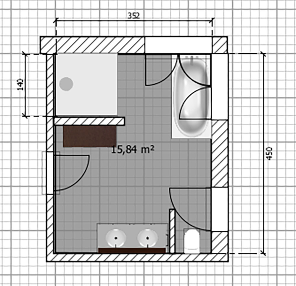

Hola a todos,
después de que aquí en el foro ya nos ayudaran muy bien con la planificación del plano de nuestra casa y nos dieran algunos consejos útiles, pensamos en poner a discusión también el plano de nuestro baño.
Excepto la ventana en la esquina, prácticamente nada está fijo. Así que se puede cambiar y reorganizar casi todo, incluso la puerta. Lo que es importante para nosotros es lo siguiente:
- Ducha con azulejos y suelo a nivel, con al menos 1,20 m de ancho (¿son 1,40 m en el plano demasiado anchos?)
- lavabo doble
- El inodoro no debe ser visible directamente al abrir la puerta (aquí pusimos un pequeño muro)
- La bañera debe estar algo rodeada (para superficies de apoyo)
- Hemos descartado de nuevo la T, aunque al principio fue una opción preferida ;-)
Estamos deseando conocer sus opiniones y sugerencias :-)

Movería un poco la ventana del [Toilette] hacia la bañera.

hm ... ¿altura del alféizar de las ventanas? ¿Ganas de limpiar ventanas cuando estás en la bañera? Puerta de entrada a la izquierda ...¿se puede mover aún? Una ducha de ese tamaño definitivamente necesita puerta de ducha.

En una ducha siempre es la longitud lo que determina si es práctica (chorro de agua que pasa por encima o al lado de la persona fuera de la ducha). También es cómoda una ducha que tenga aproximadamente 1 metro de ancho.

La ventana hacia la bañera no sería un problema, solo hay que poner la ventana de la planta baja también en esa dirección. Pero eso debería funcionar.
Sí, limpiar la ventana desde la bañera no es lo más óptimo. Pero aceptaríamos esa circunstancia. Queríamos evitar una puerta de ducha. La longitud de la pared de la ducha debería ser aproximadamente 1,60 m. La puerta de entrada se puede mover libremente por la pared, no hay problema. Como dije, en el baño teóricamente todavía se podría mover todo, excepto la ventana de la esquina.
También pienso que 1 m o 1,20 m de ancho en la ducha sería suficiente. La longitud debería ser aproximadamente 1,60 m. Creo que eso debería bastar para que casi no salga agua de la ducha.

Actualmente no tengo tiempo para dibujar:
En principio, eliminaría la ducha y la bañera de la ventana y pondría el lavabo y el inodoro junto a la ventana.
Además, planear un poco los 15 m² y amueblar las habitaciones, no poner todo simplemente en las esquinas, para que también pueda surgir una sensación de bienestar: zonificación diaria, zonificación bienestar (bañera)
