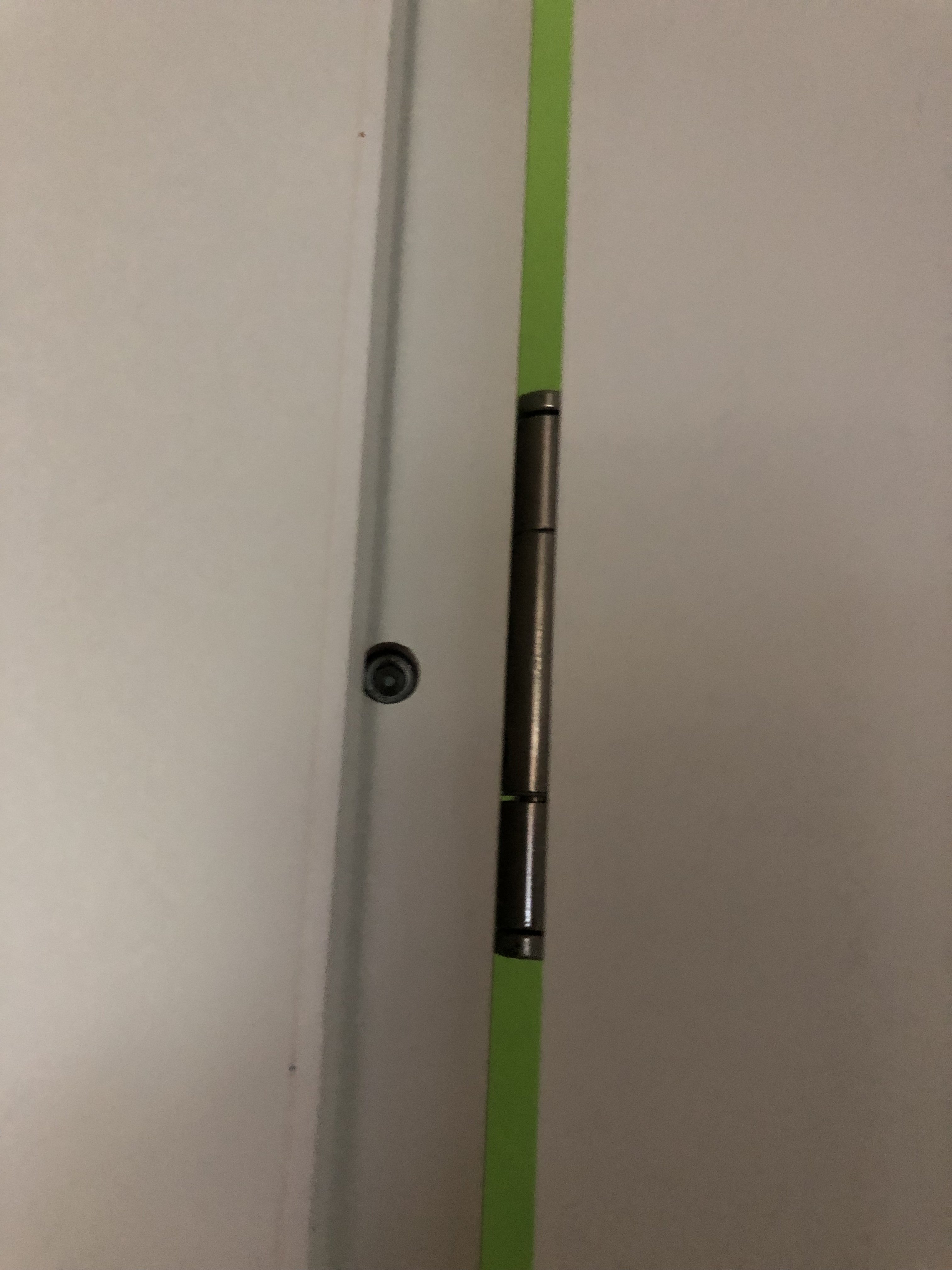

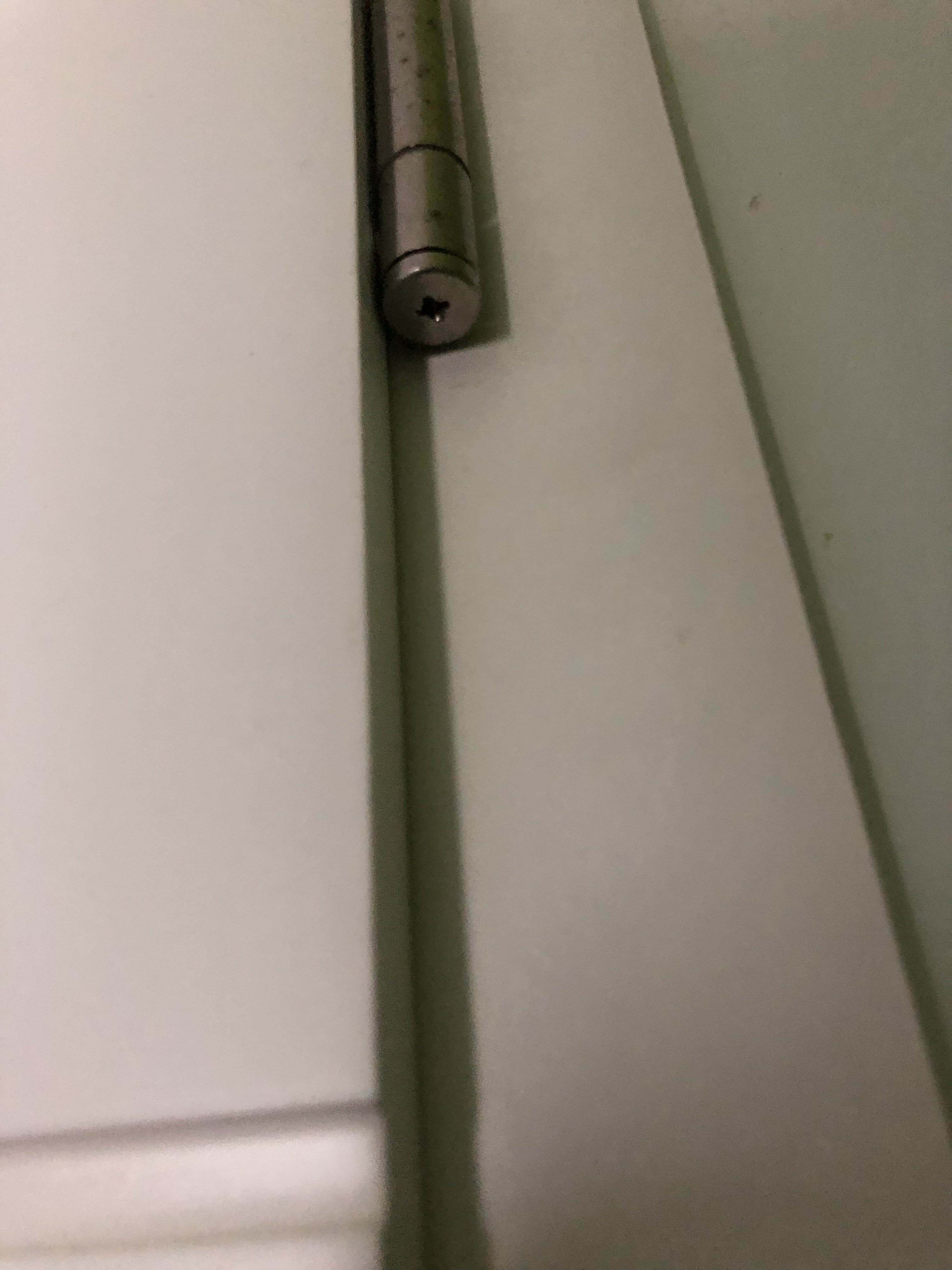

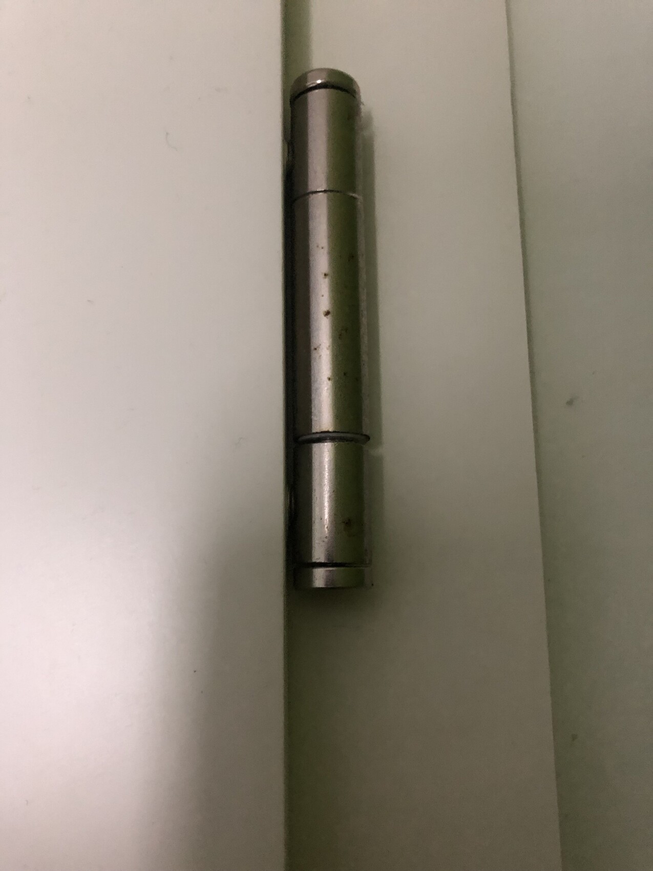

Hola, todos los veranos la puerta del baño roza en la parte inferior. ¿Me podrían dar un consejo sobre qué debo ajustar? La puerta se abre, en la parte media roza y luego se abre completamente. Siempre sucede en verano y sólo en el baño.

La cubierta superior en cada bisagra se puede desenroscar seguramente. Eso es lo que haces. Debajo hay un tornillo de hexágono interior que levanta la bisagra. Ahí giras. La puerta se levanta un poco. Vuelve a poner la cubierta, listo.
