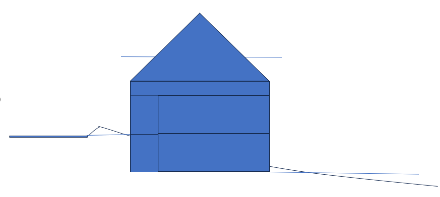

Das EG passt ja ganz gut ins Grundstück. Aber mit einer aufgeständerten Terrasse? Du kannst ja auch Balkon sagen. Wer macht denn so etwas wenn man eine ebenerdige Terrasse haben kann?
Wir haben die letzten Jahre zahlreiche Bestandshäuser angeschaut und hätten davon auch gerne welche gekauft. Da hatten viele die aufgeständerte Terrasse. Wir haben auch mehrere im Bekanntenkreis u.a. auch im gleichen Ort. Uns gefällt das richtig gut.
Wir sind auch oft bei unserem Grundstück und weil dort ein großer Erdhügel von der Straßenerschließung liegt, konnten wir dort gut die unterschiedlichen Höhen inkl. Aussicht vor Ort "simulieren".
Nida35a
Nida35a
Haus in einer ansteigenden Kurve, beachtet bitte den Schallschutz.
Außenwände, Türen, Fenster usw. , da gibt es immer welche die gefühlt ohne Auspuff da hoch donnern.
Beschäftigt euch mit dem "Bauen neben dem Flughafen" Schallschutzmaßnahmen
hanghaus2023
Da bin ich mal gespannt auf die Ansichten. Bitte plant die Außenanlagen jetzt schon mit. Das wird am Hang kein Selbstläufer.
Mit einem ausgebauten Dachgeschoss kann das schon auch mit Keller funktionieren.
