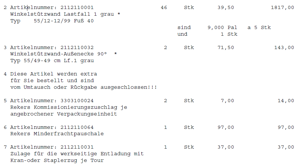

Angebot L-Steine 55x100 mit Bewehrung - Materialpreis ok?
4,80 Stern(e) 5 Votes
SilentGalaxy
haltet ihr den Preis für das Material in Ordnung?
Preis mit Mehrwertsteuer
2508,52 Euro.

Die reinen Materialkosten kenne ich nicht. 80cm L-Steine einschließlich Fundament und versetzen kosten bei uns 190€ netto je Meter.
Du traust dir doch jetzt nicht im Ernst zu 150kg pro L-Stein selbst zu verbauen? Wenn du es nicht selbst machst, fehlt im Angebot die "Arbeitsposition".

Also das will ich natürlich nicht. Ich habe mit meinem Gala Bauer ausgemacht, dass Ich das Material besorge. Für seine Arbeit berechnet er sich knapp 90 Euro Pro Stein.
