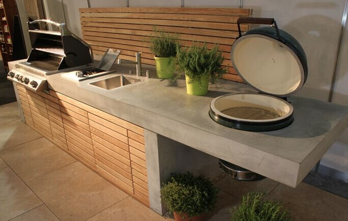

Holzständerwerk, mit Fermacell o.ä. Beplanken, dann Bodenausgleichsmasse oder Beton ciré (o.ä.).
Kann dann so aussehen:
Schau Dich auch mal im Grillsportforum um, da gibt es Teilnehmer, die solche Projekte schon umgesetzt haben.
