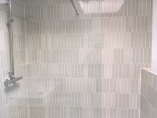

我在淋浴区挑选了长条形的瓷砖,铺设后形成垂直的缝线。现在铺砖师傅已经铺好了淋浴区,但遗憾的是瓷砖铺得有些歪斜。所以我一进门就能够直接看到瓷砖是歪的。这算是一个质量问题需要提出吗,还是我太过苛刻了?
我通过一个同时在做X个项目的开发商让他们施工。
验收定在十一月。我想知道我有机会要求重铺吗。
瓷砖缝线相对于垂直线的偏差在0.7°到1.2°之间波动。我还附上一张照片。不幸的是,瓷砖颜色非常“单调”,所以照片效果不是很好。

这现在是认真的吗?除了瓷砖确实极限挑战了人类的审美底线之外,我看不到有什么关于缺陷的讨论。这是一门手艺。

如果有人还有一个内容上有用的回答,那就太好了。手工艺并不意味着它非得明显歪斜。毕竟有数百万铺设得很好的浴室和地板。你觉得这些瓷砖“Bruns难看”无关紧要。没关系。

我觉得这些瓷砖很棒,但是不同的明暗度会让我感到不适。
请测量缝隙从上到下在一米长度上的尺寸,比如说。

照片没有很好地呈现瓷砖的颜色。实际上几乎不容易注意到。瓷砖是“Arrow Green Haltet”。我觉得它们很漂亮。这样就足够了。如果垂直缝隙不偏离垂直线达1.2°,它们会更漂亮。但照片上很难看出来。可是实际上,第一次看到浴室的人都会注意到这一点。只有贴瓷砖的人可能注意不到。

是的,瓷砖是否合我意无所谓,但如果你说的是0.7度,你应该明白这在手工艺中是绝对可以接受的。
