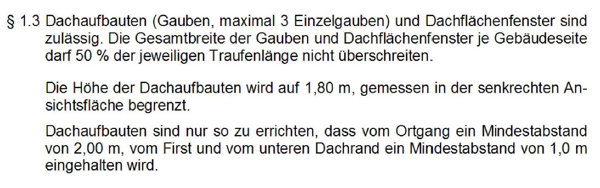

悬挂式天窗在外观上不喜欢。
而且建设规划对屋顶建筑有以下规定:
