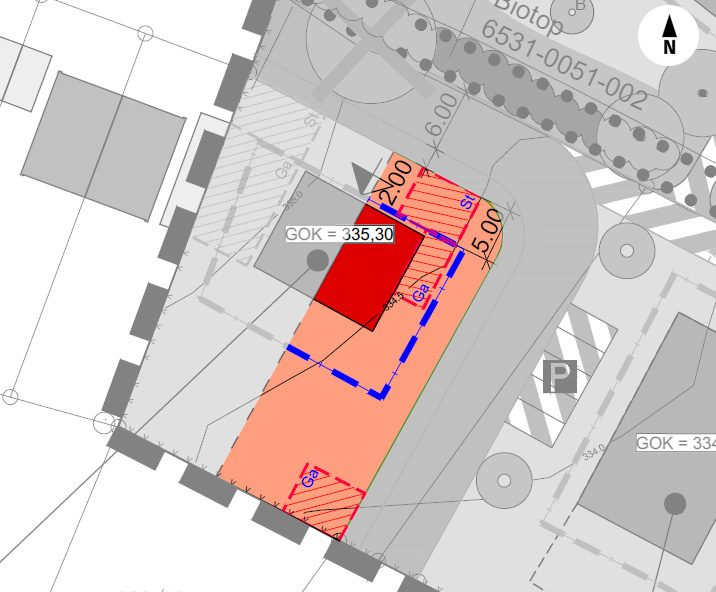

规划方案/限制
地块面积:约415平方米
地势:无坡度。稍有倾斜(33米内最大0.5米)
建筑基底系数:0.4
容积率:1.0
建筑红线、建筑线及边界:详见规划方案(可建筑区域足够大,约10x15米)
车位数量:2
层数限制:最多2层
屋顶形式:双坡屋顶
朝向:西南
最大高度/限制:最高9.60米(9米房屋高度 + 0.6米地基高度超地面)

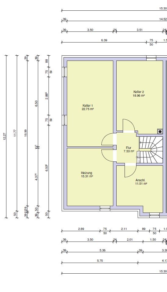

地下室、层数:有地下室(居住高度),一楼,二楼

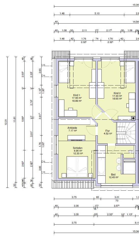

设计基于设计师的标准设计稿,我们结合了自己的想法/需求如一楼书房和T型卫浴进行了修改。从我们的角度看,户型整体协调,日常生活需求都能满足。比如对我妻子来说,一楼有书房非常重要,这样她回家后可以直接收拾工作用具,不用散落在家里,然后再搬到二楼。开放式厨饭客厅的大窗户空间宽敞且舒适,没有产生大的空白区。厨房储藏空间也足够,避免频繁跑地下室拿罐头。隔开且带楼梯的走廊设计也很合适,避免客厅成为过道。
我们还在犹豫沙发作为客餐厅间隔的实用性。餐桌与沙发之间的距离约1.3米,理论上不应感到拥挤,对吧?!

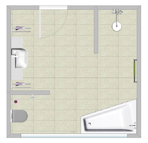

二楼面积也合理,有个小衣帽间,用矮墙稍作视觉分隔。直接在床对面放柜子对我们来说是不可接受的。改进需求可能还在卫生间。虽然最初我们想要T型卫浴,但现在感觉布局有些混乱。我们已经想出一个备选方案,让空间显得更大,同时把马桶和淋浴在视觉上分开。备选方案中,淋浴间大小为1.1x1.3米(与T型卫浴相同),马桶通过半墙与其他卫生间区域分隔,以便让更多光线进入。马桶空间同样为1.1x1.1米。

设计说明:书房东侧的窗户是落地窗,可直接通往花园。主卧床上方设有屋顶窗,增加采光。两者均未在图纸中绘出。

T型浴室比新方案更合我意,不过还能一直试验,直到找到合适的方案。我会试着规划一个通往地下室的洗衣槽。

我觉得浴室里带“T”的设计不太好,打开门就站在洗手盆前面。
我更喜欢第二种方案。我们家的淋浴间是内凹的,因为我们楼梯的形状稍有不同。

淋浴和厕所互换!厨房里的岛台继续向厨房方向移动。客厅的门移动,使后面还能放置一些东西。

我还注意到,因为可能是零踢脚墙,卧室里2米线离底部的墙太远了。首先床头板不能太高,躺在那里会很压抑,而且起床时很容易撞到头。335厘米宽对于主卧来说也相当窄。
