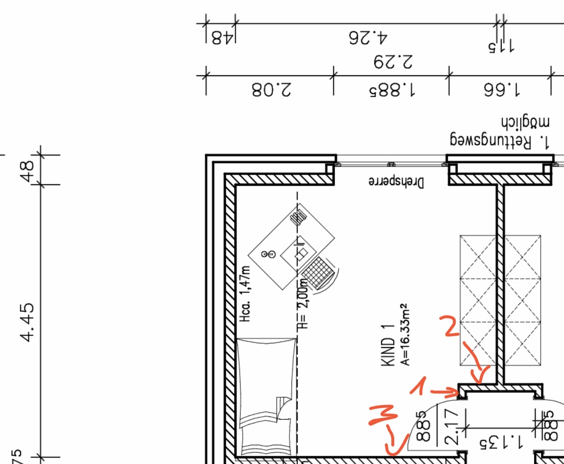

各位论坛的朋友们,晚上好,
我和妻子正在规划我们的独栋住宅。对于儿童房,我们还不确定电灯开关应该放在哪里。
最好是在房间内门把手右侧的位置安装电灯开关,连同恒温器和卷帘控制装置。目前那里大约有20厘米的墙面。根据我查阅的一些资料,这是不够的,我们需要40厘米。现在我们可以把墙面加长,但这当然会减少房间的一些摆放空间(遗憾的是,这也是唯一一面没有斜顶的整面高墙,因为阁楼有斜顶)。这就是方案一。
备选方案二是把电灯开关放在右侧拐角处,不过那样就不能放衣柜了。
还有方案三,是把开关直接放在左侧。这合法吗?
推荐哪种方案呢?
非常感谢大家的帮助。
