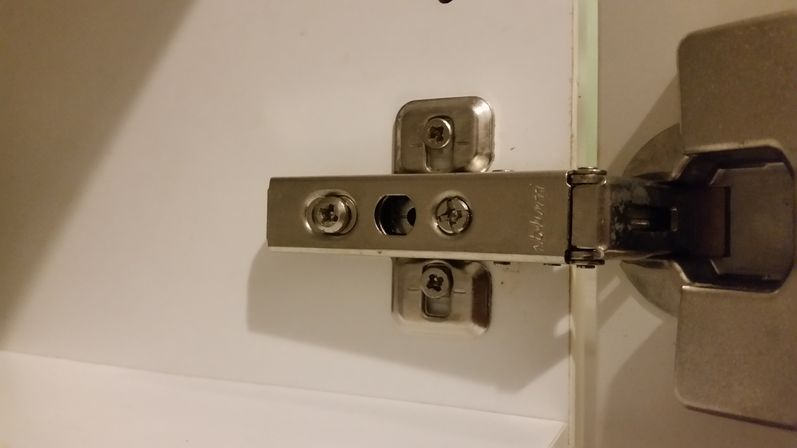

大家好,
我希望我选择了正确的子论坛。我也搜索过论坛,但那里只讨论抽屉的问题,这对我帮助不大。
情况是这样的:我上周搬进了一套新公寓,里面装的是一套Faktum厨房。我觉得挺不错的!我想在宜家买一些缓冲器来进行后续安装。抽屉的缓冲器我还能订到(呼!),因为它们很快就要停产了;希望它们很快就能送到。
至于柜门,据说我可以用Pax的缓冲器——那个年轻的女士还直接带我去了仓库的正确区域,但那里我只找到了整套铰链。我其实不想要那个,我想要那种可以直接夹上的缓冲器。

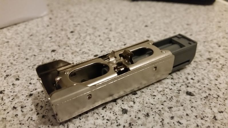

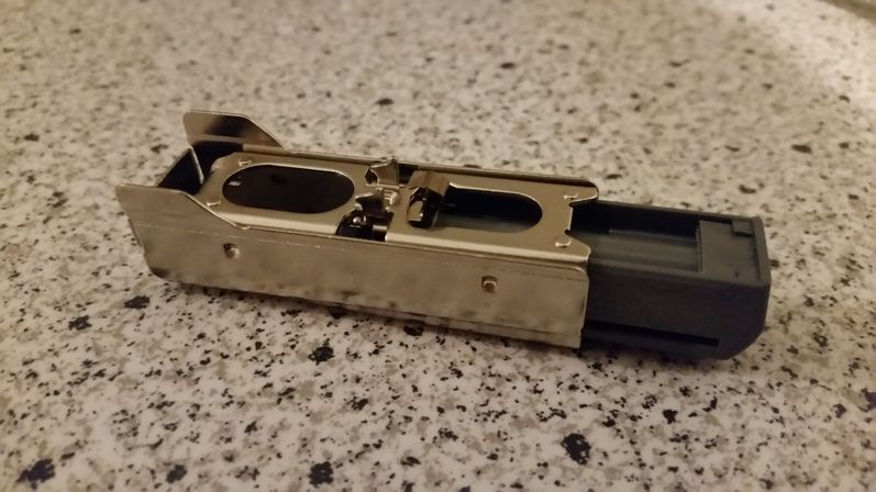

于是我赶紧谷歌了一下。结果找到了Blum的缓冲器,他们的铰链也很有名。亚马逊上写着也适用于宜家,所以我就订购了——但要么是我太笨,不会安装,要么就是它们根本不合适 :/
我拍了几张照片!
我几乎确定这些东西装错了(有人需要10个吗?)——那么,我现在该怎么办?有可以直接夹上的缓冲器吗?我对这些铰链有点头疼,所以不想重新装新的。
有没有人有什么聪明的建议?

简单来说:(abge)圆的必须变成方的。

嗨 IKEA-朋友,
谢谢你的快速回复!那么我大概无法避免全面改造了吧?因为这不是我的厨房,修整起来比较麻烦(我有一个Dremel,所以操作起来倒是挺快的)。既然都要改造了,我想我也可以买新的铰链。真是太令人恼火了

  • #4
你很快就能把洞打好。如果用旋转工具(Dremel)会更快,前提是你能把工件固定成方形。如果你做得仔细,没人会注意到,尤其是如果你把减震器装上去的话。如果搞砸了也没关系,毕竟替代方案就是换新铰链。

  • #5
但是我仍然必须把所有东西拆开(was ich umgehen mag),也就是说我没有什么优势?还是那些Aufclip东西比合页更好?

  • #6
这不是一项大工程。试试用一个铰链吧。
优点:
你可以省钱。
对于插入式减震器,大多数情况下每扇门只需要一个减震器,如果你使用带有集成减震的Blum铰链,则必须更换每个铰链,且开合角度会减少10°。此外,没有带5毫米固定孔的铰链。
PAX的KOMPLEMENT铰链套装中只包含两个带减震的铰链,且不再是Blum产品。铰链杯中的塑料部件看起来不太可靠,且铰链杯采用螺丝固定而非夹紧固定。
如果你用一个Utrusta铰链替换其中的一个铰链,那么你需要将门上的5毫米孔钻大到8毫米。
在接下来的6周内,你仍然可以订购INTEGRAL铰链。这仍然是一个方便的选择。
