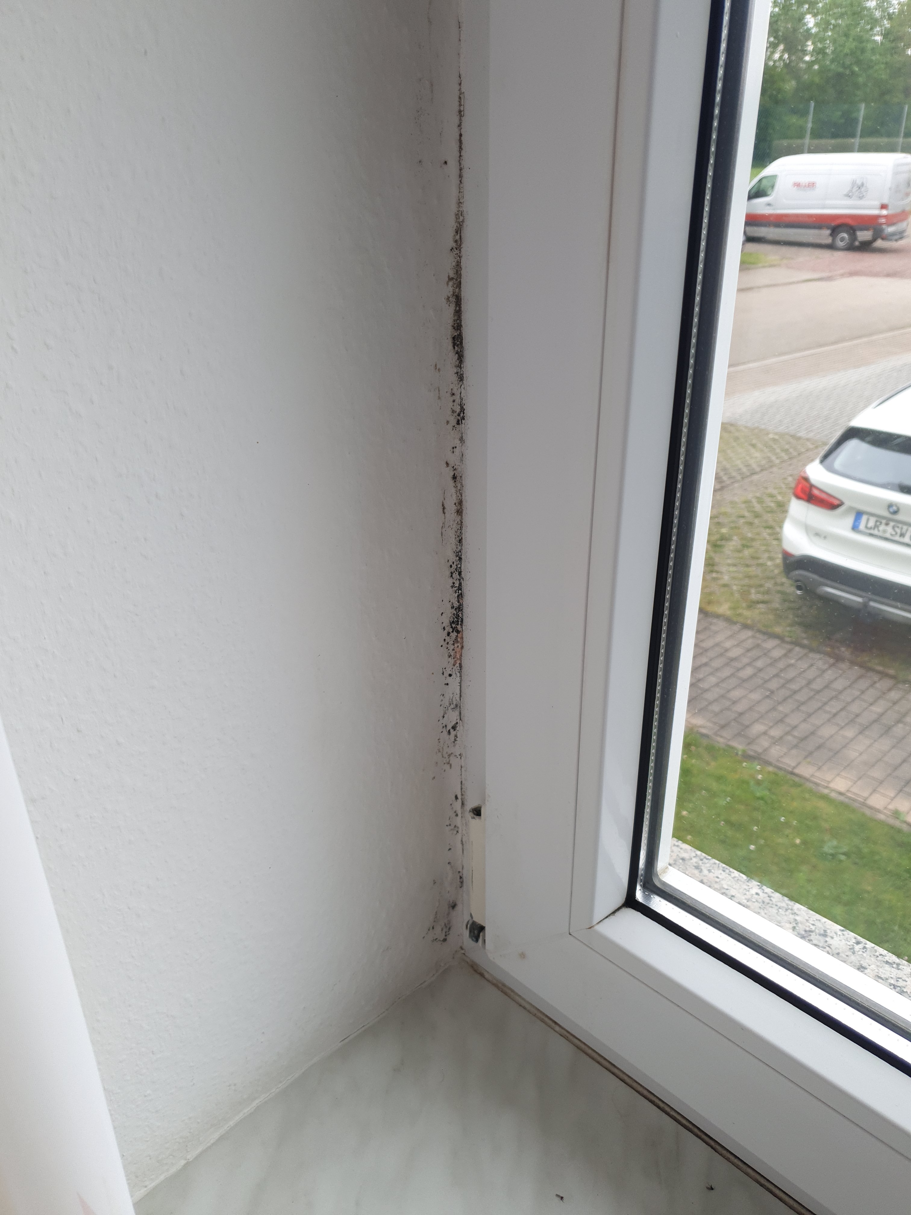

大家好,
简单说一下基本情况:
    [*]我们有一栋每天通风三次的房子
    [*]窗户下方有暖气片(为了装修已拆除)
    [*]窗户是双层玻璃的

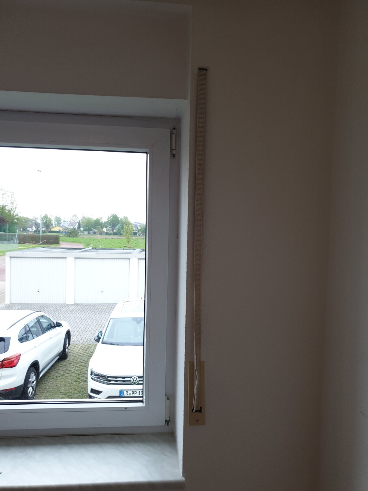

    [*]窗户有手动百叶窗,隔热效果不好

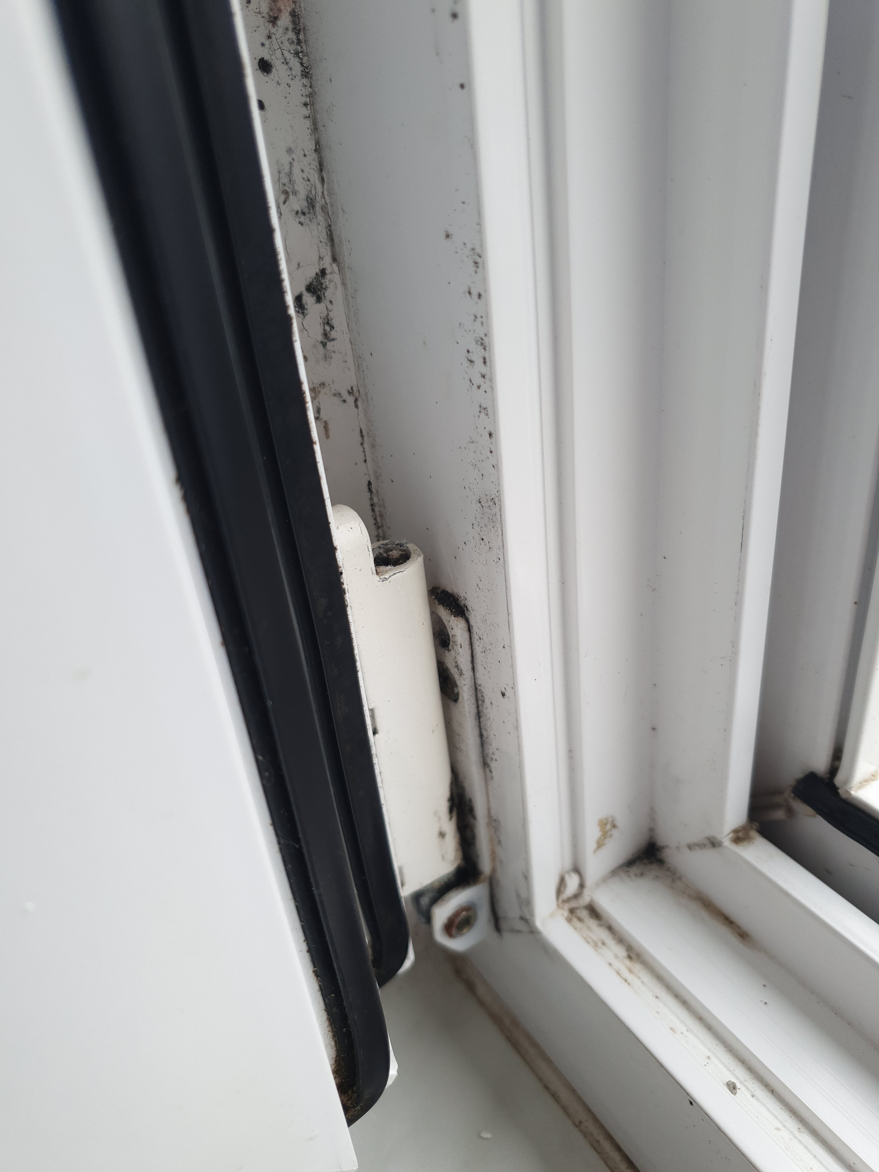

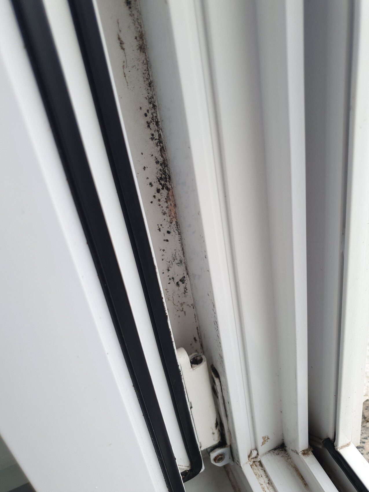

    [*]窗户的第二层密封层部分有发霉现象
    [*]每个房间的每扇窗户都有这个问题
    [*]到处都贴有壁纸,地板是层压板
我们的想法是安装电动百叶窗,良好隔热百叶窗盒,或许更换窗户密封条。
这样能解决发霉问题吗?
谢谢大家的建议

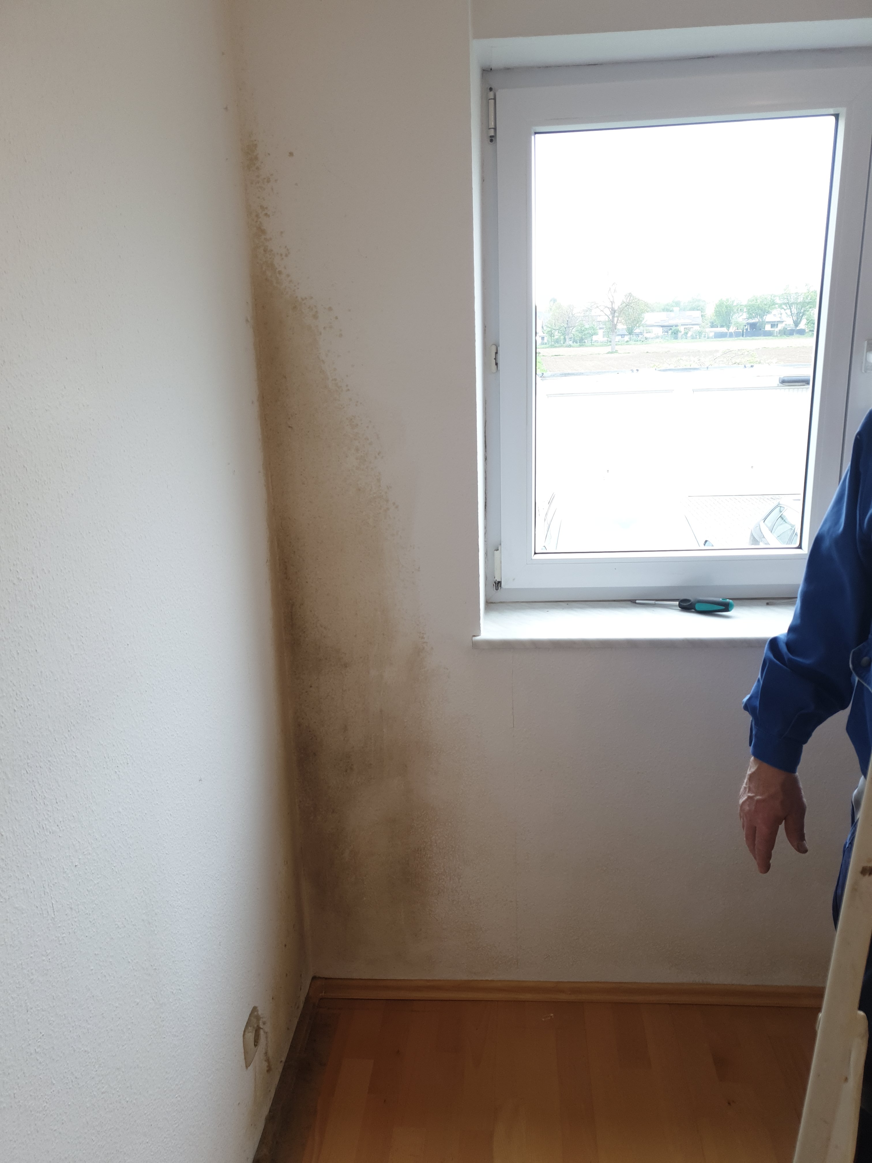

不会。房间角落的霉菌有完全不同的原因。

房间角落或窗户上的霉菌的原因是什么?
我感谢任何建议!
nordanney
2021-05-02 22:32:46
  • #4
那可能是房间最冷的角落。房屋外角通常是这样。加上潮湿和少暖气 = 霉菌。可以通过 a) 多加热+通风 或 b) 内部保温来解决。
更密封的窗户会使情况恶化。
你们得了解你们那边的具体情况。
Myrna_Loy
2021-05-02 22:37:19
  • #5
还是那里有个柜子或类似的东西?
FloGruenwald
2021-05-02 22:39:46
  • #6
是的,柜子也放在离墙5厘米的地方。问题其实可以通过增加距离来解决。问题还在于为什么窗户那里会有霉菌或者总是有冷凝水。房子大约有30年历史。
